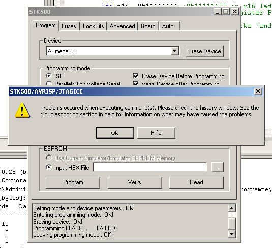

Woran könnte das liegen, dass ich das Programm nicht in den µC brennen
kann?

von Michael (Gast)
Danke das STK500 wird jetzt erkannt nachdem ich ein neues upgrade drauf
gemacht habe. Habe jetzt ein weiteres Problem:
Wenn ich das Programm dem Controller schicken möchte kommt folgendes
siehe Anlage irgendwas mit den fuses oder so stimmt nicht.
Wie kann ich dieses Problem lösen

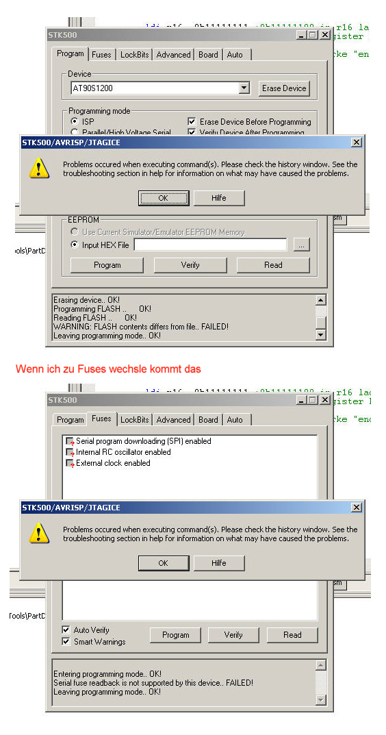

Habe jetzt wieder eine andere Fehlermeldung nach dem ich das AVR-Studio
neu gestartet habe (siehe Anlage)!
von Michael (Gast)
Der µC kann es nicht sein habe auch einen anderen vom gleichen Typ
versucht geht auch nicht.
Und wieder eine andere Fehlermeldung (siehe Anlage)

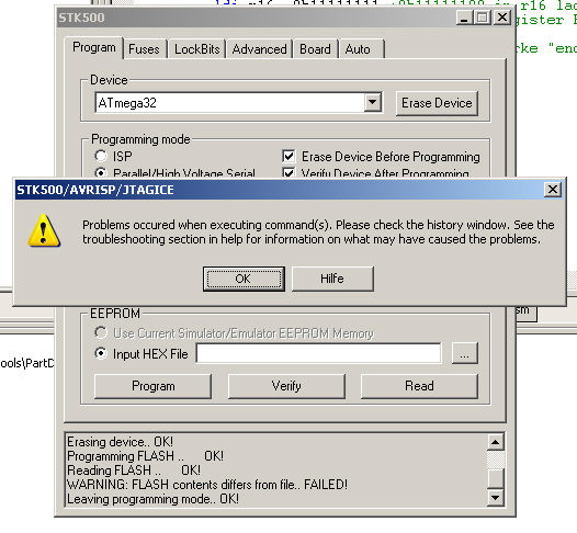

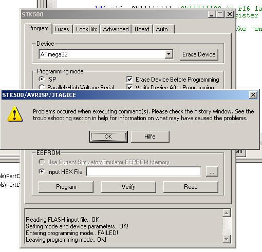

also die fehler sind alle unterschiedlich ... beim ersten wird dein
controller noch geflasht, aber der inhalt des flashes nach dem lesen
ist anders als das geflashte file
beim 2. kommt er nicht in den programming mode und beim 3. fehler kann
er den controller noch löschen, aber nicht flashen ... hast du noch
andere controller zur verfügung?
