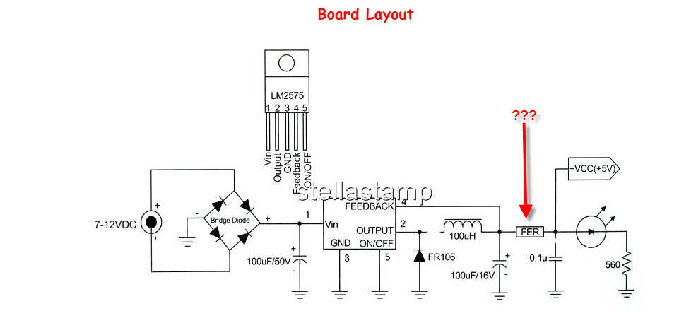

was ist der Grund von ferrit im Schaltung? bringt das irgend ein
Vorteil?
von Andreas G. (andreasgs)
Los Filteros!
das ding bügelt dir die spannung glatt

und wie ist die Bezeichnung? bzw. wie kann ich das Ding suchen (bei
Reichelt & Co.) ?
von Bastler (Gast)
Breitbanddrossel
von Ina (Gast)
In dieser Beschaltung wohl kaum. 100nF hinter dem Ferrit sind völlig
lächerlich. Wenn du es richtig machen willst, nimmst du die Schaltung
aus dem Datenblatt (optional output ripple filter).
Ok, für ein Testboard kann man es 1 zu 1 nehmen oder?

Ina schrieb:
> Brauchst du denn überhaupt ein solches Ripple-Filter? Das ist doch die
> entscheidende Frage. Wenn nein, dann laß es ganz weg, wenn ja, dann mach
> es richtig und zwar so wie im Datenblatt empfohlen.
Na gut ich möchte mich ein Testboard bauen (so wie jeder am Anfang) mit
paar Sachen und ein Motor Treiber wie L293 nun die Motoren saugen
manchmal etwas am Strom und ich weiss es nicht ob ein 7805 reichen
würde.
von Helmut L. (helmi1)
> Vorteil?
Häng mal einen Spektrumanalyzer an den Ausgang dann wirst du sehen was
das Filter macht. Das dient dazu die HF auf den Schaltreglerausgang zu
minimieren. Am besten ist es noch so ein Filter an den Eingang der
Schaltung zu setzen. Sonst könnte es mit dem EMV Test Probleme geben.

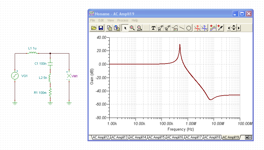

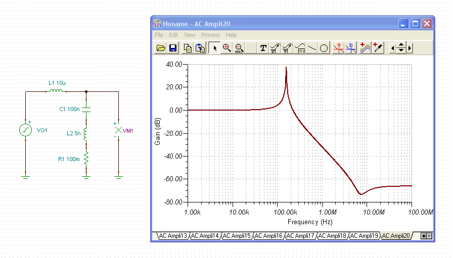

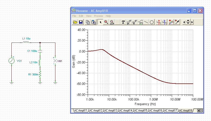

von Ina (Gast)
Der LM2575 ist ein 52kHz Switcher, der richtig dimensioniert eine
Dreiecks- bis Sägezahnschwingung als Ausgangsripple erzeugt. Ein
zusätzliches Ausgangsfilter sollte sich also auch um diesen Ripple
kümmern, oder ihn zumindest nicht vergrößern. Genau das tut aber ein
Ferrit in Kombination mit einem 100nF, wie die Bilder im Anhang zeigen.
Ich weiß, daß die Simulationen nicht genau stimmen, weil genau genommen
noch die Switcher-Bauteile (330µH und 330µF) und die realen
Eigenschaften des Ferrits berücksichtigt werden müßten. Im ersten Fall
nehme ich an, daß diese sich wie eine niederohmige Qelle verhalten und
beim Ferrit ist die Annahme einer dominierenden Induktivität zumindest
für 5-Loch-Ferrite vertretbar. Im Großen und Ganzen zeigen die
Simulationen aber schon sehr deutlich, was passiert.
Die ersten zwei Bilder zeigen das Verhalten für einen 1µH- und
10µH-Ferrit in Verbindung mit einem 100nF. Deutlich ist der scharfe
Resonanzpeak zu erkennen, der die niederen Harmonischen des Ripples
extrem stark anhebt. Der Ripple wird also erheblich vergrößert!

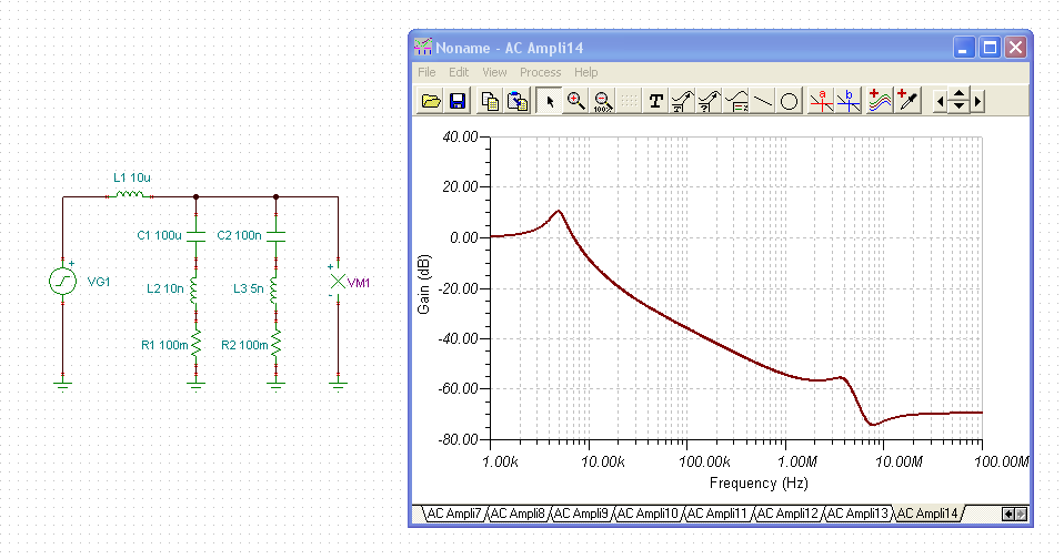

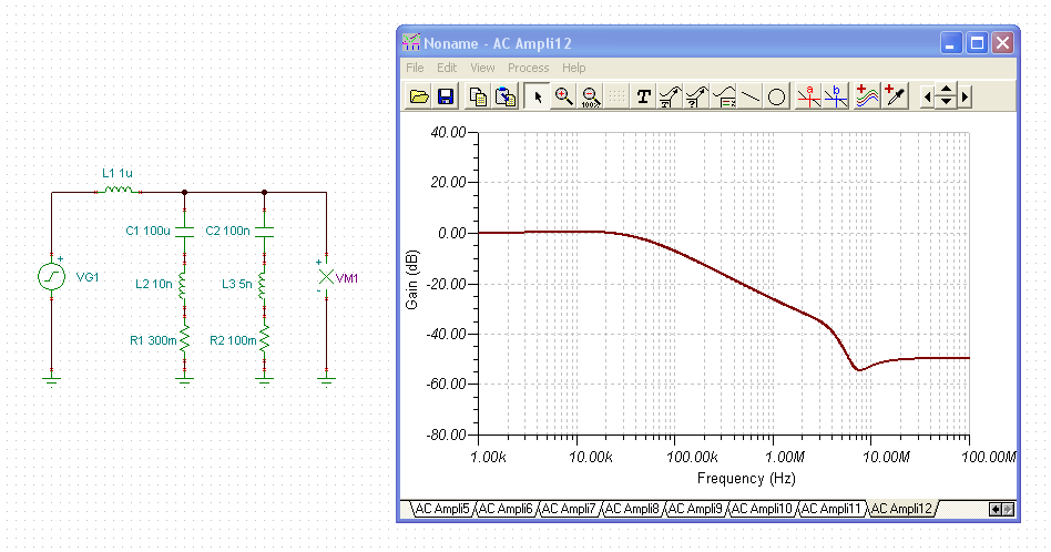

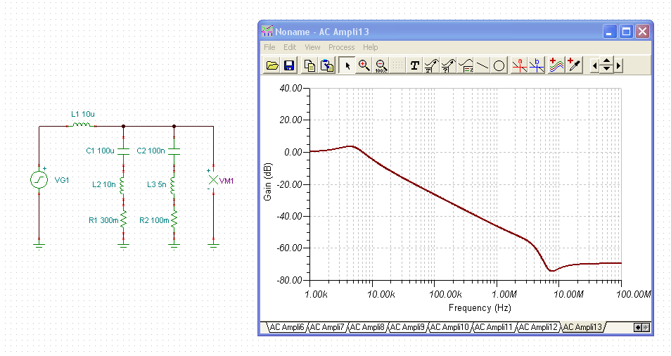

Erst mit einem 100µF Cap macht ein Ferrit Sinn. Die nächsten drei Bilder
zeigen das Verhalten für verschiedene Elko/Ferrit-Kombinationen. Der
Serienersatzwiderstand des Elkos dämpft übrigens die Resonanz. Ein
vermeindlich besserer LOW-ESR-Elko kann also zu einem höheren
Resonanzpeak führen!
Für den Elko kommt natürlich nur eine kleine, stehende Bauform in Frage,
die eine niedrige Serieneratzinduktivität aufweist. Dann sind auch nur
mit Elko alleine bereits hohe Dämpfungswerte erzielbar.
Lothar hat aber Recht: Erst mal muß mit einem sinnvollen Layout der
Ripple auf das absolute Minimum reduziert werden. Außerdem ist zu
berücksichtigen, daß solche Switcher gerne auch Gleichtaktstörungen
aussenden. Da hilft dann sowieso nur eine Gleichtaktdrossel am Eingang
bzw. Ausgang.
@Ina: Hast du jetzt den Ferrit mit einer normalen Induktivität
simuliert? Das geht nicht. Es ist ja ein Ferrit, der nichtlinear
arbeitet. Seine Dämpfung ist eher gering, setzt aber bei richtig hohen
Frequenzen ordentlich ein, weil das Ferrit Kernverluste erzeugt.
Dass ein LC Filter etwas bringt, hat ja nie einer bezweifelt. Im
Datenblatt steht sogar ein Vorschlag dafür drin.
von Ina (Gast)
>arbeitet.
Wie du dem Anhang entnehmen kannst, entspricht der Frequenzgang hier bis
rund 10MHz dem einer "richtigen" Induktivität. Dem Schaubild entnimmst
du bei 1MHz eine Impedanz 40R, also ergibt sich eine Induktivität von
6,4µH.
Bis 10MHz sind die ohmschen Verluste völlig vernachlässigbar, wie du dem
Frequenzgang entnehmen kannst, also sind die bei 150kHz und 500kHz
simulierten Peaks richtig. Bau die Schaltung auf und du wirst die Peaks
messen können! Been there done that.
Oberhalb 10MHz dominieren die ohmschen Verluste und die gemessenen
Filterdämpfungen bleiben hinter dem zurück, was ich simuliert wurde. Ich
habe ja bereits darauf hingewiesen, daß meine Berechnungen idealisiert
sind, aber dennoch das ungünstige Verhalten eines 100nF Caps korrekt
wiedergeben.
Habe ich auch nie in Frage gestellt. Ich selbst habe ja auf den
Vorschlag im Datenblatt ausdrücklich hingewiesen. Es geht hier darum,
aufzuzeigen, daß eben ein 100nF Cap eine schlechte Wahl hinter dem
Ferrit ist, und daß hier eine viel größere Kapazität zum Einsatz kommen
sollte.

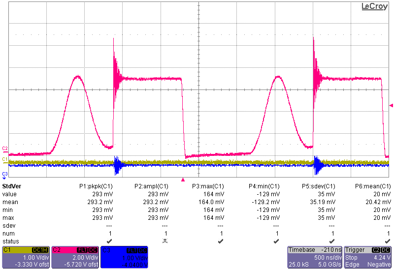

W.S. schrieb:
> Viel ärgerlicher ist die "Abreiß"-Schwingung, wenn die Diode am
> Ausgang frei wird. Das sind dann schon mal 100 MHz mit ner
> Anfangsamplitude von einigen Volt - und um die geht's hier.
Meinst du, wenn der Regler in den lückenden Betrieb übergeht? So wie
hier andeutungsweise skizziert:
http://www.mikrocontroller.net/attachment/26344/smps_e377296.png
Und so wie hier real gemessen:
http://www.mikrocontroller.net/attachment/89799/fan8303_SW_pin.png
Diese (Sinus-)Schwingung ist nicht sehr kritisch, weil ohne Energie.
Kritischer ist der Zeitpunkt der Stromübernahme von der Diode, dort
also, wo die Spikes auftauchen. Die kommen vom schlechten Layout, und
das Spektrum geht locker hoch bis 100MHz...  :-/
