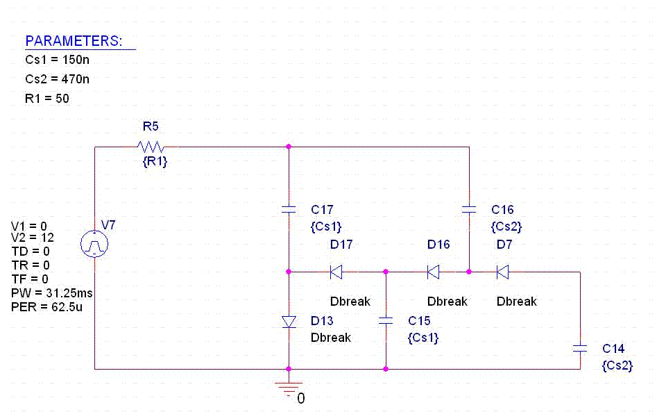

Für die Versorgung eines OPVS benötige ich eine negative Spannung von 7
Volt. Diese möchte ich mir mittels einer Ladungspumpe erzeugen.
Ohne Last schafft meine Schaltung das auch. Insgesamt muss meine
Schaltung -7V liefern bei einem Strom von 80mA, da mehrere OPs
versorgtwerden. Leider bricht bei diesem Strom die Spannung ein.
Wie muss ich die Kondensatoren dimensionieren, dass ich die gewünschten
Anforderungen am Ausgang einhalte.
Am Eingang liegt übrigens eine Rechteckspannung an die entweder 5 V oder
12 V annehmen kann. Außerdem ist die Frequenz von 16khz fix.
Über eine Hilfe bei der Dimensionieren der Cs würde ich mich freuen.
Kann man diese auch berechnen?
Danke
Carsten

#2319316
@  Carsten Gut (petermayer)
Vereinfacht.
Dein C muss für die halbe Zeit den Ausgangsstrom liefern, dabei sollte
die Spannung nicht zu sehr einbrechen. Über die Definition der Kapazität
kommt man dahin.
Real würde ich irgendwas zwischen 1-10µF nehmen.
MFG
Falk

Hi Falk, danke für die schnelle Antwort.
Ja müssten 31.25us sein. (steht aber auch falsch im Schaltplan).
Leider bricht die Spannung schon bei einer Belastung von
Ich habe die schaltung neu simuliert.
Dabei habe ich jetzt alle Cs auf 15uf gesetzt.
Leider mit dem gleichen Ergebnis, dass bei ca. 10mA die Spannung auf 5V
einbricht.
Wie ist das verhältnis zwischen Cs1 und Cs2 zu wählen?
Mfg
carsten
#2319563
uups, hab ich mich da um Faktor 10 vertan, scheiß
Windows-Taschenrechner.
Naja, 50 Ohm Ausgangswiderstand sind natürlich ein wenig viel, wenn man
80 mA ziehen will! Faktor 10 kleiner muss da mindestens sein.
MfG
Falk

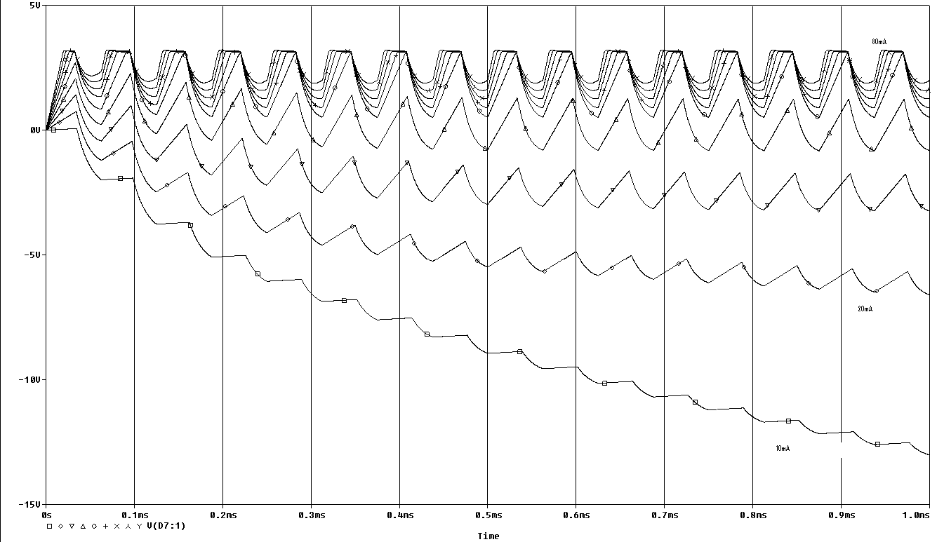

OP #2319618
gibt es denn irgend eine Formel mit der ich abschätzen kann ob ein strom
von 80mA geliefert werden kann. Würde eventuell eine höhere Frequenz
einen höheren Strom liefern?
Ich habe jetzt nocmal die Schaltung simuliert. Cs2 war hierbeit 1.5uf
und Cs1 15uf. Ich habe den Ausgangsstrom gesweept wobei die unterste
Kennlinie bei 10mA ist und die oberstet bei 80mA
