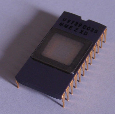

345x U2732 - 32K (8x4Kb) EPROM 23 Stangen zu je 15 Stück. Falls die noch jemand braucht hier mal ein schnelles Angebot. Ich glaubs zwar nicht wirklich, aber wollte gefragt haben damits hinterher nicht heißt man hätte ja mal was sagen können. Ansonsten gehen sie bestimmt auch gut als Computerschrott mit sehr hohem Gold-Anteil... Der reine Goldwert könnte bei momentanem Kurs glatt 1 Euro das Stück sein. Damals als die Dinger hergestellt wurden war das Zeug noch billig. Preis pro Stück/Stange/komplett keine Ahnung... macht bitte Vorschläge. Gruß!

wie schnell sind die denn? Steht die 35 für 350ns? Alldatasheet kennt die Zonenkäfer leider nicht.
ich würde sagen ja. 35ns haben sie sicher nicht. fg

Ben _ schrieb: > gut als Computerschrott mit sehr hohem > Gold-Anteil... Der reine Goldwert könnte bei momentanem Kurs glatt 1 > Euro das Stück sein träum weiter... in der DDR war Gold (fast) unbezahlbar, daher wurde versucht, für die Bonddrähte AL zu verwenden, und die Hauchvergoldung der Pins hat auch keine 5µm --> wo soll da der Goldwert herkommen? Und wer mit den U2716 C39 oder C35 einmal gearbeitet hat, kennt die Probleme mit dem Brennen - wenn es die russischen Chips wären, würde ich ja was bieten :-)

Diese opaken Löschfenster sind schon eine lustige Angelegenheit.... Biete die am besten im Robotrontechnik-Forum an, da werden sicherlich einige Leute die Dinger für Restaurierungen von DDR-Equipment haben wollen.

@Jan Du bist hier leider nicht angemeldet, ich kann Dir keine Nachricht schicken. Daher schick Du mir doch bitte eine oder stelle den Kontakt zu Deinem Broker her... Ich bin mir sehr sicher, daß die ICs noch funktionieren. Die Dinger wurden trocken in einem dunklen Karton gelagert, was soll da also verschleißen. Die Bonddrähte werden auf jeden Fall kein Alu sein. Die Dinger sind keine Billig-Charge wenn sie die Beinchen vergoldet haben. Selbst auf meinem ziemlich schlecht belichteten Foto kann man durch das milchige Löschfenster erkennen, daß auch im Inneren Flächen vergoldet wurden - da werden sie sicher nicht an den Bonddrähten sparen. Von dem Karton möchte ich keinen Chip kaputtmachen weil die Stangen alle vollständig sind. Wenn ich nochmal einen einzelnen Chip finde schau ich nach wie sie innen aussehen.

>Die Bonddrähte werden auf jeden Fall kein Alu sein. Die Dinger sind >keine Billig-Charge wenn sie die Beinchen vergoldet haben. Selbst auf Ja, ja, der Goldrausch. Bonddrähte aus Alu haben nichts mit Billig-Charge zu tun. Es ist eine technologische Variante.

Ben _ schrieb: > Die Bonddrähte werden auf jeden Fall kein Alu sein. Auch, wenn ich die Details des damaligen Montageprozesses im MME nicht kenne, würde ich ganz stark davon ausgehen, dass sie das sind, denn das war gang und gäbe. Wie ich schon oben schrieb, die Bondinseln (und oberen Leitbahnlagen) sind ja auch aus Al, und es wäre bislang noch keiner auf den Gedanken gekommen, dafür Gold zu verlangen. (Mittlerweile hat man Al in der Tat für einige Bauteile abgelöst, aber durch Cu. Dass man dies nicht allgemein nimmt, hängt mit dem technologischen Aufwand zusammen, der dafür zu treiben ist. Der wäre für Au übrigens vergleichbar hoch oder noch höher, das Zeug legiert ja mit nahezu allem.) > Selbst auf > meinem ziemlich schlecht belichteten Foto kann man durch das milchige > Löschfenster erkennen, daß auch im Inneren Flächen vergoldet wurden Das ist für diese Mehrlagenkeramiken völlig normal. Die eigentliche Metallisierung da drin muss sinterfest sein und besteht daher aus Wolfram. Da man Wolfram aber nur schwer kontaktieren kann, werden die nach dem Sintern verbliebenen Metallflächen vergoldet, so auch die Ebene unter dem IC, auf die der IC dann gelötet wird. Da du ja genügend davon hast: wenn's dir Spaß macht, kannst du vorsichtig mit einer kleinen Butan-Flamme den Deckel davon ablöten, dann kannst du prima das Innenleben erkennen. rackandboneman schrieb: > U.a. weiss ich nicht wie gut und haltbar die ESD-Verpackung damals war. Die Teile waren in einer Schachtel, in der sie sich auf so einer Art Schiene aus dicker gefalteter Al-Folie befanden. Die wird auch in 50 oder 100 Jahren noch einen brauchbaren ESD-Schutz bieten. ;-) (Die ESD-Schutzdioden waren zu dieser Zeit ohnehin schon gut beherrscht, ich kenne niemanden, der derartige EPROMs jemals per ESD geschossen hätte, und bei EPROMs ist es normal, dass man die immer mal in der Hand hält.) Klar, man kann mal spaßeshalber einen davon test-programmieren, aber "NOS" (new old stock, also alt aber unbenutzt) ist für EPROMs allemal ein gutes Qualitätsmerkmal.

Jörg Wunsch schrieb: > Ben _ schrieb: > >> Die Bonddrähte werden auf jeden Fall kein Alu sein. > > Auch, wenn ich die Details des damaligen Montageprozesses im MME > nicht kenne, würde ich ganz stark davon ausgehen, dass sie das > sind, denn das war gang und gäbe. Wie ich schon oben schrieb, die > Bondinseln (und oberen Leitbahnlagen) sind ja auch aus Al, und es > wäre bislang noch keiner auf den Gedanken gekommen, dafür Gold zu > verlangen. Ich hatte damals mal in der Ferienarbeit im WF in Berlin die VQC10 "gebondet" dafür haben wir Golddraht verwendet :)

Bonder schrieb: > Ich hatte damals mal in der Ferienarbeit im WF in Berlin die VQC10 > "gebondet" dafür haben wir Golddraht verwendet :) Ja, Optoelektronik kann andere Prämissen haben, und sei's nur, dass man möglicherweise die Drähte dann dünner bekommt (Gold ist für seine gute Duktilität bekannt, siehe Blattgold).
