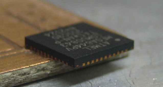

...täuscht es, oder ist es (noch) möglich, die S-PVQFN-N64 Gehäuse per
Hand zu löten?
Es sieht so aus, als wären die Pins von der Seite mit einem Spitzen
Lötkolben noch erreichbar...
von Uwe .. (uwegw)
Habs noch nie selbst probieren müssen, aber andere haben es auch schon
geschafft. Es ist ratsam, die Pads seitlich etwas weiter überstehen zu
lassen, damit man dort den Lötkolben ansetzen kann.

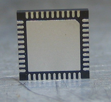

von Joerg L. (Firma: 100nF 0603 X7R) (joergl)
Hat das Gehäuse ein exposed Pad ?
Wenn ja, sollte das auch unbedingt angelötet werden.
Also ggf Loch von hinten durch die Leiterplatte bohren,
um das e.P. notfalls mit einem (dicken) Draht anzulöten.
Bei einem QFN sind die Pins selbst problemlos mit einem
feinen Lötkolben von der Seite aus anlötbar.

Nicht bei allen. Wenn die seitlichen blanken Stellen fehlen, kann man
das Gehäuse nur mit viel Trickserei anlöten, entweder als "Dead Bug" mit
Fädeldraht oder mit Abstandhalter 0.1...0.3mm über den Pads schwebend
ankleben und das Zinn drunterfummeln. Mit viel Flußmittel klappt das
meistens.
