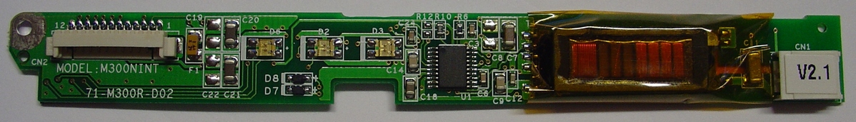

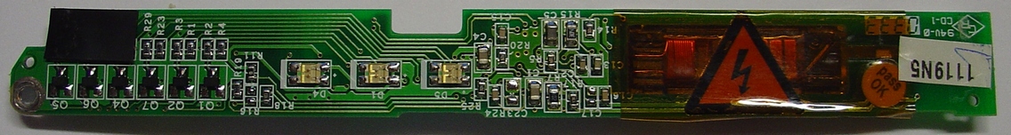

von Georg X. (schorsch666)
Nabend noch mal,
ich habe den Inverter ausgebaut. Im Anhang findet ihr ein paar Fotos.
Elkos sind leider keine besückt. So wird die Bestimmung der
tatsächlichen Kapazität der Kondensatoren etwas schwierig.
Ich werde erst mal die Transistoren prüfen. Sobald ich rausgefunden habe
was dass für welche sind. Aufgedruckt ist die Bezeichnung 24 und ein
weiteres Zeichen dass aus mehreren Punkten besteht. Könnte ein G sein.
Gruß,
Georg.
Bevor du anfängst, Bauteile auszutauschen, solltest du auch den Trafo
durchmessen. Ist die Sekundärwicklung hinüber (wie kürzlich bei mir),
wirst du das Ding nicht mehr reparieren wollen.
Nabend Leute,
ich kann jetzt genau sagen dass die Hintergrundbeleuchtung in Ordnung
ist.
Der Trafo scheint auch ok zu sein. Hab einfach mal die Leiterplatte,
nach dem ich keine Fehler auf Anhieb finden konnte, nachgelötet.
Kennt jemand einen weg den Rest der Bauteile zu testen bzw. irgendwie an
den Schaltplan mit der Beschaltung ran zu kommen? Ich gehe im Moment mal
davon aus dass die Kondensatoren nicht mehr ganz frisch sind.
Andere Ideen?
Gruß,
Georg.
