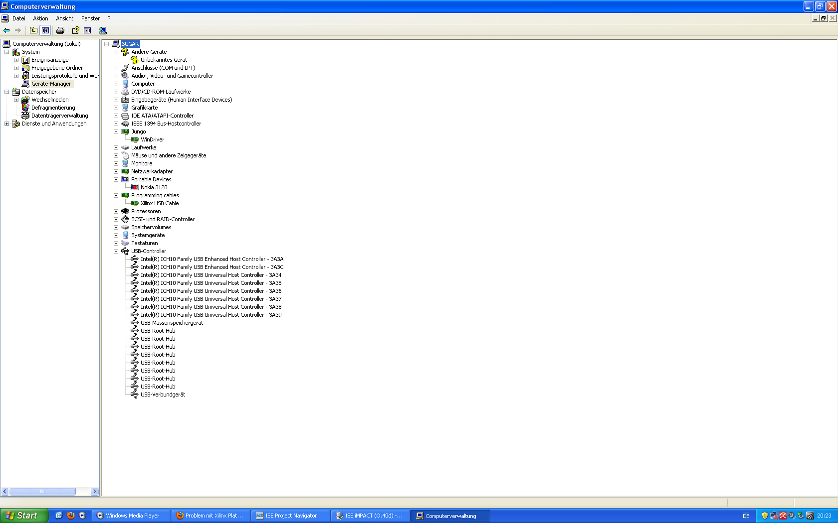

Was aber auffällig war:
An jedem neuen USB Port musste ich drei mal "erfolgreich" die Treiber
neu installieren, bevor Windows ruhe gab.

Gesund klingt das aber nicht.
Was zeigt denn der Gerätemanager an USB Geräten?
Falls es mehrere FTDI Treiber sind, würde ich mal alle deinstallieren.
Oder einfach USB komplett deinstallieren. Beim Neustart dann alle USB
Geräte erst mal abziehen. Alles neu finden lassen und einzeln wieder
verbinden.
Hat bei mir schon mal geholfen und geht schneller als Window$ neu
installieren.

Arrgh, ich hab gerade noch mal alle verbindungen durch gemessen und hab
in der TDO Leitung einen Wackelkontakt entdeckt...oh man peinlich ^_^'
Ich hab jetzt gerade keine möglichkeit das aus zu bessern, aber sobald
ich das getan habe, wird es bestimmt funktionieren.
Vielen Dank nochmal an euch!!
