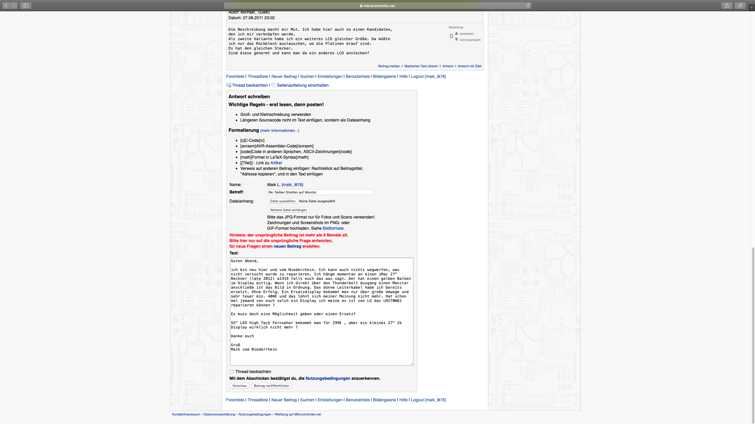

#6026188
Danke für eure Antworten. Ich habe da ein Bild angehängt im vorherigen
Beitrag. Der Balken läuft Senkrecht mit einer Breite von knapp 8cm
Mit Kontakt wiederherstellen meinst du, den Display Rahmen erhitzen und
dann oben und unten dort wo der Balken ist andrücken oder wo ?
