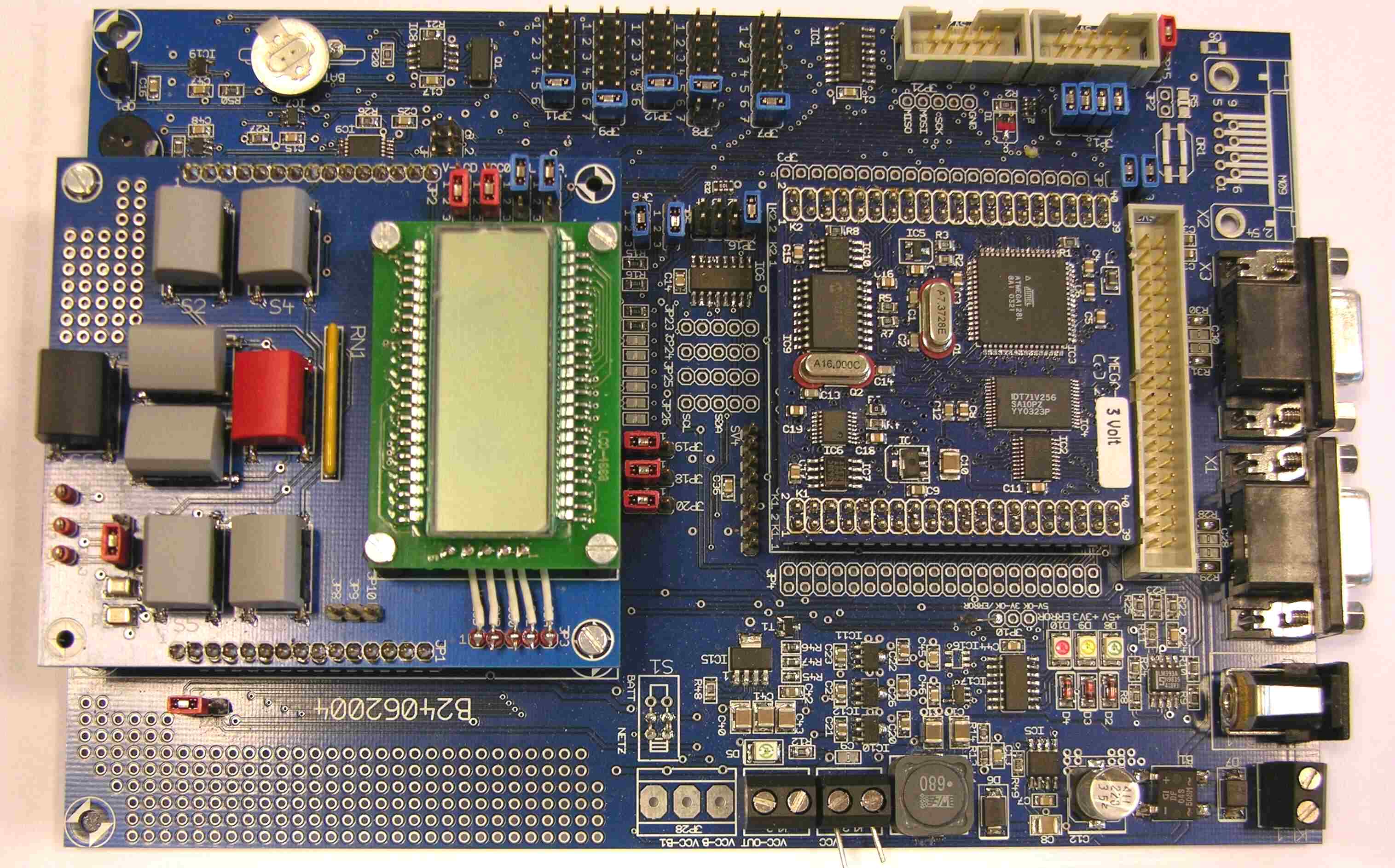

ich habe vor einiger Zeit ein Board entwickelt, das für mehrere
Projekte diente. Es gibt die Möglichkeit auch andere Mikrocontroller zu
integrieren, weil das eigentliche MC-Board extra ist. Die
Stromversorgung schaltet automatisch auf 5V oder 3,3V, wenn das
entsprechende Board aufgesteckt wird. ( PullUp's usw. )
Auf dem Board sind MMC, 2x RS232 ( eine kann man umstecken ) RTC,
I2C-Hub für 4 verschiedene I2C-Anschlüsse ( 5V oder 3,3V usw. ). Ein
Platz für den XPORT ( benutze ich nicht mehr ) ist auch vorgesehen. Ein
Pieper, PCF8575C, und Infrarot sind auch vorhanden. Die Ports zu den
einzelnen Einheiten ( Pieper, Infrarot usw ) können mit Jumper
umgeschalten werden. Ein CPLD ( Lattice ) kann auch noch benutzt
werden. Die Stromversorgung läuft mit einem Schaltregler.
JTAG und ( ISP mit 4053 zum umschalten ) ist natürlich auch dabei.
Gruss
Steffen

von dirk (Gast)
@Steffen - schönes Board, ist es nicht zuaufwendig, für den Anfänger
oder Fortgeschritten ? Wie teuer war dein Design den.
Hochachtung! sieht sehr Profihaft aus!
von Steffen (Gast)
ja muss ich zugeben. Der Aufwand war enorm, weil es mehrere Projekte
erschlagen sollte. Ich wollte nicht mehrere Leiterplatten entwickeln.
Es sollte für Euch nur als Anregung dienen und zeigen was möglich ist.
Die Kosten habe ich nie richtig ermittelt, weil die Bauteile fast alle
vorhanden waren. Ich schätze den Preis auf etwa 150,00 EUR.
Gruss
Steffen
