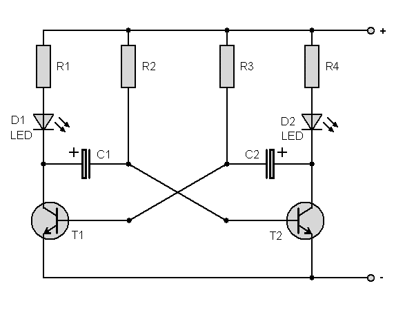

ich habe ein Projekt am laufen, in dem ich einen möglichst präzisen
Wechselblinker konstruieren möchte. Ich habe zwei Schaltungen gefunden
(siehe Anhang), die beide für mich als Einsteiger vernünftig aussehen.
Die Taktung soll ohne OSZ, Uhr oder Quarz erfolgen. Mir wurde erklärt,
dass die Schaltung mit dem NE555 genauer sei, als mit den 2
Kondensatoren. Mein Ziel ist es mit einer der beiden Schaltungen eine
konst. Periodendauer von 8sek zu erhalten und das so präzise wie
möglich. Da ich denke, dass durch Toleranz die Berechnung sehr schwer
wird, möchte ich versuchen, die Periodendauer mit einem
Trimmer-Widerstand zu regeln.
Könnt ihr mir helfen die richtige Schaltung zu wählen und erklären
welche Vorzüge die jeweilige hat? Mit will eigentlich nicht recht klar
werden, warum die eine präziser sen sollte als die andere, da ja beide
Kondensatoren u. Transistoren nutzen.
Des weiteren wäre interessant zu wissen, welche Kondensatoren sich am
besten eignen und welchen Kondensator man sich kaufen sollte, damit der
Widerstand nicht allzu groß wird.
Ich danke schonmal im Vorraus für die Antworten.
Lg Alex

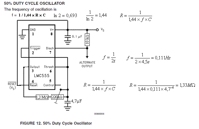

Eben,
der NE555 ist genau in dem Sinne, daß sich die Frequenz nicht ändert
wenn sich die Betriebsspannung ändert (nachlassende Batterie) aber die
Abweichung des Elkos und anderer Bauteile hat er trotzdem.
Man müsste es also vorher einstellen.
Wenn man Dinge GENAU haben will, verwendet man einen Quartz (macht deine
Uhr ja auch). Ein CD4060 teilt einen 32768kHz Quartz herunter auf 2Hz,
das reicht dir also nicht, aber 2 CD4060 in Reihe reichen, um entweder
einen 32768 oder einen 4.194MHz Quartz auf deine Periodendauer von 8
Sekunden zu teilen. Schaltung siehe Datenblatt

von MaWin (Gast)
12.5% Abweichung gegenüber deinen 8 Sekunden.
Der NE555 hält seine ein mal eingestellte Frequenz besser als 1%,
wenn nicht die Alterung eines Elkos ihm zusetzt, weil er ein
vernünftiges Prizip verwendet (umladen um 1/3 der Spannung mit scharfen
Schaltschwellen durch Vergleich der Spanung mit den Spannungsniveau
eines Spannungsteilers). Noch besser ist ein CMOS-555 wie LMC555.
                LED
       +--560R--|<|-- +5V
NE555--+
       +--560R--|>|-- GND
                LED
Für 9 Sekunden braucht man aber einen Elko :-) denn sonst braucht man
für 8 Sekunden (4 Sekunden an und 4 Sekunden aus) und 1uF satte 5.6
Megaohm - zu viel für einen NE555, vielleicht akzeptabel für einen
LMC555. Maximal bekommst du einen Folienkondensator für 4.7uF, dazu
gehört dann ein Widerstand von 1.2 MOhm und ein Trimmpoti von 100k, das
könnte mit einem NE555 noch hinhauen.
Der astabile Multivibrator ist von allem möglichen abhängig, er hat
schon mal 2 Elkos die nicht gleich sind, nud schaltet wenn ein Transitor
seine Basisschwellspannung von ca. 0.65V überschreitet, und de ist
bekanntlich Temeraturabhäng. Und weil sie nicht abhängig von der
Versorgungsspannug n ist, aber das entladen des Elkos von der
Versorgungsspannung erfolgt, ist die Zeit auch nicht
versorgungsspannungsabhängig. Also Bauteiltoleranzabhängig,
Temperaturabhängig und Versorgungsspannungsabhängig und damit kaum 10%
stabil.

Nehmen wir nun den TS555.
Im Datenblatt heißt es unter High Duration t = 1.1 R x C im MMV betrieb.
Das heißt also, bei gleichen Wiederständen, wobei einer beim Laden über
eine Diode kurzgeschlossen wird.
Möchte ich also ein High-Signal von 4,5 sek und ein Low-Signal von 4,5
müssen beide Widerstände gleich sein.
 4,5s=x*4,7*10^-6
T=(x*4,7*10^-6)*2
Das würde dann fü die Schaltung einen Widerstand von 1M Ohm bedeuten.
Dabei geht über Diode wahrscheinlich noch Spannung verloren.
Würde der TS-555 damit klarkommen? Oder sit es einfacher einen
10uF-Kondensator zu nehmen?
Lg Alex
von MaWin (Gast)
Nein.
Es hängt von der Schaltung ab die du wählst.
Monstable ist falsch.
In Figure 6 steht nichts von 1.1 mal, sondern 0.693.
Und zeitbestimmend ist Rb. Ra sollte demgegenüber einfach klein sein,
unter 1% aber nicht unter 1k Ohm (man könnte sogar exakt ausrechnen wie
klein damit der Spannungsabfall genau dem am Transistor von Discharge
entspricht, aber das ist mir zu aufwändig).
Also ist Ra=1k und Rb=1.2MOhm+100kPoti recht passend, dann ist R1 ja nur
0.1% von Rb.

von MaWin (Gast)
> Damit du wirklich ein Tastverhältnis von 50% erreichst,
> musst du diese Schaltung anwenden.
Nein (also: funktionieren tut sie mit CMOS 555 schon und
liefert auch 50% wenn man mit dem leistungsschwachen
open drain Ausgang leben kann, sie braucht sogar im Mittel
weniger Strom, aber:)
Auch die konventionelle Schaltung funktionrt,
weil der Entladetransistor an DISCHARGE auch einen
Spannungsabfall hat.
Der wird nur bei den üblichen Formeln immer vergessen.
Rechnet man ihn ein, und rechnet man ihn so, da0 der
Spannungsabfall an Ra ebenso hoch ist, dann kommen auch
bei der konventionellen Schaltung exakt 50% raus.
Mit 1k passt das schon recht gut :-)
Hier sind die exakten Formeln drin, in denen Rd für den
Widerstand des Entladetransistors steht, wer will, kann
also nachrechnen (ich bin zu faul, messe lieber):
http://www.fairchildsemi.com/ds/LM/LM555.pdf
