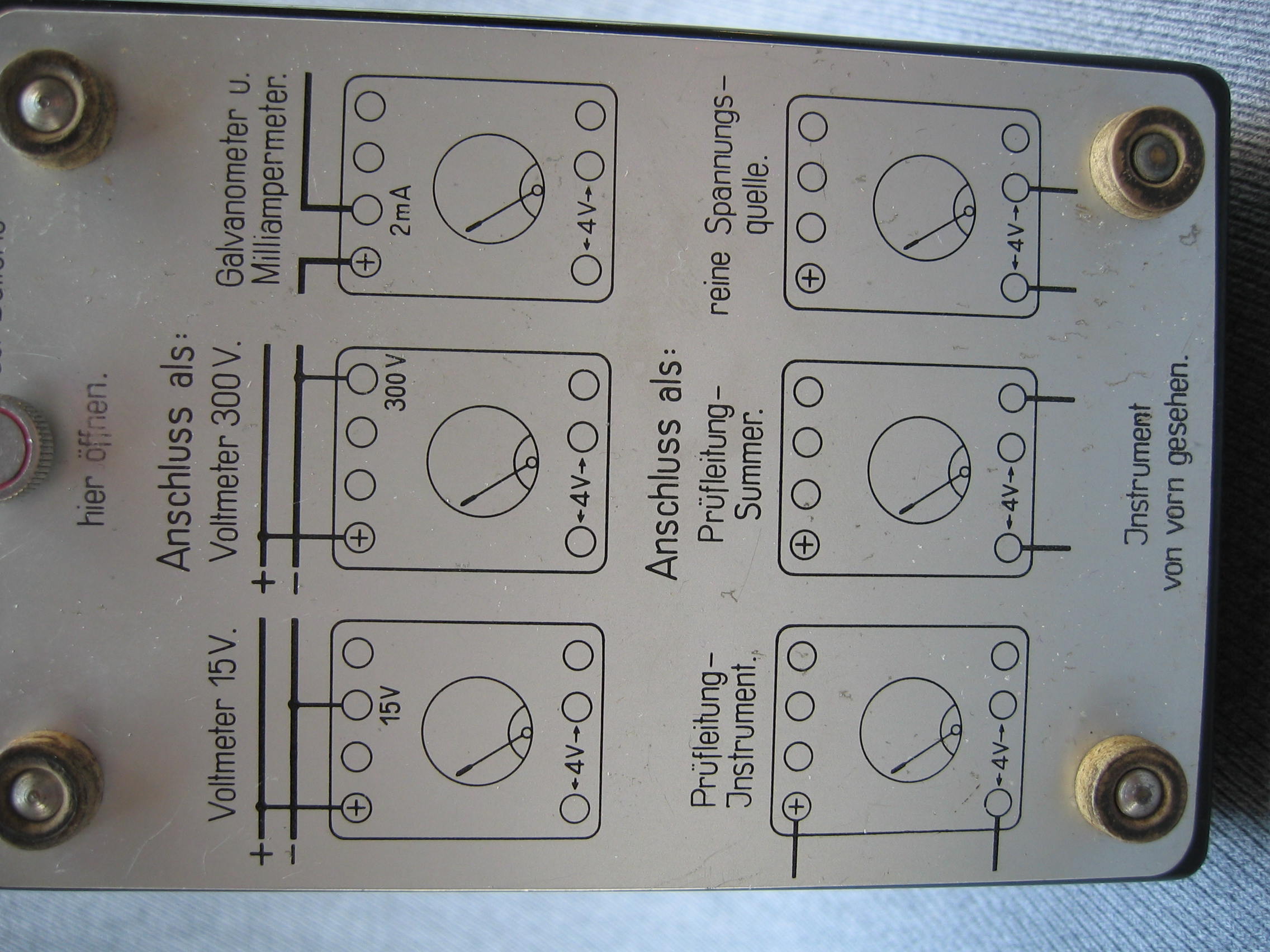

Ich besitze ein altes Kombi-Messgerät, das gemäß der Beschreibung auf
dem Boden des Gerätes sich anschießend lässt als
    Voltmeter 15 V
    Voltmeter 300 V
    Galvonometer u. Milliampermeter
 Prüfleitung-Instrument
 Prüfleitung-Summer und
reine Spannungsquelle.

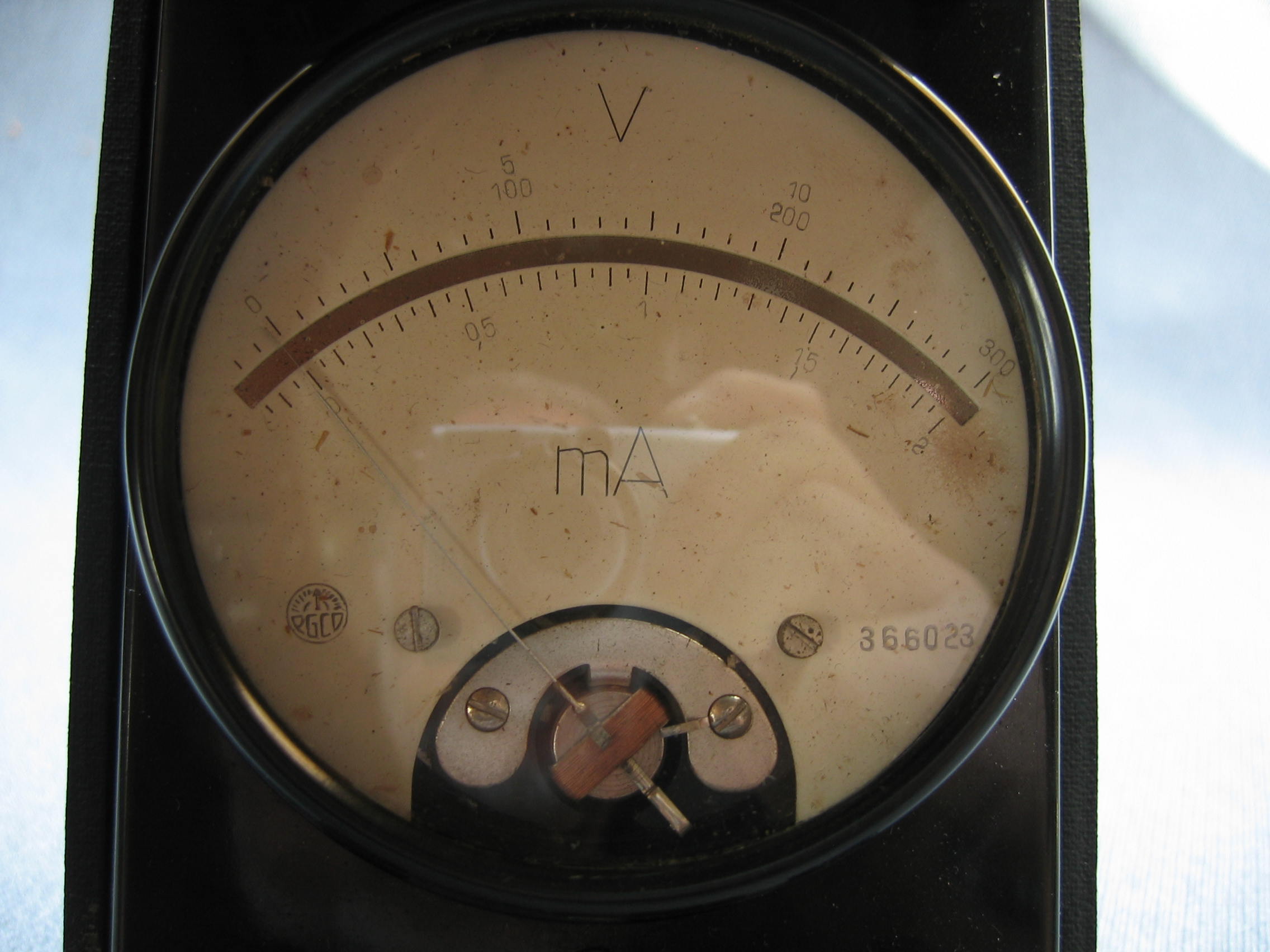

Eine Gerätebezeichnung ist auf dem Gerät nicht zu finden (außer: Das
Zifferblatt trägt links einen Kreis, in dem über den Buchstaben RGCD ein
Pfeil nach oben weist..), auf dem Etui findet sich die Bezeichnung PSL.2

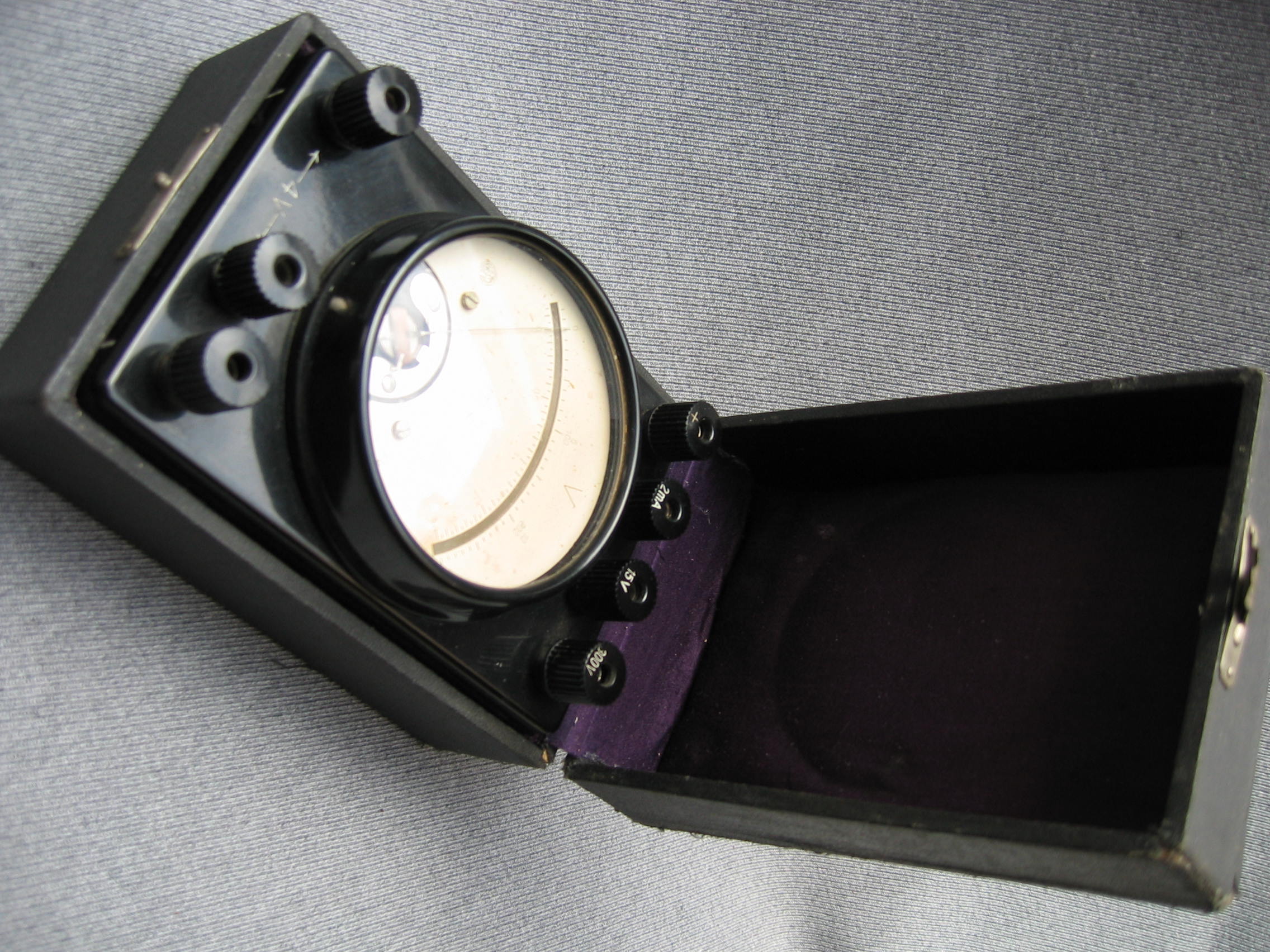

Die Größe des Gerätes beträgt etwa 12,5 x 8,5 x 6 cm; das mit blauem
Samt ausgelegte Etui scheint original, sowohl Gerät als auch Etui
befinden sich in einem passablen Zustand.
Kann mir jemand Näheres zu diesem Teil sagen?

Da hast du in der Tat ein schönes Schätzchen. Die Bezeichnungen sagen
mir auch nicht gerade viel.
Es wird ein Drehspulmesswerk aus mit ein paar internen Vorschaltungen
für die veschiedenen Messbereiche. Würde auf ein Galvanometer tippen,
das die Ströme der Spannungs-Messbereiche über Präzisionswiderstände
misst.
RGCD kenne ich als Bezeichnung der Gehäuseart, ob es hier der Fall ist,
kann ich nicht sicher sagen.
Es müsste vielleicht mal neu kalibriert werden, ansonsten sieht es auf
den ersten Blick ganz gut aus. Könnte besser sein, als manch ein
modernes  Gerät. In jedem Fall finde ich es auch recht dekorativ, für
den alltäglichen Arbeitseinsatz eher zu schade. (Bisschen putzen müsste
man es wohl auch)
Ist die Funktion gegeben? Batterie an den 15V Messbereich klemmen gemäß
Anschlussplan müsste ja einen Ausschlag hervorrufen.
Altes 2mA Drehspulmessgerät mit Spiegelskala,
vermutlich für den Einsatz in der Schule/Lehre.
Aus heutiger Sicht uninteressant,
also höchstens noch als Sammlerstück,
wobei es dafür nicht so toll erhalten ist.
Es muß eine Batterie drin sein, wobei 4V
ungewöhnlich sind (üblicher für präzises
Messen waren Quecksilberbatterien),
vielleicht 4 Daniell Elemente in Reihe
und inzwischen kaputt.
Dieses hier eBay 110728725326 ist ähnlich
und hat viel gebracht, dieses hier 140588160599
wenig.

#2323447
Wenn ich genau hinschaue, erkenne ich "PGCD". Es müsste sich also um ein
Instrumment der Firma P. Gossen aus Erlangen handeln.
