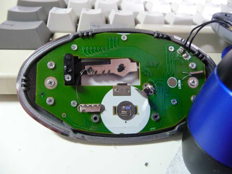

Ich habe einen Schrittzähler und den jetzt mal aufgeschraubt, siehe
Bild. Das Teil wird an einem Clip so getragen, dass der
Plastik/Metall-Hebel in der Platinenmitte bei jedem Schritt nach unten
auf den Kontakt prellt. Durch eine Entprellung per Software (auf dem
Platine ist nur noch ein aufgegossener Chip, ein Quarz und 2
Kondensatoren für den Quarz (Uhrfunktion!) drauf), wird jede
Erschütterung des Körpers durch einen Schritt zuverlässig gezählt.
