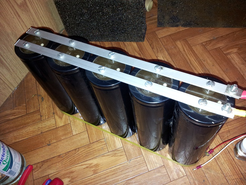

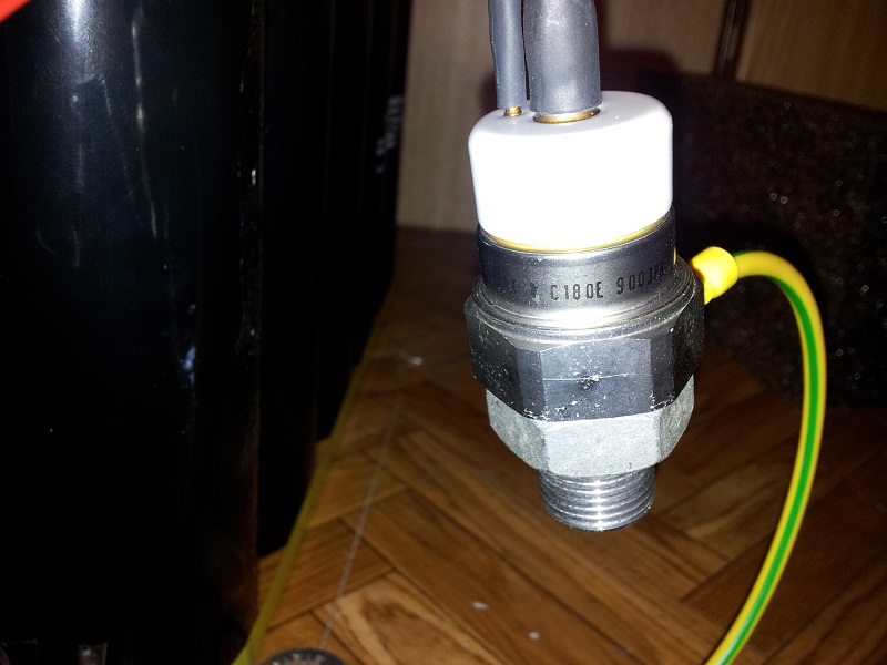

Hi, ich habe seit einiger Zeit mit Coilguns experimentiert. Die Energie, welche ich in der Kondensatorbank speichern könnte, beträgt 1,83kJ. Mangels Netzteil hatte ich sie bisher nur auf 100V aufgeladen, was NUR 140 Joule sind. Das hat schon ganz ordentlich gebumst. Das Projektil beschleunigt ganz schön heftig! Nachdem ich nun mehr Spannung zur Verfügung hatte, sage ich euch ganz ehrlich, ich habe Angst davor, weitere Experimente zu machen und will das Ding loswerden. Was die Coilgun für Energie entfaltet ist heftig. Zu den Daten: Die Kondensator Bank besteht aus 5X 6000µF/350V also 30mF bei 350V (1,83kJ) Die Spule wurde aus einem 10AWG Generatordraht gewickelt mit 3x30 Wicklungen. Der SCR ist ein C180E: Daten gibts bei: http://parts.digikey.com/1/parts/1636642-thyristor-stud-500v-150a-93-c180e.html Das einzige was es zum Betrieb braucht, ist ein Netzteil und eine dicke Diode um den Strom der Rückinduktion nicht in den Kondensator fließen zu lassen. Preislich stelle ich mir 150VHB vor (Kondensatoren und SCR kosten n Schweine Geld) Abgeben werde ich das Projekt aber nur an Leute ab 21, da das hier wirklich KEIN Spielzeug ist. An Leute die technisch nicht so fit sind, bitte lasst die Finger davon, man muss mit sowas gewissenhaft arbeiten. Ein Testprojektil lege ich auch noch mit dazu. Alles weiter per PN

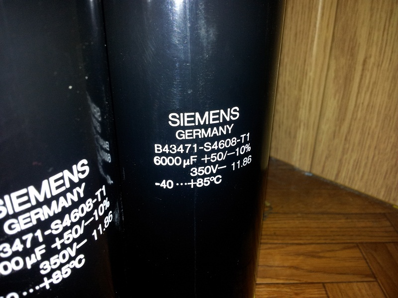

Ist 11.86 der Date-Code von den Siemens Elkos? Wie lange stellt Siemens sowas eigentlich schon nicht mehr her? :-)
Projekt ist verkauft. Zu dem Date-Code kann ich leider nichts sagen, aber kann gut sein, dass die Dinger so alt sind. Gruß Mike
#2326400
M. Engelhard schrieb: > Ist 11.86 der Date-Code von den Siemens Elkos? Wie lange stellt Siemens > sowas eigentlich schon nicht mehr her? :-) Hergestellt werden die sicher noch allerdings seit 1999 unter dem Namen EPCOS. Gruß Anja

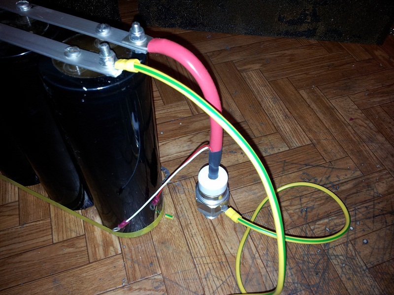

Der Thyristor ist zwar nicht gerade klein, aber bei z.B. 320V an den Elkos wird sich die Lebensdauer in Grenzen halten (genauer gesagt: eine Zündung). Hat mit der Bauform zu tun, nicht so sehr mit dem Nennstrom. Üblich sind bei Energiespeichern dieser Größe Scheibenthyristoren, und selbst diese meist in übelster Baugröße, und teils noch außerhalb ihrer Spezifikation. Vermutlich durch die ganzen Coilgun-Experimente ist deren Preis sogar drastisch gestiegen...
Und die Benutzung falscher farblichen Kennzeichnungen bei Hochspannung ist da auch so eine Sache. Getreu dem Motto: Nicht alles, was wie eine Schutzerde aussieht (grün/gelb) ist auch eine.
