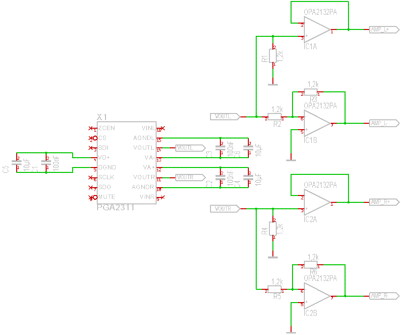

es geht um einen PGA3211, der eine Last von 600 Ohm benötigt.
Ich brauche jeweils ein invertiertes Signal von Rechts/Links um die
Endstufen im "BridgeMode" betreiben zu können.
Stellt die Parallelschaltung der inv.Verstärker und ninv.Verstärker mit
jeweils 1,2kOhm Rin einen Gesamtwiderstand von 600 Ohm dar?
mfg
Sebastian
Wieso "benötigt"?? Der kann bis 600R herab treiben. Das heißt aber
nicht, daß er 600R braucht.
>muss man zwischen PGA und OP einen koppel-C einfügen? laut application
>note ist nichts dergleichen vorgesehen.
Warum denkst du dann, daß ein Koppelcap fehlt?
klar, habe mich missverständlich ausgedrückt...
hatte mal was in der Richtung über den PGA gelesen. (hier im Forum)
Vielleicht neigen die Dinger zum offset, keine Ahnung, Gründe sind mir
nicht bekannt.
