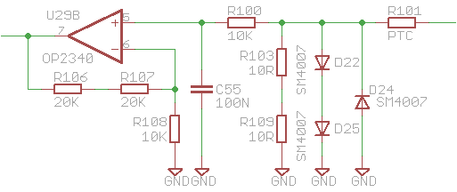

von Helmut L. (helmi1)
Oder mit Schutz des Messwiderstandes. Die Dioden begrenzen die maximale
Spannung am Messwiderstand. Damit die auch noch geschuetzt werden liegt
im Eingang ein PTC der den Strom begrenzt.

von Michael O. (mischu)
Holger Bettenbühl schrieb:
> Bei offenem Luftausgang kommen aus dem Teil bis zu 60mA was dann
> natürlich zur völligen Übersteuerung meines A/D-Wandlereingangs führt.
Wenn der AD-Wandler übersteuert, dann passe deinen Messbereich an :).
Alternativ begrenze die AD-Spannung über der Bürde mit einer Diode
(Z-Diode, Transil in Vcc) und den maximalen Strom mit einem
Vorwiderstand in Reihe zwischen Sensor und Bürde. Im Prinzip so ähnlich
wie Helmut es gezeichnet hat nur mit einem Widerstand statt einem PTC.
