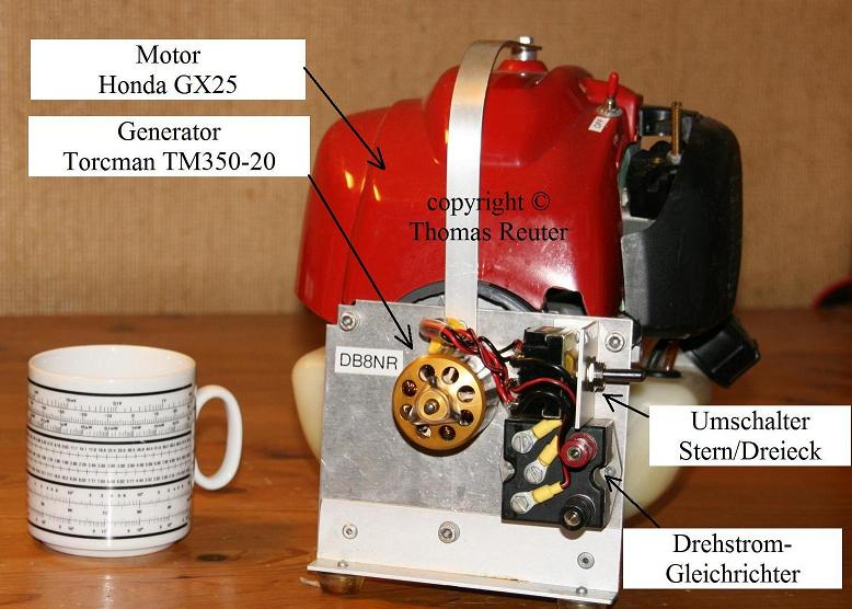

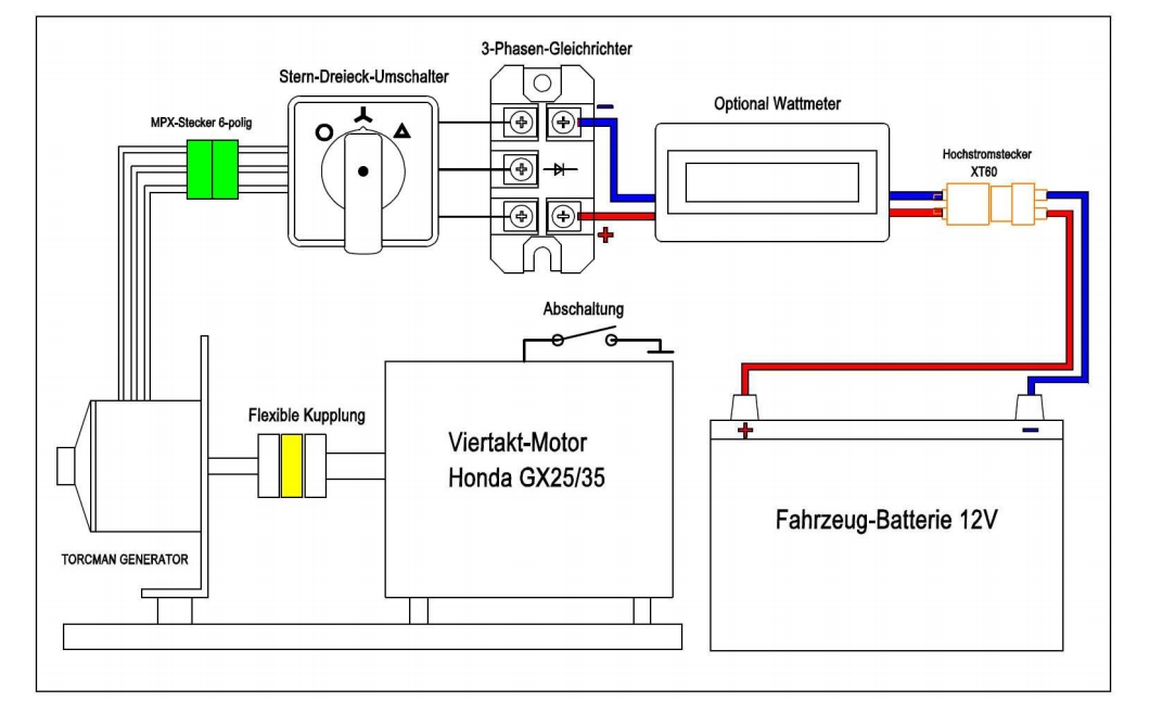

Hallo Leute, nun muss ich mich mal wieder an euch wenden, da ich ein DC Freak bin und mich nun wieder in Bereiche begebe, die nicht mein naturell sind. Ich bin nun nach einer Pause wieder dabei, mich auf den Winter einzustellen und habe das Projekt "Stromgenerator" wieder aufgegriffen. Das prinzip ist eine Verbrennungsmaschine (Honda GX35) die ohne Getriebe einen 3 Phasen LRK Generator von Torcman treibt. siehe hierzu den Anhang: die Grundkonstellation.jpg Der Torcman Generator liefert durch die spezielle Wicklung eine höhere Kreisfrequenz als die Wellendrehzahl. Ich glaube, dass es der Faktor 7 ist. Bei einem Betrieb an meiner Antriebsmaschine mit einer Drehzahl zwischen 3000 und 7000 RPM könnte man also von einer Wechselspannung im Bereich von 350Hz und 900Hz je Strang ausgehen. Bei Verwendung einer B6 Gleichrichterschaltung ist dann eben eine pulsierende Gleichspannung bis 3khz. Zudem liefert der generator im Leerlauf durchaus Spannungen bis 100 Volt. Da eine Möglichkeit der Regelung des Systemes in einer Regelung der Drehzahl der Antriebsmaschine besteht, (Servo an Vergaser), ich hier aber die Bedenken wegen der Regelverzögerung habe, dachte ich an ein Schaltnetzteil. Nun finde ich bei Tante Kugel mit dem Suchbegriff "Multiphase SMPS" immer nur Sachen, die am Ausgang mehrphasig arbeiten. Ich weise noch darauf hin, dass ich zugriff auf alle 3 Generatorspulen habe. Mein Generator hat also 6 Kabel nach Aussen geführt. Nun habe ich für mein Project folgendes Pflichtenheft zu erfüllen: - Spannungsfestigkeit am Eingang bis 100V - Zusammenführung der 3 Phasen zu einem DC Strom mit ...... Strombegrenzung auf einen Strangstrom von z.B. 10 A ......... oder Ausgangsstrombegrenzung auf z.B 30 A ............. Ausgangsspannungsbegrenzung auf 14.4 Volt und natürlich (nice to have) eine aktive Glaichrichtung statt des B6 Gleichrichters ( aber ich glaube , dass ist ein anderes Thema) Bitte entschuldigt meine eher "tastende" Ausdrucksweise für die Problematik aber ich weiss mir nicht anders zu helfen. Und: " Wer nicht wagt, der nicht gewinnt !" Vielleicht wird das Gedankenproblem ja durch den Schubs in die richtige Richtung dann kleiner.

Lothar Miller schrieb: > Also wäre meine Vorgehensweise die: aus der undefinierten Spannung eine > undefinierte Zwischenkreis-Gleichspannung zu machen. Und aus der dann > per Step-Down die gewünschte Gleichspannung. Einen besserer Wirkungsgrad könnte man folgendermassen erreichen: Statt des Drehstromgleichrichters liesse sich auch die unveränderte Hardware eines Brushless-Controllers verwenden. Dessen Software muss die 6 MOSFETs für den Generatorbetrieb anders ansteuern wie im Motorbetrieb: Die MOSFETs müssen sich so wie Dioden (als aktive Gleichrichter) verhalten, also zu anderen Phasenwinkeln leitend gesteuert werden wie im Motorbetrieb. Durch eine PWM lassen sich Ausgangsstrom und -spannung regeln. Beste Grüsse Thomas

Klaus De lisson schrieb: > Also dann Komparatoren über die FETs ? Eher über die Spulen. Man müßte mal ein wenig rummessen, wie das so aussieht. Du schreibst so was von 100V im Leerlauf, dann sollten das bei angepasster Last etwa die Hälfte sein. Es könnte möglicherweise helfen, wenn man einen etwaigen Sternpunkt wenigstens zum Messen aus dem Motor herausbekommt. Irgendwo hab ich auch mal gelesen, daß ein virtueller Sternpunkt erzeugt wurde, weiß aber nicht mehr wo. Wenn man die Spannung der drei Phasen misst, sollte man einen Winkel errechnen können. MfG Klaus

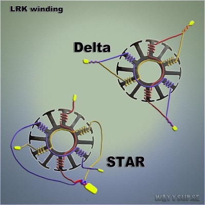

Ich hoffe zumindest, dass ich das im Eingangsbeitrag erwähnt hatte: Ich habe alle 6 Leitungen aus dem Generator herausgeführt. So wie ich das bisher sehe benötige ich aber für meine Anwendung eine Dreieckschaltung (nicht Stern).

Klaus De lisson schrieb: > Ich hoffe zumindest, dass ich das im Eingangsbeitrag erwähnt hatte: > Ich habe alle 6 Leitungen aus dem Generator herausgeführt. > So wie ich das bisher sehe benötige ich aber für meine > Anwendung eine Dreieckschaltung (nicht Stern). Ich schau jetzt nicht nach, werd ich wohl vergessen haben. Stern oder Dreieck ist "eigentlich" egal. In der "Praxis" bei Motoren manchmal nicht. Da ist die Spannung und der Motor vorgegeben und man muß das beste (d.h. Stern oder Dreieck) daraus machen. Spannung ändern oder Motor umwickeln geht nicht. Du hast aber jede Freiheit. Nochmal etwas zurück. Mein erster Kontakt mit Leistungselektronik war mit Stromrichtern. Damit wurden (heißen die Dinger heute noch so?) Gleichstrommotoren, also eine DC Last, gesteuert (die Stromeinheit war da kA, alles andere war Leckstrom). Es waren im Prinzip gesteuerte 3 Phasenbrücken, damals mit 6 Thyristoren. Das entspricht, denke ich mal, deinem Ansatz. Sowas sollte heute mit FETs und massiv schnellerer Elektronik auch "ohne Konzern im Hintergrund" machbar sein. Mal ohne Netz und Simulation meine Gedanken: Ich hab mal eine Weile die Diskussionen im Torcman Umfeld verfolgt. Deren Optimierungen helfen dir vermutlich nicht. Wie schon gesagt, du hast alle Freiheiten. Ich würde die Mechanik nehmen, aber den Generator anders wickeln. Auf jeden Pol eine Wicklung mit dünnerem Draht. Das geht viel einfacher und der Füllfaktor wird besser. Dann die jeweils gegenüberliegenden Wicklungen so hintereinander schalten, daß sich die Spannungen addieren. Wieviele Phasen sich dabei ergeben ist egal, das Ziel ist ja Gleichstrom. Bei größeren Leistungen ist das sogar ein Vorteil, man muß sich keine Gedanken um das Parallelschalten von FETs machen (anderer Thread). So stelle ich mir vor, aus den gegebenen Randbedingungen wie Antriebsmotor und Generatorvolumen/Gewicht das Beste zu machen. Die Zielspannung läßt sich durch geschicktes Schalten eigentlich immer erreichen und weniger Strom geht immer. Sorry, wenn ich dir jetzt dein Ohr abgekaut habe MfG Klaus
Klaus schrieb: > Sorry, wenn ich dir jetzt dein Ohr abgekaut habe Nee Nee, das auf jedenfall schonmal nicht. Ich mag sowas ! >> Ich hab mal eine Weile die Diskussionen im Torcman Umfeld verfolgt. Das macht mich Nachdenklich, da man ja nun nicht mehr frei ist. (smile) >> Ich würde die Mechanik nehmen, aber den Generator anders wickeln. Das können wir mal gerne zusammen machen, da ich noch ein Windungsverbrannstes Grundgestell hier habe. Mein aktueller TM Generator ist auf jeden Fall schonmal ohne die "verteilte Wicklung" . >Wieviele Phasen sich dabei ergeben ist egal, das Ziel ist ja Gleichstrom. Bei größeren Leistungen ist das sogar ein Vorteil, man muß sich keine Gedanken um das Parallelschalten von FETs machen (anderer Thread). Auch das leuchtet Hell und Logisch. Wir sprechen nochmal drüber. ************ Im Moment könnte ich dich auf jedenfall küssen, da du mir die Erkenntnis ins Haus brachtest. Während ich deinen Text lese bleibt mein Geist an diesem Satz hängen: "Auf jeden Pol eine Wicklung mit dünnerem Draht." .. und in meinem Inneren erbebt es , weil die Erkenntnis kam. Neulich habe ich einen Royerconvertor gebaut und habe dünneren Draht für das Feedback aufgewickelt. 2 Windungen waren ausreichend. Dank Dir, wickele ich nun auf die Zähne des Generators einfach jeweils dünnen Draht. Dann benötige ich keine Hall IC und kann munter kommutieren. Ein rotirender "Royerconverter" .. ich bin begeistert. Danke !! Klaus de Lisson p.s. lass uns in Kontakt bleiben. schick bitte mal ne PN.

#2330606
Alexander Schmidt schrieb: > Ich glaube nämlich nicht, dass es so einen > Motor/Generator wie von dir genannt gibt, Es gibt ihn - siehe Bild! Die Beschreibung habe ich vor 3 Jahren hier gepostet: http://www.wohnmobilforum.de/w-t33081.html Bitte den ganzen Wohnmobilforum-Thread lesen, es gibt inzwischen eine ganze Menge Nachbauten, die dort vorgestellt worden sind. In diesem Thread findest du auch Messergebnisse. Bei http://www.torcman.de gibt es inzwischen verschiedene Bausätze. Beste Grüsse Thomas
