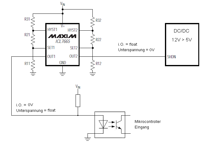

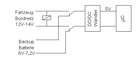

Ich bin dabei eine kleine Schaltung aufzubauen, bei der ich ein paar
Vorgabe habe, die mir ganz schön Kopfzerbrechen bereiten.
Prinzipiell geht es um die Stromversorgung für ein Mikrocontroller
Schaltung. Die soll zum einen aus einer 12V Fahrzeugbatterie kommen, und
sollte das, aus Welchem Grund auch immer, wegfallen auf eine
Backupbatterie umschalten.
Den Schematischen Aufbau hab ich mal versucht im Bild darzustellen.
Sobald also das Bordnetz wegfällt, schaltet das Relais um auf die Backup
Batterie. Das ganze wird noch von mehreren Kondensatoren gepuffert,
sodass der uC das nicht mitbekommen wird. Soweit funktioniert auch
alles. Nur soll jetzt auch noch die Spannung der Backup Batterie vom uC
überwacht werden und sobald die einen bestimmten Wert unterschreitet,
soll eine LED anfangen zu blinken.
Problem bei der Sache ist zum einen die galvanische Trennung zwischen
Batterie und uC die beibehalten werden soll. Zum anderen soll die
Spannung der Batterie auch überwacht werden, selbst wenn die Schaltung
auf dem Bordnetz versorgt wird. Also muss das ganze möglichst
Stromsparend aufgebaut werden. Nicht das die Batterie irgendwann leer
ist, obwohl sie eigentlich nie gebraucht wurde.
Ich hab dafür das Bauteil ICL7665 verwendet, da der mit einem großen
Eingangsspannungsbereich klar kommt. Der hat zwei "Messkanäle". Einmal
soll bei <6V eine Warnung an den uC gehen und die LED zum Blinken
bringen. Außerdem soll die ganze Schaltung bei <5.4V ganz abgeschaltet
werden, damit die Akkus nicht tiefentladen werden. Den einen Ausgang des
ICL7665 kann ich direkt benutzen, da der DCDC Wandler mit Masse
ausgeschaltet wird.
Jetzt fehlt noch die Warnung für den uC. Meine Idee seht ihr in dem
zweiten Bild, mit dem Pull-Up und dem Optokoppler...aber so richtig
gefallen tut mir das nicht. Permanent 3-5mA aus dem Akku ziehen kann´s
doch nicht sein...Fällt jemandem eine bessere Methode ein? Also der
Ausgang des ICL7665 hängt die ganze Zeit auf Masse, bis die Spannung
kleiner als 6V ist, dann floatet der Ausgang. Beim zweiten Ausgang ist
die Logik genau umgedreht. Der Ausgang floatet bis die Spannung kleiner
als 5.4V ist, dann wird der Ausgang auf Masse gezogen und schaltet so
den DCDC ab.
Hat vielleicht jemand eine clevere Idee für mich? Ich wär unendlich
dankbar!!!
Gast #2325627
Vergiss das Relais. Dioden sind erfunden.
Alleine deine Optokoppler frisst den 1000-fachen Strom des ICL7665.
Wenn die Schaltung galvanisch vom Bordnetz getrennt sein soll,
kannst du deinen DC/DC-Wandler dazu beibehalten
                           +-------------------|LP2951|-- 5V
Bordnetz ---|    +|---|>|--+--|<|--+               |
            |DC/DC|             Backup-Batterie    |
Masse ------|    -|----------------+---------------+----- GND
Dein uC kann problemlos die Spannung der Backup-Batterie messen,
denn zu ihr hin ist er nicht galvanisch getrennt, wozu auch ?
Es gibt auch Spannungsregler mit Unterspannungserkennung, wie
L387 (Pollin, der uC sollte bei 3.3V noch laufen).

Mir schwebt irgendwie eine Schaltung vor, die den Optokoppler nur dann
durchschaltet, wenn die Batteriespannung die 6V unterschreitet. Aber ich
komm um den Pull-Up Widerstand nicht drumrum...Oder vielleicht mit einem
NPN Transistor? Der Wird doch mit Masse geschaltet. Aber dann brauch ich
wieder ein Pull-Up um den Transistor sicher auszuschalten...da dreh ich
mich im Kreis. Wobei ich dann einen dickeren Widerstand nehmen könnte,
aber Verluste hab ich immernoch.
Also um den Optokoppler komm ich nicht drumrum. Aber die Ansteuerung
darf halt im "Normalbetrieb" möglichst keinen Strom ziehen.
#2325717
Leon schrieb:
> Ich dachte mir, dass ich die Batterie am wenigsten belaste, wenn ich sie
> über ein Relais ganz sauber vom Rest der Schaltung trenne, wenn sie
> nicht gebraucht wird
Nimm ein bistabiles Relais, Panasonic DK oder ST Serie. Dann benötigst
Du nur für's Umschalten kurzzeitig Strom, danach hält das Relais den
Schaltzustand (= Stromverbrauch 0mA).
Effizienter kannst du es nicht trennen bei Batteriesystemen.
Gast #2325766
Im stromlosen Zustand ist das Relais ja auf der Batterieseite und
verbraucht somit kein Strom. Nur wenn die Schaltung durch das Bordnetz
versorgt wird, schaltet das Relais aktiv um. Aber wenn das Bordnetz
dranhängt, ist es mir egal ob und wieviel Strom das Relais braucht. Da
kommt es nicht auf Sromsparen an (dekadent ich weiß :))

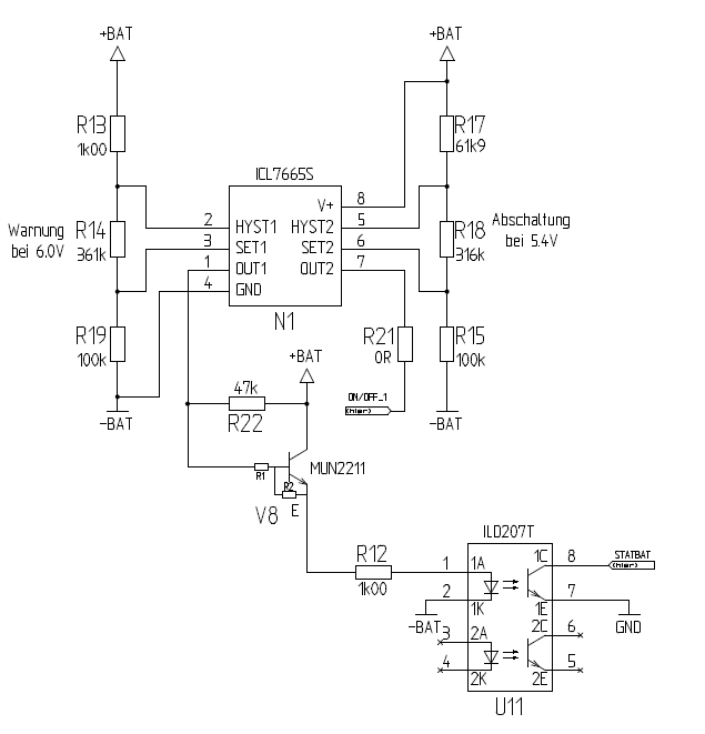

Gast #2326038
Wie wärs damit?
Solang der Ausgang vom ICL7665 auf Masse liegt passiert nix, und wenn
der anfängt zu floaten, schaltet der Transistor durch und damit der
Optokoppler?
Ergibt ein Ruhestrom von knapp 0.1mA. Damit könnt ich leben.
