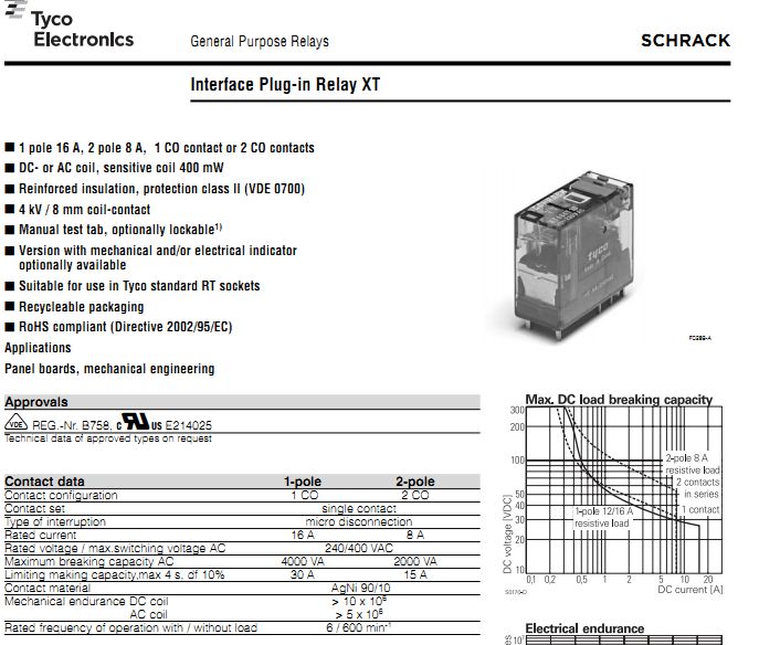

Es geht um ein Datenblatt (Anhang fuer den generellen Ueberblick). Auf
der ersten Seite im ersten Diagram (Anhang) "Max. DC load breaking
capacity" wird die maximale Leistung angezeigt.

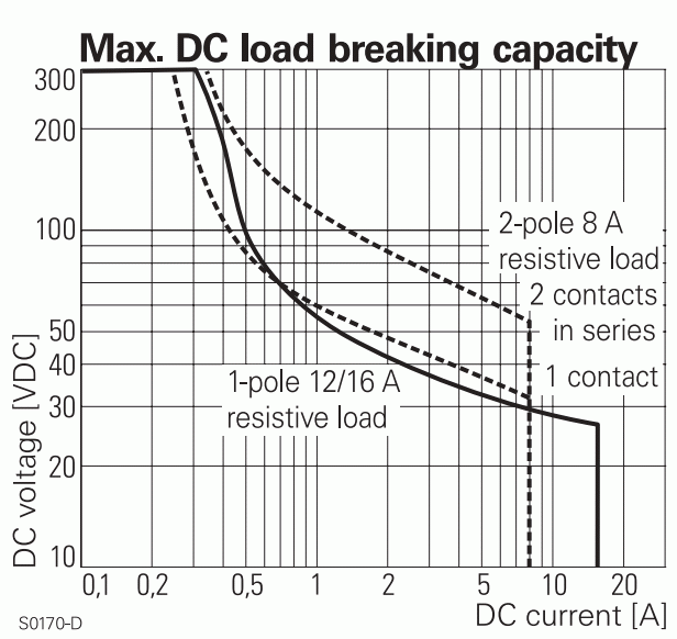

Nun zu meiner Frage, der oberste Graph zeigt eine erhoehte maximale
Spannung und daneben steht "2-pole [...] 2 contacts in series".
Wie ist das gemeint?
Offensichtlich wurde aus einem DPDT ein SPDT jedoch mit erhoehter max.
Spannung.
Ich hatte so etwas ahnliches vor weis aber nicht ganz wie das gemeint
ist.
Danke im vorraus.
Alex

Gast #2326002
Es geht um die Öffnungsgeschwindigkeit des Kontakts. Sie erhöht sich,
wenn man beide hintereinander schaltet. Es geht dabei darum, einen
Lichtbogen zu vermeiden.
MfG Klaus
OP #2326034
Peter R. schrieb:
> Wenn ich die Abkürzung DPDT richtig verstehe, bedeutet das 2poliger
> Umschalter. (siehe Wikipedia) Wie könnte man da die beiden Kontakte in
> reihe schalten? geht doch nicht.
Das hätte ich im ersten Moment auch gedacht aber dann macht die Angabe
aus dem Datenblatt tatsächlich keinen Sinn. Im Anhang oben steht in der
ersten Zeile das dieses Datenblatt 1 CO 16A und 2CO 8A Relais behandelt.
Weiter unten im DB kann man sich nochmal davon überzeugen, dass es sich
bei dem 2 poligen Relais um einen DSDT handelt. Nur wie genau sieht die
schaltung aus. Ich steh mit beiden Füßen aufm Schlauch!
H.joachim Seifert schrieb:
> Empfehlenswert ist es dennoch nicht - weder für die Erhöhung der
> Strombelastbarkeit noch für Spannungserhöhung.
Ich habe nicht mit begeisterungsstürmen gerechnet. Ich sage nur was das
Datenblatt mir verrät. Es scheint als könnte eine höhere max Spannung
erreicht werden (und das ist es was ich brauche).
> Die Kontakte schalten niemals völlig synchron, werden also überlastet.
> Man kann es aber zur Erhöhung der Zuverlässigkeit dennoch parallel bzw.
> in Reihe schalten, ohne aber die Strom/Spannungsfestigkeit des einzelnen
> Kontakts zu überschreiten.
Kannst du mir vielleicht aufzeichnen wie du das mit "in Reihe" meinst.
Parallel kann ich mir vorstellen. In Reihe steh ich wie erwähnt aufm
Schlauch.
> MfG Klaus
Lichtbögen bei 30V und 8A ? Tatsächlich? Das hatte ich mir vorher nicht
überlegt. Noch ein Grund sie in Reihe zu schalten.

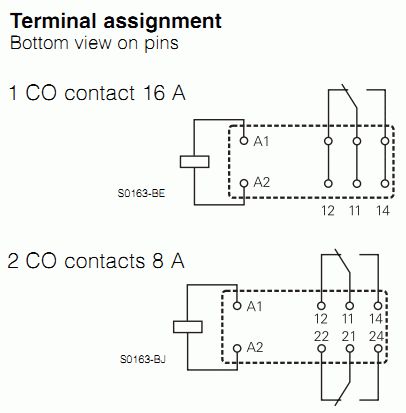

OP #2326139
Klaus schrieb:
> In deinem unteren Bild: 11 und 21 brücken, und dann entweder Anschluß 14
> und 24 für einen Arbeitskontakt oder 12 und 22 für einen Ruhekontakt.
> MfG Klaus
Ist das nicht die parallele Variante. Im Zweifelsfall werde ich es so
machen. Noch jemand ne Idee wie das "in Reihe" schalten von DPDTs
funktionieren könnte?
Bin zu jedem schabernack bereit...
Danke im vorraus
Alex
Gast #2326159
>> MfG Klaus
Nein. 12 - Kontakt - 11 - Draht - 21 - Kontakt - 22 -> also in Reihe
parallel ist wie im oberen Bild
MfG Klaus
OP #2326264
Klaus schrieb:
>>> MfG Klaus
> MfG Klaus
Das hatte ich übersehen. Ja es ist in Reihe jedoch mit einem unnötigen
Ruhezustand. Ich habe in Wirklichkeit 2 SPST statt der doppelten
variante deshalb hier eine mögliche Lösung: wie Klaus's jedoch werden
die Relais entgegengesetzt betrieben (und eine Brücke zwischen 14,24
sozusagen der Output, mit 12,22 als Eingang 1,2).
Schalten wird das ganze dennoch aller Wahrscheinlichekit nach nicht
synchron. Da hab ich wieder was in der Spezifikation zu erwähnen.
Danke für die schnellen Antworten!!
Alex
