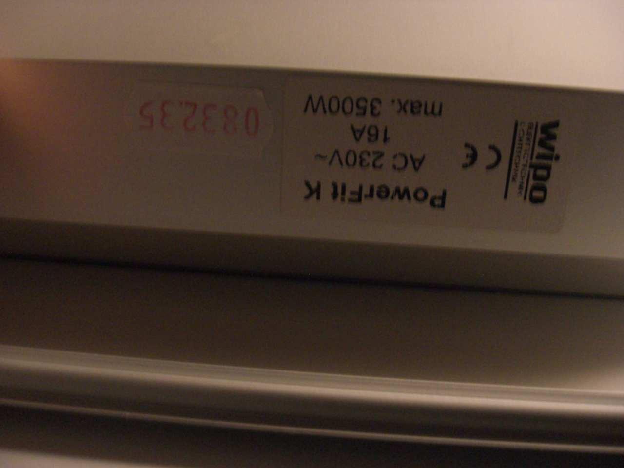

hab sowas: http://www.inwerk-kuechen.de/img/artikel/artikel_29625/gross/1_3er_steckdose_zum_einlassen.jpg jetzt ist da nur blöderweise kein "erhöhter berührungsschutz" drinnen (die einzigen 3 steckdosen im ganzen haus..) da ich das für "essentiell" halte würde ich die gerne ersetzen ich weiß aber nicht mal wie die herstellerfirma heißt alternativ: obwohl ich KEIN nachträglich einsteckbares "teil", welches halbwegs brauchbar wäre, kenne bin ich aber auch an tips dahingehend interessiert

Kannst du mal eine Abdeckung herrausbauen (nach Spannungsfreischalten)? Gelegentlich sind Herstellersymbole auf deren Rückseite oder auf der Vorederseite des Einsatzes erkennbar. Das Foto dürfte kaum weiterhelfen. MfG Winne
Das Fabrikat dürfte Ackermann sein. Dafür gibt es auch Steckdosen mit Kinderschutz die sind dann von Peha
Ackermann bzw. Peha hab ich jetzt nichts gesehen was so ähnlich ausschaut das ding wird von z.B. http://www.naber.de/index.php?id=91 (auf der Seite ganz unten PowerFit K ) zumindest vertrieben wer das jetzt wirklich baut weiß ich immer noch nicht ich werd es heute Abend mal zerlegen...

es gibt neuigkeiten a) steht auf der unterseite http://666kb.com/i/bx4z1vbxvsrjryejt.jpg b) die von PEHA schauen NICHT so aus, als würden sie (direkt) passen die steckdosen weden nämlich von der SEITE hineingeschoben und ausserdem haben meine "runde" ecken u.U. könnte man "nur das unterteil" verwenden ?!
gibt es also wohl nicht siehte http://www.wipo.de/katalog_09/index.php seite 4-14
Robert L. schrieb: > a) steht auf der unterseite > http://666kb.com/i/bx4z1vbxvsrjryejt.jpg Ist das Dein Ernst?

wo liegt das problem ich hab das bild im eingebauten zustand, (das ding lässt sich nicht einfach ausbauen) gemacht in 5cm abstand (weil einfach nicht mehr platz ist) man kann alles wichtige erkennen.. zur #30 schaut ja kurios aus, passen da alle meine "normalen" stecker rein? vorallem die mit Schutzleiter ??
