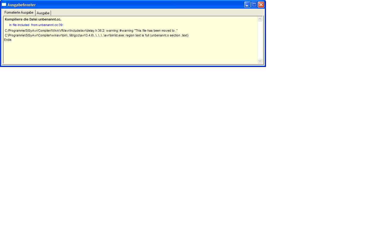

Ich bin ein User von Sisy-software AVR. Leider weis ich nicht genau was
diese (siehe Anhang) Fehlermeldung bedeutet
Kann mir das Jemand erklären?

Die Warnung macht nichts aus. Aber tatsächlich der flash ist voll. Das
Programm ist zu umfangreich für den Mikrocontroller.

Kommt drauf an wie gross die Abschnitte sind.
ABer Dinge in Funktionen verpacken ist sicherlich schon mal ein Anfang
Den Optimizer hast du eingeschaltet?
Du benutzt nicht zufällig _delay_xx mit variablen Delayzeiten?
Aber ohne den Code gesehen zu haben, ist das alles nur Raterei

Abgesehen davon wird es ungenau, wenn keine Konstanten verwendet werden.
> In order for these functions to work as intended, compiler
> optimizations must be enabled, and the delay time must be an
> expression that is a known constant at compile-time. If these
> requirements are not met, the resulting delay will be much
> longer (and basically unpredictable), and applications that
> otherwise do not use floating-point calculations will experience
> severe code bloat by the floating-point library routines linked
> into the application
