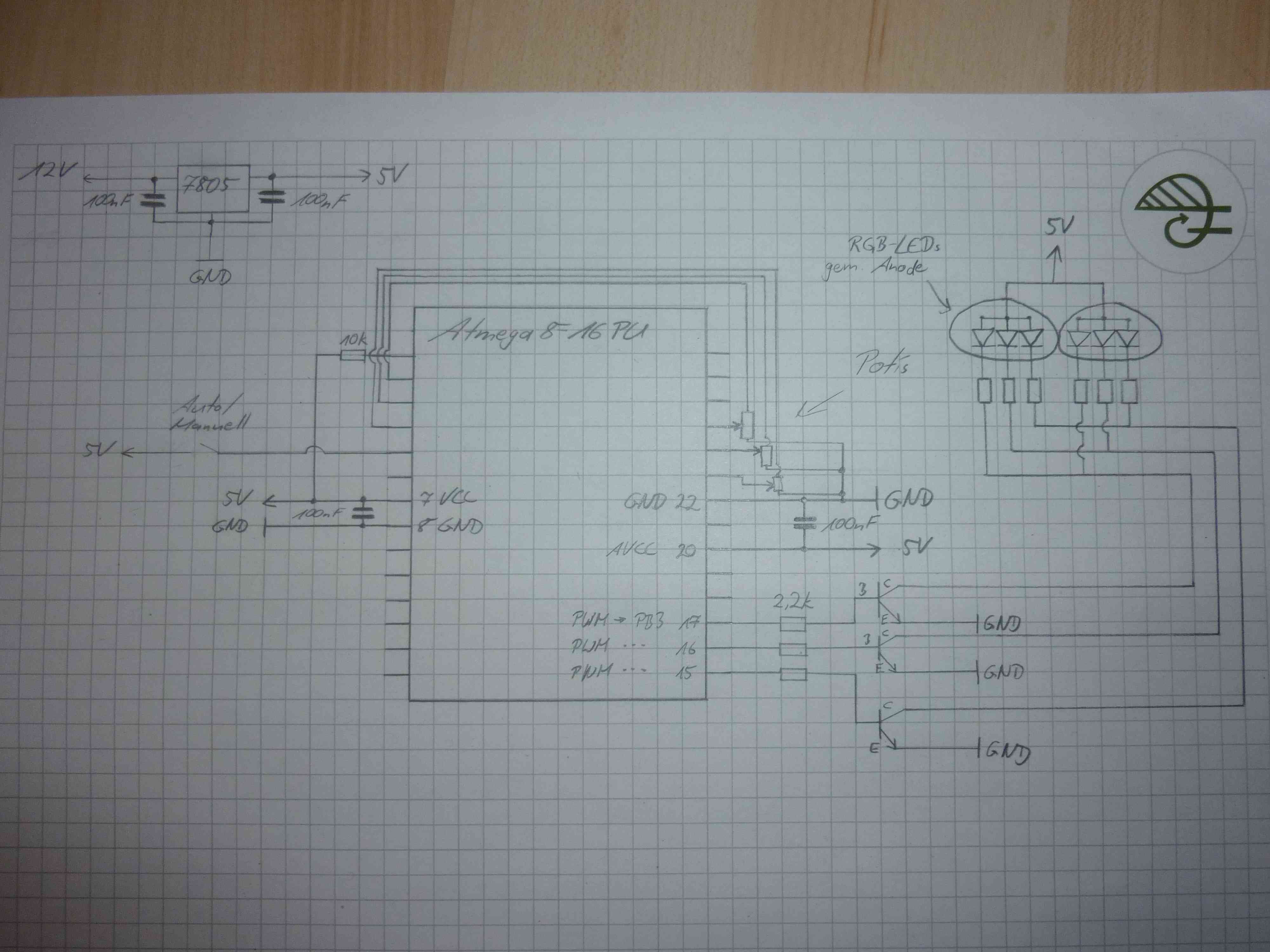

Hallo, ich habe das Problem, dass mein Netzteil (einfaches Universalnetzteil) pfeift. Und zwar habe ich eine Schaltung in der ich bis zu 13 LEDs per PWM (RGB LEDs sinds auch noch...als im grundegenommen 36 Stück) steuere. Ich gehe mal davon aus, dass ich hier Kondensatoren in die Schaltung bauen müsste?! Jetzt meine Fragen: 1. Welche Kondensatoren 2. Wohin? Kommen die möglichst nah an die LEDs (wobei es vom Platz her garnicht allzu nah möglich ist)? Kurze Erklärung wie die Schaltung aussieht: Mikrocontroller-Pin geht auf einen Transistor (Emitterschaltung). Die anderen beiden Beinchen hängen auf +5V bzw. dem "Massestrang" der jeweiligen Farbe (RGB eben) Aktuell steckt außer den beiden Kerkos für den Mikrocontroller ein einfacher 100qF Kondensator mitten in der Schaltung zwischen + und - Kenne mich leider mit Kondensatoren absolut nicht aus, hab mir alles was ich weiß darüber nur im Internet angelesen. Womöglich hilft mir ein Kondensator ja auch garnicht bei der Beseitigung des Störgeräusches?!

Zeig doch mal einen Schaltplan und Fotos vom Aufbau (aber an die Bildformate denken ;) )
Hatte des Schaltbild sowieso schonmal hochgeladen: http://www.mikrocontroller.net/attachment/113805/P1090331.JPG Aktuell sind 9 LEDs in der Schaltung (parallel wie die beiden RGB-LEDs im Schaltbild). Spannungsquelle bringt direkt 5V, deshalb das oben links einfach ignorieren. Außerdem hängen die 3 Potis (jeweils der obere Anschluss des Potis) aktuell nicht an einem qC-Port sondern es fließt immer ein Strom (ist bei 10k Ohm ja nur ganz wenig) Habe auch noch ein anders Netzteil da, allerdings muss ich bei diesem erst noch das Kabel abzwicken und nen neuen Stecker hinmachen (für diesen Mini-Hohlstecker hab ich keine passende Buchse). Womöglich pfeift das nicht. Allerdings wäre es schon schön wenn die Schaltung die Spannungsquelle nicht so stark "belasten" (gemeint ist schnelles auf und ab des Stroms) würde. Bin ich mit der Kondensatoren-Idee auf dem Holzweg? edit: Aufbau ist zurzeit nur auf einem Steckbrett. Ist ein Foto wirklich nötig? (Müsste ich erst wieder Foto, Kabel, usw. suchen) Da die Potis und LEDs nicht auf dem Steckbrett sind sondern "Flugverkabelt" erkennt man mit einem Foto sowieso nicht den Aufbau (sind halt immer Krokoklemmen zu den enstrechenden Bauteilen)

Hallo, wenn die Schaltung genau so ist wie die, die Du hochgeladen hast, kann der 7805 dir fast keinen Strom liefern. Ich vermute mal der pfeift nicht nur der wird wenn er anfängt zu pfeifen auch unverschämt heiß. Deine Kondensatoren sind mindestens um den Faktor 1000 zu klein. Setze vor den 7805 paralell zu deinem 100nF und hinter den 7805 je einen 100µF dazu dann solltest Du Ruhe haben.

Ich ging davon aus das der Schaltplan auf den du ja hingewiesen hast, auch so benutzt wird. In dem Fall wäre es ohne entsprechende Kondensatoren nicht gegangen. Diesen Spannungsregler kann man mit PWM ohne die entsprechende Außenbeschaltung nicht betreiben. Also wenn schon auf Schaltungsunterlagen verwießen wird sollten die auch stimmen, ansonsten lohn sich weder eine Frage noch eine Antwort darauf. Es fragt dich ja auch keiner ob dir der Wein schmeckt wenn du Bier im Glas hast.
Michael N. schrieb: > Spannungsquelle bringt direkt 5V, deshalb das oben links > einfach ignorieren. Kann man aber auch leicht überlesen. mfg
@J.S.: Da hast du sicherlich recht. Allerdings habe ich darauf ja auch hingewiesen. Des Weiteren könnte das links oben ja auch garnicht zur Schaltung gehören. Geht laut Plan kein einziges Kabel zum Rest. Vielleicht betreib ich den 7805 ja so wie im Plan einfach ohne Verbraucher ;) Wollte mir halt nicht die Mühe machen nochmal das ganze zu machen und dachte das liest jeder wenn ich es dazu schreibe. Beim nächsten Mal werd ichs wissen und nochmal machen. @Sebastian Möller: Hab ich jetzt auch bemerkt. Wie gesagt, werds beim nächsten mal besser machen. Aber jetzt mal zurück zur eigentlichen Frage: Hilft da ein fetter Elko irgendwie oder liegt das einfach im billigen Netzteil? (Damals das ziemlich billigste von rchlt <-- hab das mal zensiert) Mit dem anderen Netzteil (fest 5V Gleichspannung, max. 2A) pfeift garnix.

Zu 1: Für Grün und Blau hab ich 82 Ohm Für Rot hab ich 150 Ohm Sind also alle LEDs parallel zueinander. Zu 2: Ja das erste war ein Schaltnetzteil (das das gepfeift hat). Das das jetzt nicht pfeift hat feste 5V.
Hallo, ich gehe mal davon aus, das Du "normale" LED, also keine Sondertypen verwendest, dann brauchst Du für grün und blau je ca. 470mA, für blau je nach Hersteller geringfügig weniger, und für rot nochmal ca. 370mA "IM SCHALTMOMENT BEI PWM HIGH". Das muss Dein Netzteil liefern können, tut es das nicht nützt auch ein Kondensator nichts. Sebastian: Auch "normale" Netzteile(herkömmlich mit Trafo) fangen manchmal im Überlastbereich an zu musizieren, gerade dann, wenn man sie mit PWM oder ähnlichem belastet.
Hab jetzt insgesamt 13 LEDs dran. Das macht bei 30mA pro LED pro Farbe: 1,2 Ampere Oha stimmt da bin ich schon etwas über den 600mA des Netzteils (wobei die 600mA für 12V statt für 5V gelten) Da steht auch noch 7,2VA dabei. Wenn man das dann durchrechnet kommt man auf 1,44A bei 5V. Dann würde es also reichen. Aber selbst wenn ich nur eine Farbe etwas aufdrehe pfeift es ja schon... Da bin ich sogar noch weit von den 600mA entfernt (bei 50 bis 100mA pfeift es schon)

Michael N. schrieb: > Kann man das pfeifen jetzt als defekt des Netzteils auslegen oder muss > man das als Kunde einfach so hinnehmen? Last - keine Last mögen die meisten SNTs nicht, was sich in dem Pfeifen niederschlägt. Es ist aber kein Defekt. Eine gewisse Grundlast kann das Pfeifen verschwinden lassen, führt aber den Einsatz eines SNT ab absurdum.
D.h. ich müsste in der Zeit in der die PWM nicht durchschaltet irgendwie anders Last erzeugen?! Naja ich nehm jetzt eh das andere Netzteil das nicht pfeift. Trotzdem schade, dass es mit dem hier nicht gegangen ist...
