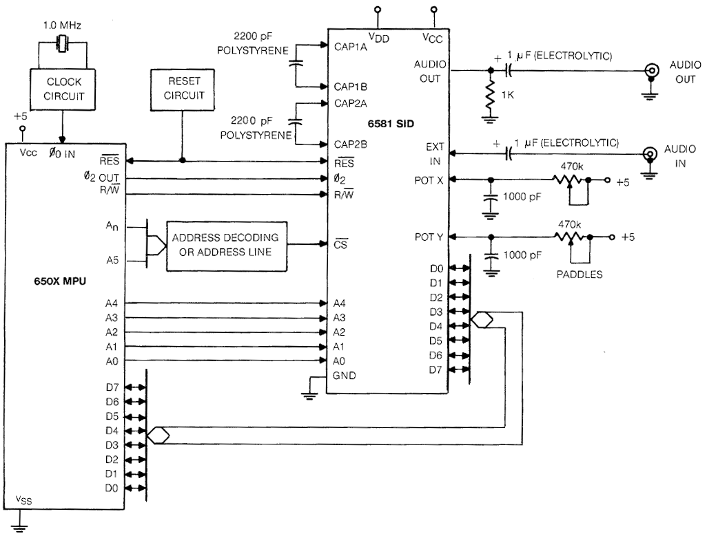

ich bastle seit einiger Zeit mit den ersten SID-Chips von MOS/Commodore
herum, den 6581 wie er im C64 verbaut war.
Jetzt habe ich mal (natürlich nur für euch ;)) das Grundgerüst an Code
rausgeschrieben, siehe Anhang.
Die Funktionen dürften selbsterklärend sein und die funktion sid() zeigt
ein kleines Beispiel.
Zuerst wird ein Ton erzeugt, dann in einer Endlosschleife das Poti an
POTX eingelesen (Paddles) und als Frequenz gesetzt.
Das Poti muss 470k sein.
Im Anhang ist auch ein Schaltplan zur Grundschaltung des SIDs.
Der Anschluss an einen AVR wie mein Code ihn haben will steht im C Code
im Kopf, sowie hier jetzt:
 *  pin connections on atmega 16/32/64/164p/324p/644p/1284p, ... :
 *    SID            AVR
 *    D0-D7         PA0 - PA7
 *    A0-A5          PB0 - PB5
 *    CLOCK (o2)     OC1A (PD5)
 *    RESET       PD4
 *    R/W            PC2
 *    CS             PC3
Mein Code erzeugt an OC1A das benötigte 1MHZ Clock Signal bei einer
CPU-Speed von 20MHZ.
Daten und Adressbus sind nicht gemultiplext, wär mir zuviel Löterei und
Pins habe ich genug ;)
An Controllen wie dem atmega162 und 8515/8535 lässt sich der SID im
Memory Mapped Modus verwenden. Hier halt eben Bitbang...
Der Schaltplan im Anhang stammt aus den Datenblatt zum 6581, hier als
Bild her
http://www.waitingforfriday.com/images/7/72/SID_Typical_Application.PNG

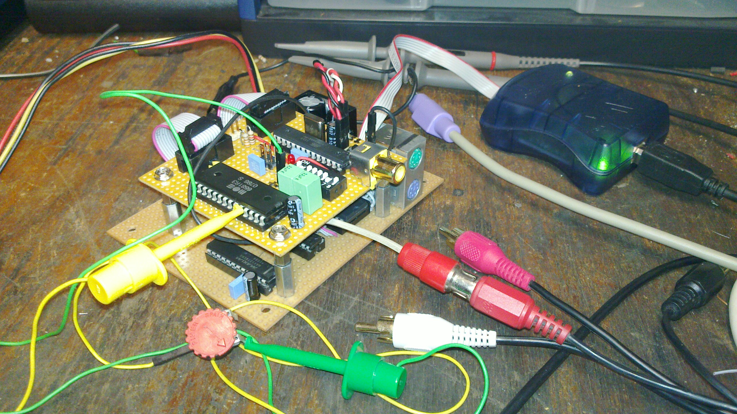

So, hier nochmal der SID angeschlossen an zwei PCF8574, so kommt man mit
einem extra Pin am Controller für CLOCK aus, neben dem I2C Bus. Ingesamt
also 3 Pins.
Zu Anfangs hab ich den SID an Shift Registern gehabt, aber damit
"verschwende" ich die zwei ADC Kanäle des SID (POTX und POTY) sowie das
RANDOM und ENV Register, kann ja nicht einlesen damit.
Mit den PCFs gehen alle Funktionen des SIDs und es ist die
pin-sparendste Lösung.
Im Headerfile werden die zwei Chip-Adressen für die PCFs angegeben, am
einen hängen die 8 Datenleitungen, am anderen die Control Leitungen:
Der erste PCF:
PCF_P0 = SID_D0
PCF_P1 = SID_D1
PCF_P7 = SID_D7
Der zweite PCF:
PCF_P0 = SID_A0
PCF_P1 = SID_A1
PCF_P2 = SID_A2
PCF_P3 = SID_A3
PCF_P4 = SID_A4
PCF_P5 = SID_RW
PCF_P6 = SID_RESET
PCF_P7 = SID_CS
Steht aber auch nochmal im Header als Kommentar.
Der Code hat hier, compiliert für einen mega1284p mit -Os, eine Grösse
von 318Bytes Flash, 0Bytes RAM.
Passt also ohne weiteres sogar in kleine Controller wie dem Tiny2313.
Gerade bin ich dabei meinen 6502 Emulator-Core auf den 1284p zu
portieren, zusammen mit einer SD Karte wird das dann ein SID-File
Player.
Ich denke mal, das Teil dürfte, wenns fertig ist, mit FAT32, SD, SID,
LCD in einen mega32 passen.
Nur über den RAM mach ich mir grad ein wenig sorgen, die 16kb vom
mega1284p dürften reichen, beim m32 wirds wahrschenlich sehr eng. Ich
hoffe, dass es reicht.
