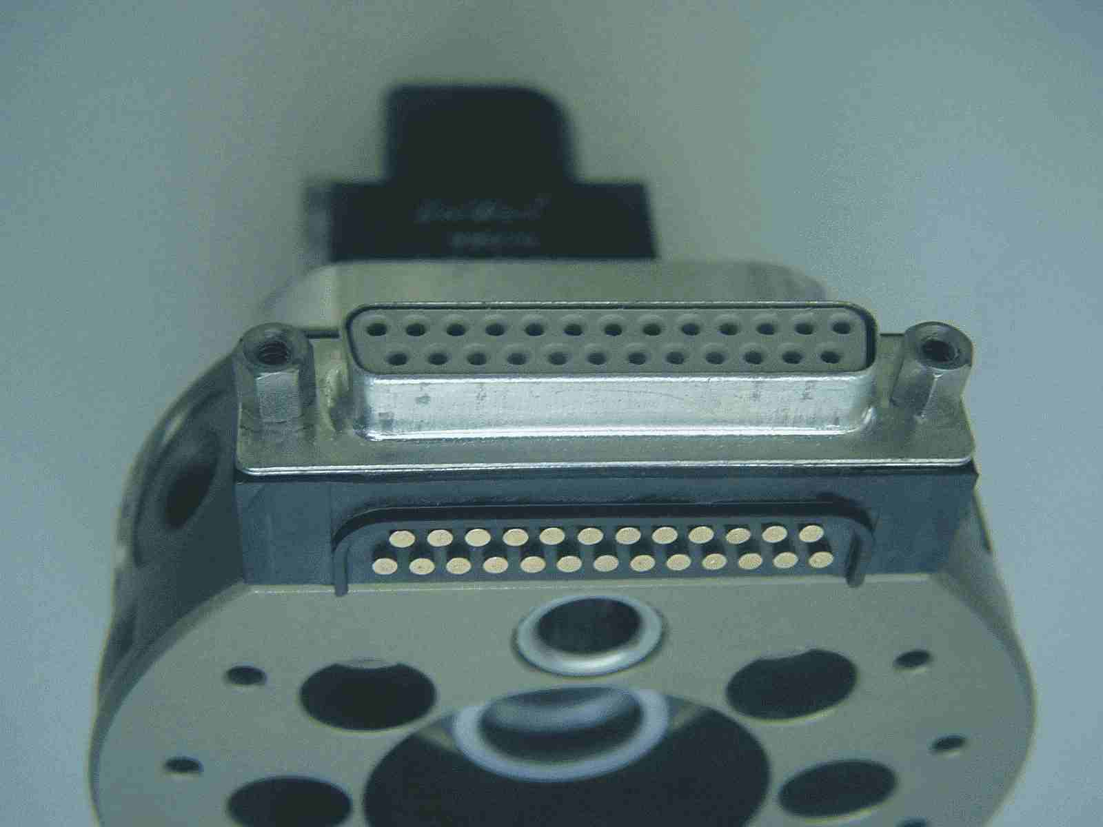

Für Roboter-Werkzeugwechsler gibts diese DSub-25 Variante
