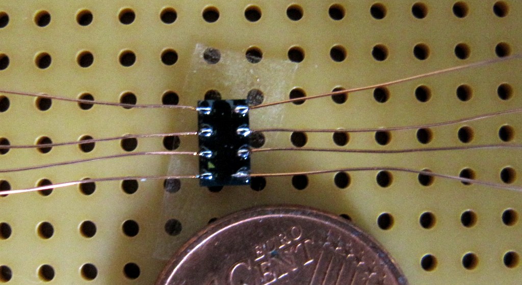

Ich habe mir mal einen Dead-Bug gelötet und zwar aus dem
Luftdruck-Sensor MPL115A2.
Ich fand das Teil interessant, da es schön günstig ist (~1,70€).
Die Genauigkeit ist mit 1 kPa angegeben und ein Temperatursensor ist
auch noch drin. (Datenblatt:
http://cache.freescale.com/files/sensors/doc/data_sheet/MPL115A2.pdf)
Im Betrieb ist der Dead-Bug natürlich nicht mehr über Kopf aufgelebt,
sondern richtig rum und oben offen.

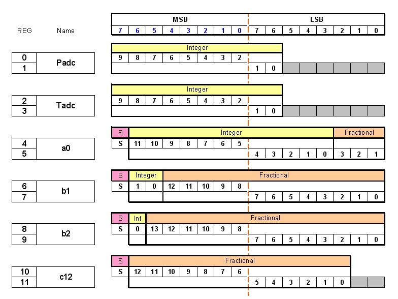

von old_school_offline (Gast)
Hallo zusammen
bin gerade dabei den MPL115A2 und die übermittelten Daten zu verstehen
habe das mal aufgedruselt ... ist das so wie im Bild OK
Gruss Ralf

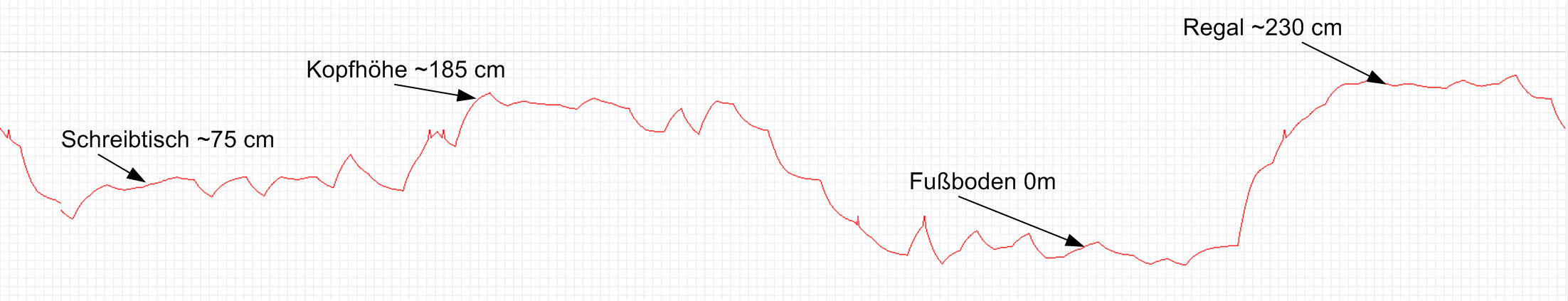

Darum bin ich inzwischen zu den nur unwesentlich teureren MPL3115A2
gewechstelt. Der spuckt einem gleich die kompensierten Werte raus (Druck
oder Höhe) und man kann den Temperatursensor auch noch zur
Absolutmessung verwenden. Die Auflösung ist ausreichend (siehe Bild)

>> Mag sein, aber warum machst du das überhaupt? Ohne die Werte durch den
>> (vorgegebenen) Kompensationsalgorithmuss zu jagen machen die Werte eh
>> keinen Sinn.
weil ich die Werte zum testen erst mal in integer umwandeln will ?!
und irgendwie nicht mit den factional Bits klar komme ???
mir ist schon klar das man die Werte zur Kompensation benötigt ...
Es ist der MPL115A2 verbaut ... und soll es auch bleiben ...
von Timmo H. (masterfx)
Aso, ja aber dafür nimmt man doch einfach die Appnote AN3785 kopiert den
Algo daraus.
Da steht dann auch sowas drin wie
Padc = (mpl115a1_regs[0x00] << 8) |mpl115a1_regs[0x01];
Tadc = (mpl115a1_regs[0x02] << 8) |mpl115a1_regs[0x03];
Um die Druckänderung die durch das Öffnen einer Tür verursacht wird
müsste man im "One Shot Mode" so schnell samplen dass es sprichwörtlich
im Rauschen untergeht.
Der obige Plot war glaub ich über 30s entstanden, dabei mir einem
ordentlichen Tiefpass drüber.
Eine Absolut-Höhenmessung kann man aber eh nur über einen recht kurzen
Zeitraum realisieren, da der Luftdrück selbst über einen kürzeren
Zeitraum relativ stark schwankt (zumindest in dem Messbereich von
wenigen Pascal, den man ja braucht um die 30cm aufzulösen)

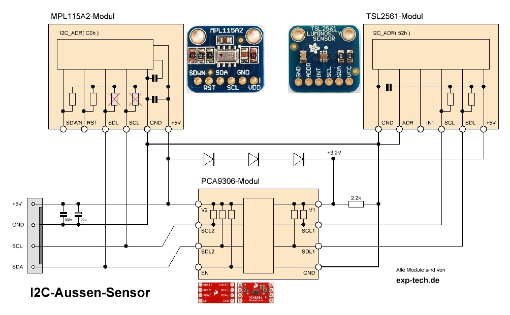

von Ralf G. (old-school) Benutzerseite
So sieht derzeit meine Schaltung aus, kommt in einem IP64 Gehäuse mit
transparenten Deckel an die Aussenwand (Norden).
