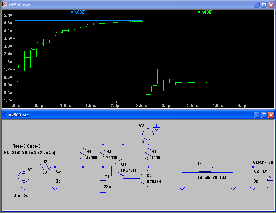

Gast #2327500
>bin beim suchen immer auf 20cm-100cm gekommen.
>hat jemand schon längere strecken probiert?
>mir reicht auch eine kleine isp frequenz.
Es geht um die Flankensteilheit, nicht um die Frequenz!!!! Wenn die
Flankensteilheit zu groß ist, kommt es bei nicht terminierten
ISP-Leitungen (und die meisten sind nicht terminiert!) bei längeren
Kabeln unweigerlich zu Reflektionen mit dem Problem der
Mehrfachtriggerung auf der Clock-Leitung. Vom Übersprechen ganz zu
schweigen.
Es gibt also einen guten Grund, warum das mitgelieferte ISP-Kabel des
AVRISP MK2 nur rund 15cm lang ist!
