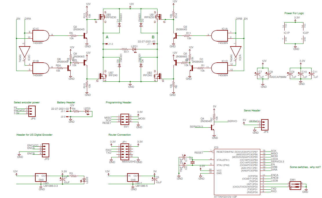

Es handelt sich um eine Steuerung für einen Servo und einen Motor. Ein
Attiny2313 steuert das ganze. Ich habe die Platine gemäß dem Schaltplan
geätzt und aufgebaut. Dann habe ich mit WinAVR, in dem ich die beiden C
Dateien in das Programmers Notepad gezogen habe, mit selbigen auch auf
den Controller gebrannt. Der Compiler hat keine Fehler zurückgegeben.
Nun wird der Chip mit Daten wie unten im Anhang gespeist. Die Daten
kommen von dem Router WRT54GL und scheinen Sinn zu ergeben. Zuerst a
oder A dann ein Zeichen welches einen Wert enthält, dann ein S und
wieder ein Zeichen das einen Wert enthält. Ist der Wert 0 wird nichts
übertragen. Der Servo jedoch dreht unabhängig von den Daten nach rechts
und die Motorsteuerung läuft überhaupt nicht. Also habe ich das
Oszilloskop an das Signal und Masse am Servo-Ausgang gehängt. Auch hier
verändert sich das Signal bei unterschiedlicher Dateneingabe nicht. Also
kann es auch nicht der Servo sein. Der Controller bekommt wie auch die
Platine Strom. Es scheint, dass irgendetwas mit der UART nicht stimmt
aber das ist nur eine Vermutung.

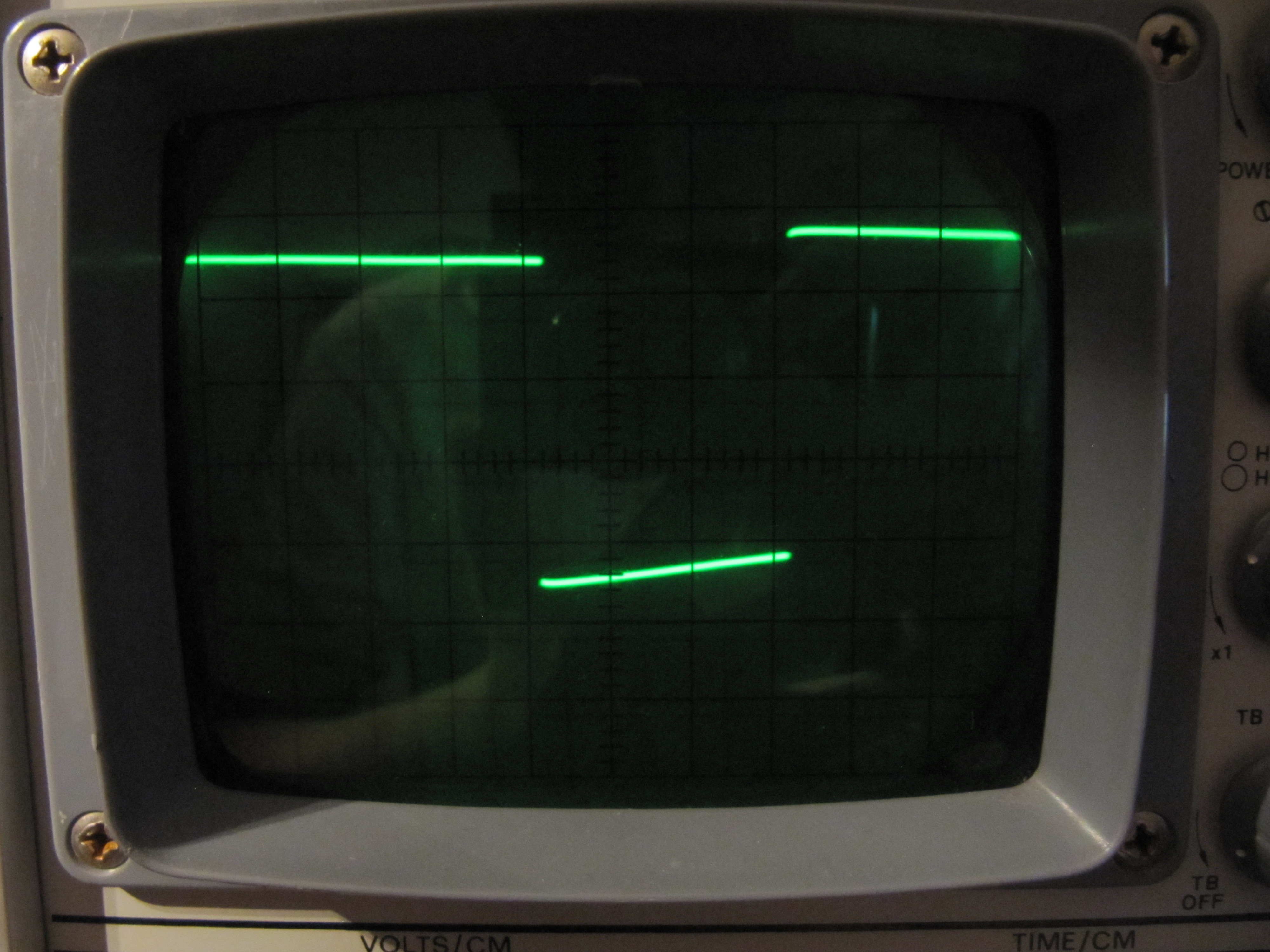

externen Quarz. Ich habe das Oszilloskop auf 1ms/cm und das Signal ist 2
Kästchen lang. Also 2ms bzw. 500Hz oder? Müsste das Signal nicht auch
Invertiert werden? Der Servo knurrt nur und bewegt sich nicht. Das
Signal ändert sich, wenn man die Schaltung mit Daten füttert. Da ich mir
nicht sicher bin, ob ich alles richtig abgelesen habe, hänge ich Fotos
von Oszilloskop an.
Am Motor Ausgang tut sich übrigens immer noch nichts, bzw die Daten die
Ausgegeben werden stimmen nur teilweise. Man bemerk nur den Unterschied
ob A oder a als Daten eingegeben werden, Die Spannung steigt auf +0.5V
oder -0.5V an und bricht dann wieder zusammen. Danach beginnt das selbe
erneut.

Ich habe nun das Oszilloskop an den Ausgang für den Motor gehängt. Das
Oszilloskop gibt ein Bild aus, fast wie ein EKG aussieht. Kommen große
werte nach A bzw. a werden die Phase weiter. Kann mir jemand sagen,
warum das so ist? Und ich muss oben gesagtes Korrigieren. Ich drehte den
Servo von Hand ganz na links und habe ihn noch einmal angeschlossen. Er
drehte wieder nach rechts.

Von hier kann auch niemand auf dein Oszi schauen. Du mußt schon mit den
Infos rüberrücken die angefragt werden. Das sind in der Tat viele
Baustellen, Du mußt eine nach der anderen fertig machen.

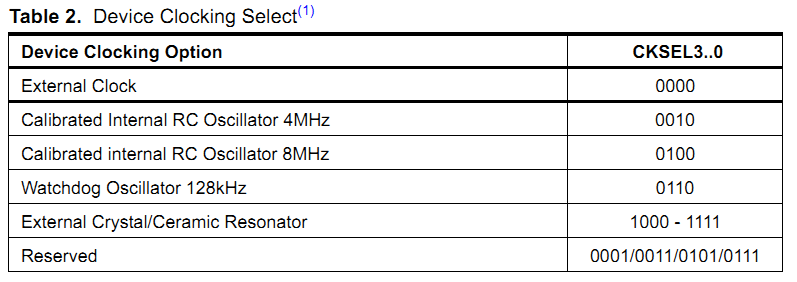

der ATtiny2313 hat nen internen 8 und 4 MHz Oszi lässt sich über die
CKSEL 3 - 0 einstellen (siehe Bild) also hast du zusammen mit CLkDIV8
folgende Möglichkeiten: 8 MHz, 1 MHz, 4 MHz, 500 KHz. Das solltest du
als erstes überprüfen. (Fuse-bits). Des weiteren könnte _delay_ms()
durch kompilereinstellungen wegoptimiert werden. ich würde ja zu einer
PWM mit 50% am Timer 0 ohne vorteiler starten dann kannst du genau sehen
wie lang der timer braucht und dir daher die Frequenz herleiten.

Laut AVR Studio 4 benutze ich gerade den internen RC 8Mhz und
Start-up-time 14CK+65ms. Sollich mal bei den Zeiten rumspielen oder ist
der AVR dann verfuset?
Maximilian A. schrieb:> Laut AVR Studio 4 benutze ich gerade den internen RC 8Mhz und> Start-up-time 14CK+65ms. Sollich mal bei den Zeiten rumspielen oder ist> der AVR dann verfuset?
Lass das so.
Sihst du ob CKDIV8 eingeschaltet ist? (EIn Häkchen hat)

Ist der Transistor am Servo Ausgang vorhanden? Der ist insofern wichtig,
als er das Signal invertiert und diese Inversion natürlich vom Programm
berücksichtigt wird. (Das würde zb erklären warum für dich die Signale
genau falsch herum aussehen. Kann natürlich auch sein, dass du mit dem
Oszi am falschen Messpunkt bist. Also am Servokabel selber messen, nicht
am µC Pin)

WEnn du den Inverter nicht hast, dann musst du das Signal softwareseitig
invertieren. ISt soweit vom Autor ja schon vorgesehen, einfach die
jeweils anderen Anweisungen auskommentieren.
Maximilian A. schrieb:> Und wofür sind diese Widerstände da?
Damit die Basis des dahinterliegenden PNP nicht in der Luft hängt, wenn
der NPN (der ebenfalls ein Inverter ist) nicht durchgeschaltet hat. Oder
hat der Autor einen Bugfix gegeben, dass diese R nicht zu bestücken
sind?
Aber eins nach dem anderen. Was ist mit dem Servo? Klappt das jetzt?
Maximilian A. schrieb:> Ja, er läuft jetzt. Zwar spigelverkehrt, aber das kann man mit der> Software am Computer regeln.
Kannst du ja auch auf dem Tiny umdrehen

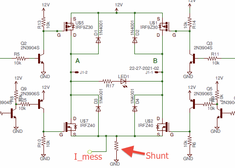

Maximilian A. schrieb:> 1 Ohm 100W Widerstand
Von der Leistung kein Problem, aber vom Spannungsabfall:
U = R * I = 1Ω * 6A = 6V
Da musst du dir einen kleineren Widerstandswert hernehmen.
mfg mf
Maximilian A. schrieb:> Und den hänge ich jetzt an den Motorausgang?
Nein, der kommt unter die Lo-Side MOSFETs zwischen Source un Masse, wie
im angehängten Bild.
An I_mess kann man dann die Spannung über dem Shuntwiderstand abgreifen.
Die Spannung ist proportional zum Strom. Für geringstmögliche Verluste
sollte der Shunt nur so so klein wie möglich und für die Messgenauigkeit
so groß wie nötig sein.
Ich sehe aber gerade, dass am Tiny die Analogkomparatoreingänge AIN0..1
schon belegt sind. Da musst du dir eine andere Möglichkeit zum
"reinholen" des Messwerts überlegen.
Möglich wäre eine geeignete Verstärkung des Signals an I_mess(Opamp).
Das verstärkte Signal kann auf einen AD-Wandler gegeben werden, der z.B.
mit an der SPI-Schnittstelle hängt(die ist ja im Moment nur zum brennen
da).
Im Post vor
dir(Beitrag "Re: Attiny2313 macht Probleme")
hab ich einen Chopperbetrieb beschrieben.
Du kannst nun, da mit AD-Wandler quasikontinuierliche Werte vorliegen,
eine echte Strom(ab)regelung realisieren.
mfg mf
PS: Warum ist an "Servo3.3" zur Basis des Transistors Q4 kein Widerstand
dran? Benutzt du den internen Pullup als Vorwiderstand?

Der Strom wird durch deinen Widerstand begrenzt, das stell ich außer
Frage.
aaaaaber
Eine "Strombegrenzung" im klassischen Sinne ist eine ab einem gewissen
Schwellwert einsetzende Begrenzung. Die Kennlinie von I-Sollwert zu
I-Istwert sieht dann so aus:
Ist
8 | .
7 | .----------
6 | /.
5 | / .
4 | / .
3 | / .
2 | / .
1 |/ .
0 +------+----------> Soll
0 7
Bei deinem Widerstand wird auch schon bei kleineren Strömen
unnötigerweise Energie verheizt. Das Muss nicht sein, zumal in deiner
Schaltung mit der PWM die Leistung des Motors über den Strom gesteuert
werden kann.
mfg mf
