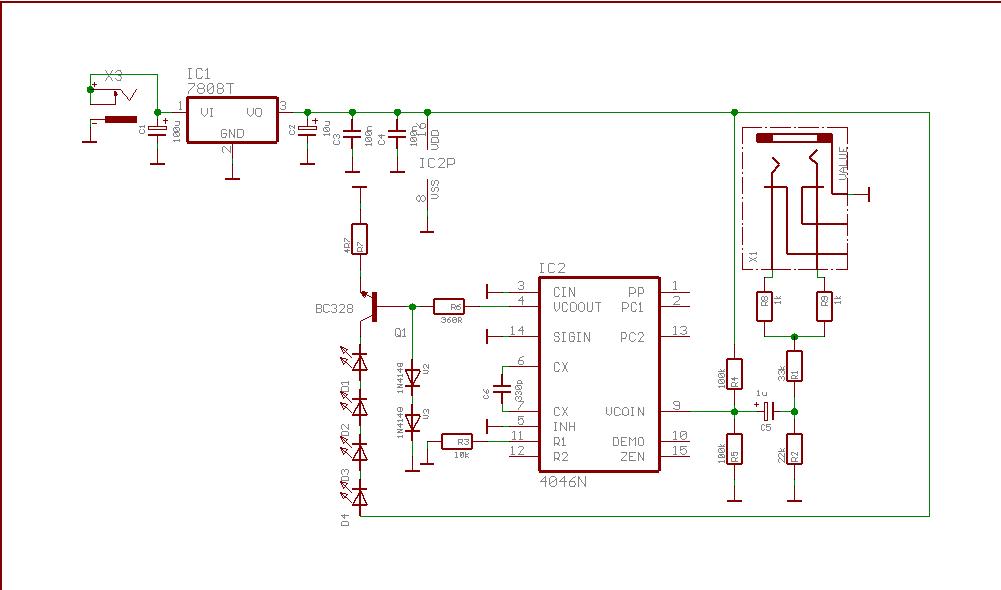

Hallo
wir wollen nf über ir übertragen.
leider funktioniert der ir sende treiber nicht so wie erwartet.
4x LD71 in reihe am Kollektor des bc328
angesteuert wird probehalber mit einem Rechteckgenerator 170KHz über
einen Basiswiderstand mit 390 Ohm mit 2 1N4148 zur masse als
konstantstromquelle.
am Emitter liegt ein 4,7 Ohm zur masse
Betriebsspannung ist 8V
Mit einer Frequenz von 20KHz sperrt der Transistor so das 6V
Kollektor-Masse abfallen
erhöhe ich die frequenz auf 170Khz fällt nur noch 4V ab.
ich komme leider nicht dahinter warum!
wir haben die sache auch schon mit einem Mos-Fet ausprobiert (aber nicht
als konstantstromquelle) das gleiche problem
lg
abw

von H.Joachim S. (crazyhorse)
BC328 ist aber ein pnp...
von Peter R. (pnu)
Erstens: Emitterfolger als Treiber  für LED's sind von vornherein
schlecht, da sofort einmal UBE an Spannung verloren geht.
Strombegrenzung durch Emitterwiderstand R7 ebenfalls schlecht, da
dadurch erheblicher Spannungsverlust.
Bessser NPN gegen Masse, Diodenstrom  durch Widerstand im Kollektorkreis
begrenzt. Dann sind U2 und U3 unnötig.
Eventuell zwischen B und C von Q1 eine Schottkydiode schalten (BAY43, A
an Basis, K an Kollektor). Schützt vor der Sättigung des Transistors,
die die Schaltfrequenz begrenzen würde.

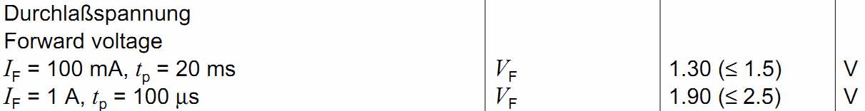

Naja, IR-LEDs haben nur etwa 1V Flussspannung.
von Klaus D. (kolisson)
Och,
ich bin bisher von ca. 1,8V ausgegangen.
Da hatte ich wohl etwas falschen im Sinn.  (lt. wiki sind es aber 1,3)
k.
von abw (Gast)
Versteh ich nicht.
ist es nicht egal wo die spannung durch den widerstand abfällt?
 5,2V = 4* 1,3V IR-Dioden Spannung
+ 0,7V U BE
+ 0,7V Emitterwiderstand
= 6,6V
8V Betriebsspannung - 6,6V Spannungsabfall = 1,4V zusätlicher
SPannungsabfall an Kollektor-Emitter-Strecke
oder hab ich da was falsch verstanden?
von Peter R. (pnu)
Gut, die Rechnung haut schon hin, besonders weil mit 8V üppig
Betriebsspannung zur Verfügung steht.
Ich bin da auf die 5V von Logikschaltungen fixiert gewesen.
Allerdings lässt die Änderung der mittleren Spannung darauf schließen,
dass durch Sättigung des Transistors oder durch hohe Kapazität der LEDs
schon die höchste Schaltfrequenz erreicht/überschritten wurde.

von MaWin (Gast)
Also wenn es ein BC328 ist, der ein PNP Transistor ist, ist er im
Schaltplan falsch gezeichnet und demnach in der Realität auch falsch
angeschlossen.
Wenn es ein BC338 wäre, liefert die Schaltung 150mA.
VCOOUT müsste bei deiner Betriebsspannung 17mA liefern können,
das tut ernatürlich nur unter Einbruch der Spannung,
also fliessen weniger als 17mA. Das sollte aber trotzdem noch für den
Transistor als Basisstrom reichen, die Schaltung also eigentlich
funktionieren.
Daher habt ihr vermutlich wirklich einen BC328 eingebaut.
Leute schaut doch einfach mal in Datenblätter bevor ihr Bauteile
verwendet.
von abw (Gast)
sorry im schaltplan ist ein fehler
es ist der bc 238 !!!!!!!

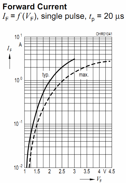

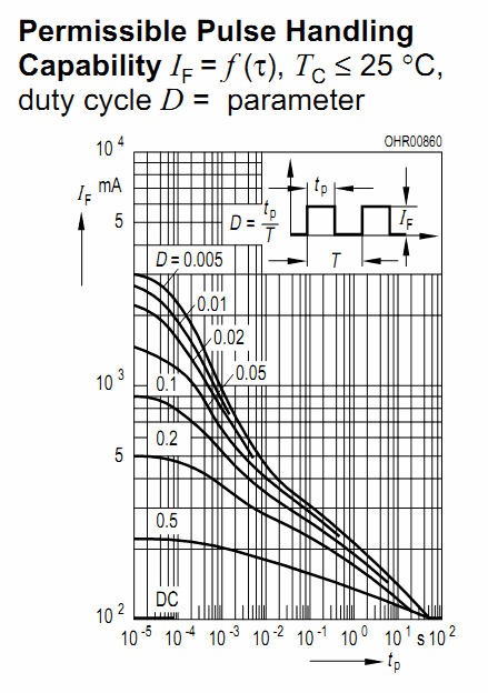

von Thomas (kosmos)
je nach Impulslänge kann man da viel mehr Strom durchjagen und das
sollte der Transistor auch mitmachen können. Gerade wenn moduliert
braucht man da nichts mit 20mA rechnen. Meist ist es so das die Quelle
(Knopfzelle) unter belastung garnicht genug liefern kann und deswegen
noch ein Kondensator für den nötigen Strom drin ist.
