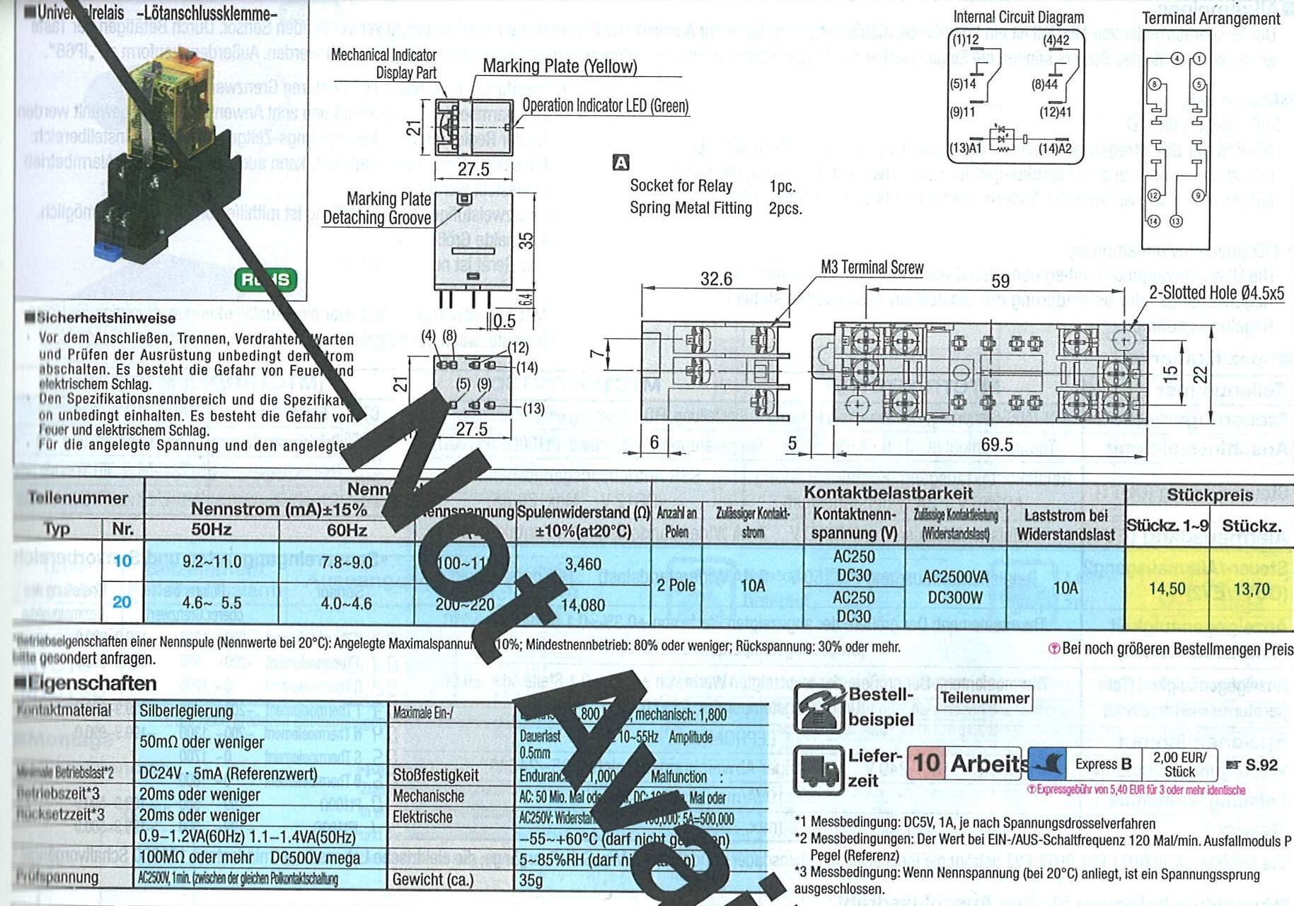

Guten Tag,
ich habe das gefuehl, dass meine Probleme immer irgendwas mit Relais zu
tun haben.
Im grossen und ganzen geht es um eine Kabelheizung.
Leider kann ich mir aus einigen Angaben des Relais bzw. des Heizdrahtes
keinen Reim machen.
Im Anhang findet ihr das Relais um das es geht.
Unter Kontaktbelastbarkeit:
Zulaessiger Kontaktstrom: 10A (effektiv?)
Kontaktnennspannung:AC250, DC30
zulaessige Kontaktleistung: AC2500VA, DC300W
Laststrom bei Wiederstandslast: 10A (also maximaler Strom, effektiv?)
Heizdraht:
Betriebsspannung: 100V (mit hoher Wahrscheinlichkeit effektiv)
Leistung: 300W
Bitte korrigiert mich wenn ich mich irre:
Tatsaechlich bekomme ich hier aus dem Netz nicht mehr als 100V raus.
100V*25A = AC2500VA heisst das ich kann hoechstens AC1000VA nutzen?
Ich habe das Gefuehl vor mir tut sich eine theoretische Luecke auf.
Kann ich den Heizdraht an diesem Relais betreiben und wenn nicht warum?
Danke im vorraus
Alex

> Heizdraht:
> Leistung: 300W
Häh ?
Ich glaube eher, dein Relais versteht dein Kauderwelsch nicht.
300 Watt bei 100V sind 3A.
Wenn die 100V Wechselspannung AC sind, verkraftet das Relais das
problemlos.
Es würde auch 10A bei 250V~ schalten können, mehr (weder für A noch für
V) nicht.
25A würde die 10A Maximalangabe überschreiten.
Bei Gleichspannung viel weniger, zwar 300W aber nur in Form von 30V bei
10A.
> problemlos.
> V) nicht.
> 10A.
Wenn ich dich jetzt richtig verstehe hält das Relais bei
Gleichspannung/Strom 300W aus. Ist die zu schaltende Spannung jedoch
Wechselspannung (50-60Hz) wird das relais nicht so sehr belastet und
haelt daher mehr maximale Leistung aus?
Der Heizdraht wird bei 100V AC betrieben und setzt 300W um also
100V~*3A=300VA (=300W?)
also weit weniger als das Relais aushaelt.
Oder sehe ich das komplet falsch?
Nein.
Es hält bei Gleichspannung 30V aus.
Und es hält 10A aus.
Und es hat kein Limit was beide zusammen angeht,
also kann man bis zu 300W DC damit schalten.
> Ist die zu schaltende Spannung jedoch Wechselspannung (50-60Hz)
Nein.
Bei Wechselspannung sind 250V erlaubt.
Nicht weil "das Relais nicht so sehr belastet eird", sondern weil bei
Wechselspannung die Funken von alleine ausgehen.
Und es hält ebenso 10A aus.
also kann man bis zu 2500W AC damit schalten.

Wie meinst du das? Funken von alleine ausgehen?
(Sprich das Relais wird anscheinend weniger belastet, auch wenn das
vielleicht nicht der richtige Ausdruck ist)
OK, die 300W Kabelheizung sollte also kein Problem sein.
Danke fuer eure Hilfe
Alex
Gast #2329962
Das meint man so,
daß bei Gleichstrom, wenn sich die Kontakte öffnen,
ein Funke von einem Kontakt zum anderen gezogen wird,
und der wird einfach länger während die Kontakte sich
immer weiter voreinander weg bewegen und geht (bei
übner 30V, z.B. 250V Gleichspannung) eben NICHT von
alleine aus wenn sie in ihrer Endstellung ankommen,
wie er es bei Wechselstrom tun würde.
(Glleichspannungsrelais für hohe Spannungen enthalten
eine Funkenlöscheinrichtung, entweder durch Magnet,
durch Belüftung, durch einen Luftstoss ("Funken
ausblasen") oder durch ein isolierendes Gas,
und das ist bei diesem Relais eben nicht so).
