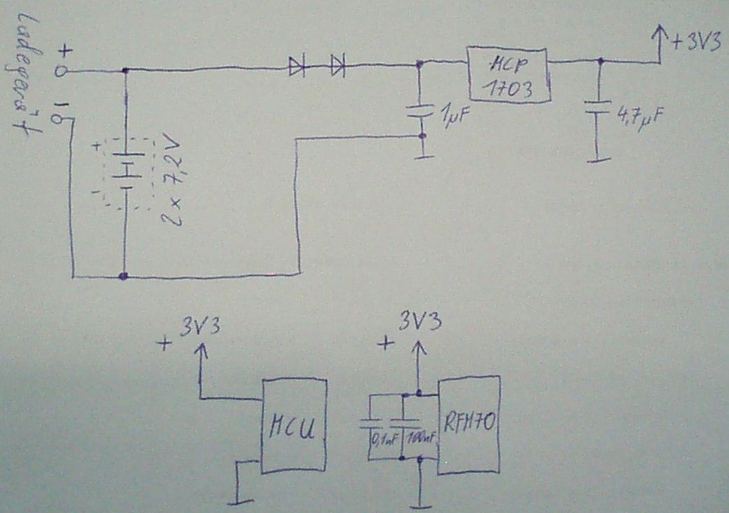

Also, ich habe jetzt ein RC-Filter am Eingang des Linearreglers
eingebaut.
Trotzdem schlagen die Spannungsspitzen durch und zerstörn mir von Zeit
zu Zeit den Funkchip.

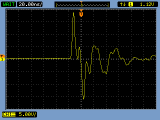

Anbei ein Foto von meiner Schaltung und ein Bild vom Oszi.
(Oszibild: Gemessen direkt an VDD beim Funkchip)
Einen RC-Filter sehe ich in der Schaltung nicht.
Ich würde sagen die Spannungsspitze kommt über deine Masse durch. Über
die + Leitung würde der Spannungsregler die schon wegbügeln. Mach doch
mal nen halbwegs großen Elko (~100uF) ganz vorne am Eingang rein. Ganz
vorne heisst Ladegerät - Elko - Platine (gilt für + und GND). Was
passiert denn dann? Oder halt ne Suppressordiode am Eingang.

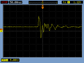

Lothar Miller schrieb:
> Miss da auch mal an der Masse vom Funkchip...
> Ja, du hast schon richtig gelesen: Masseclip an die Masse )wie bei
> dieser Vcc-Messung) und Tastkopfspitze an den Funkmodul-Massepin. Du
> erwartest eine schurgerade Linie. Aber: was zeigt das Oszi an?
Habe ich nun gemacht!
Anbei das Signal Masse - Masse.
