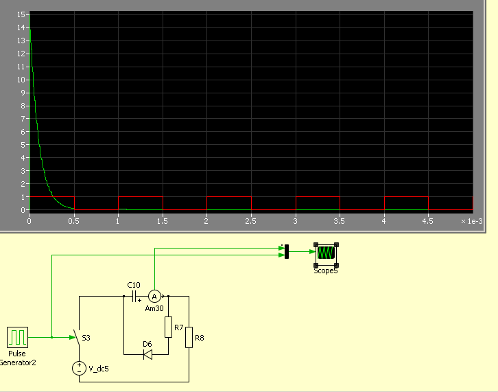

ich simulier zur Zeit mit Simulink/Plecs und habe die angehängte
Schaltung simuliert.
Wenn der Schalter offen ist, müsste sich der Kondensator doch an dem
Widerstand entladen, laut Plecs lädt dieser sich aber immer weiter auf
bis er schließlich komplett sperrt.
Durch den Strang mit der Diode fließt zu keinem Zeitpunkt ein Strom
Hat jemand vllt. eine Idee, warum das so nicht funktioniert?
mfG Heiner

Kann es sein, dass du an deinem Kondensator die positive Seite auf der
falschen Seite gezeichnet hast?
Wenn der Schalter offen ist, ist "links auf der Seite" das höhere
Potenzial. Der Stromkreis wird durch die Diode dann aber in der falschen
Richtung gesperrt. Die Diode leitet den Strom in der Richtung, wie es
durch das Symbol (als Pfeil gesehen) angezeigt wird.

Also, die Stromsimulation ist so korrekt.
Wenn Du willst, dass Dein Kondensator sich entlädt, muß parallel vom
Kondensator irgendwie ein Strom fließen.
Da das in Deiner Schaltung nicht der Fall ist, kann der Kondensator sich
nur aufladen aber niemals entladen.
Vorschlag: Den Schalter mit einem Wechsel tauschen und am Wechselkontakt
einen Widerstand gegen Masse schalten.
Dann sollte es funktionieren.
Viel Erfolg

@ Markus
Ja, er schließt und öffnet sich, dass sieht man auch an dem
Kurvenverlauf, weil er im Low-Zustand sich nicht weiter entlädt und
außerdem habe ich noch eine kleiner weitere Schaltung eben simuliert, wo
dies auch deutlich wurde.
@cskulkw
Was bedeutet "Wechsel"?
Mir ist noch nicht klar, warum sich der Kondensator nicht entlädt. Wenn
der Schalter offen ist, sollte doch der Generator abgeklemmt sein und
der Kondensator über R7 entladen.
