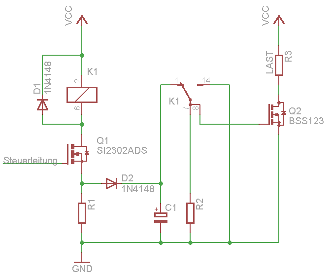

Relais, Transistor und Kondensator Kann das so funktionieren?
Gast #2330083
ein weiteres mal muss jemand, der sich mir Elektronik (noch) nicht allzu
gut auskennt, eine kleine Schaltung basteln. Ich habe keine Ahnung ob
mein Vorhaben so funktionieren kann, daher wollte ich vorher hier einmal
kurz fragen.
Meine Idee:
Steuerleitung wird auf high gezogen
 -> Q1 Schaltet
 -> Stromfluss durch Relais K1
 -> Relais schaltet (und zieht das Gate von Q2 auf GND)
 -> Kondensator C1 läd sich auf
Steuerleitung wird auf low gezogen
 -> Q1 sperrt
 -> Relais geht wieder in den Ruhezustand
 -> C1 entläd sich (über das Relais) über R2
 -> Q2 wird durch die Spannung an R2 durchgeschaltet
 -> Last (angedeutet durch R3) bekommt Strom bis C1 (fast) leer ist
R1 wollte ich dann so dimensionieren, dass das Relais genug Strom zum
schalten bekommt und Q1 durch den Strom nicht beschädigt wird. C1 und R2
werden entsprechend dimensioniert, so dass Q2 lange genug schaltet.
~Tobi
Gast #2330126
Im Grunde schon. Die Steuerleitung kommt allerdings nicht einfach aus
einem µC sondern von einer Schaltung, mit der es wohl nicht möglich ist
den Kondensator (C1) direkt zu laden.

Gast #2330159
Joe W. schrieb:
> Wieso willst du ein Relais zum Treiben eines Mosfets verbauen?!?
Das Relais war gedacht, damit Q2 auf keinen Fall schaltet, wenn die die
Last aus sein soll (also wenn Q1 schaltet und Strom durch das Relais
fließt) und dann erst wenn Q1 nicht mehr angesteuert wird (also kein
Strom mehr durchs Relais fließt) über C1 angesteuert wird.
Joe W. schrieb:
> Nein, wird Q1 nicht, denn wenn du gleichzeitig an der Anode von D2 einen
> High-Pegel haben möchtest, ist UGS von Q1 nahe Null.
Ich habe noch nicht viel mit Transistoren gemacht. Meine Idee war halt,
dass wenn das Gate von Q1 angesteuert wird, Q1 schaltet und somit Strom
durch R1 und D2 fließt, welche dann C1 lädt.
#2330165
Der klassiche Weg zum langsamen Ausschalten ist doch:
über Diode den Strom hin zum Gate, über einen Widerstand zurück zur
Senke. Davor einen Gatetreiber, welcher deine Signalquelle nicht
belastet.
Falls die Gate-Kapazität nicht reicht, noch einen Cap zwischen Gate und
Source zusätzlich einbauen...
Aber bedenke, dass langsames Ausschalten eine nicht unerhebliche
Erwärmung des Bauteils zur Folge hat. SOA ist hier das Stichwort.

#2330239
Tobi schrieb:
> Ist das auch relevant, wenn nur in Abständen von mehreren Minuten oder
> sogar Stunden geschaltet wird?
Du kannst ja mal die entstehende Energie berechnen, aus
(Verlust-)Leistung mal Zeit. Wenn diese Energie im Bauteil gespeichert
werden kann, ohne die kritische Sperrschichttemp. zu überschreiten, ists
kein Problem.
Tobi schrieb:
> Irgendwie weiß ich grad noch nicht wie genau das aussehen soll. Soll der
> Widerstand parallel zur Diode sein, oder wie soll ich das verstehen?
Ja, richtig. Ich häng mal ne Prinzip-Skizze als PDF an, ich kann hier
grad nicht wirklich gescheit Schaltpläne malen...
Q1 und Q2 sind der Gate-Treiber. Über R2 und C1 verzögerst du den
Ausschaltvorgang.

#2330279
Tobi schrieb:
> Letztendlich soll ja Q2 (aus meiner Schaltung) erst, nachdem die
> Steuerleitung wieder auf Low ist, schalten und dann halt nur für einen
> bestimmten Zeitraum, wobei dieser Zeitraum nicht streng eingehalten
> werden muss.
Achso, jetzt versteh ich erst deine Schaltung... ;) Na dann geht das
natürlich nicht, was ich da gemalt hab!
Du möchtest also einen Strom-Impuls in der Last erzeugen, mit fester
Breite, getriggert durch eine Steigende Flanke am Signaleingang, welcher
wiederum nur sehr gering belastet werden darf.
Ist das deine Anforderung?
Warum steht das nicht gleich im ersten Posting?

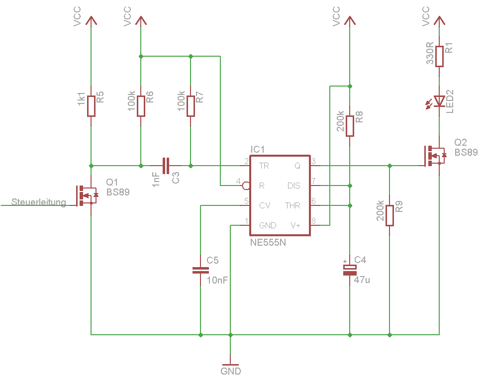

Gast #2330304
> Steigende Flanke
Fallende Flanke.
Und ein BSS123 schaltet auch nicht so viel, maximal 170mA
als Strom für die Last.
Also tut es ein NE555 ganz gut, R und C für die notwendige
Zeit berechnet laut Datenblatt
         VCC ---+-------+---+-------+--+
                |       |   R       |  |
              100k    100k  +--|7   8  4 |
                |       |   +--|6 NE555 3|--------+
Steuerleitung --+--1nF--+---(--|2   4   2|--+     |
                            |  +---------+  |    Last
                            C       |      10nF   |
                   Masse ---+-------+-------+-----+
Falls man doch mehr Strom braucht oder Masse schalten muß
kann ein Transistor folgen, auch ein MOSFET.
Gast #2334421
Sorry dass ich jetzt erst wieder antworte.
Wenn die Steuerleitung auf High gezogen wird und anschließend wieder auf
Low, dann möchte ich (nachdem die Steuerleitung wieder Low ist) ein
Gerät (die Last) für eine bestimmte Zeit (die Zeit muss aber nicht genau
getroffen werden) einschalten. Daher meine Idee bei einem High-Signal
auf der Steuerleitung, über ein Relais, einen Kondensator zu laden und
über diesen Kondensator, bei einem Low-Signal auf der Steuerleitung,
wieder über das Relais, einen weiteren MOSFET zu schalten, über welchen
dann die Last betrieben wird.
Der NE555 hört sich ansich gut an, allerdings benötigt dieser 4,5V. Die
Schaltung wird aber wahrscheinlich nur mit 2x 1,5V (Batterien)
betrieben.

Gast #2334670
> Die Schaltung wird aber wahrscheinlich nur mit 2x 1,5V
> (Batterien) betrieben.
Und DAMIT wolltest du Relais betrieben ? Wie lange sollte
das gut gehen ?
555er für 3V gibt es nun genug
ICM7555 (2-18V, 1MHz Intersil), TLC551 (1-16V, 2MHz, TI), TLC555 (2-15V,
2.1MHz, TI), TS555 (3-16V, 2.7MHz, ST), LMC555 (1.5-12V, 3MHz, NS),
ZSCT1555 (0.9-6V, 330kHz, Zetex), MIC1555 (2.7-18V, SOT23-5)
Die Frage ist, ob einer davon deine Last direkt schalten kann.
Denn MOSFETs, die bei 3V (2 Zellen haben sogar nur 1.8V wenn sie fast
leer sind) noch zuverlässig einschaltet, sind rar. Eher ein bipolarer
Transistor wie ZTX1047.
