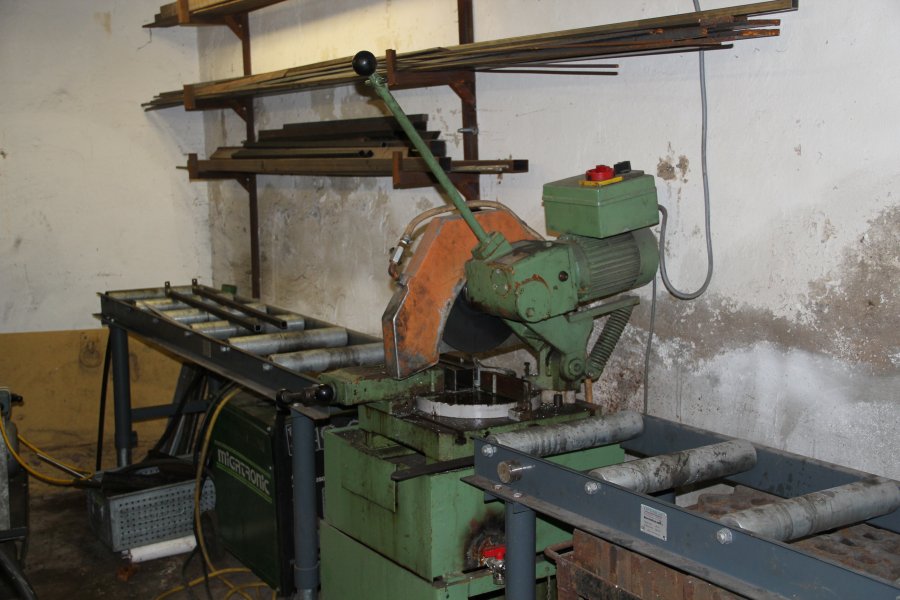

von Mike M. (mikeii)
Hättest dir lieber so was geholt
http://www.siebershop.de/catalog/product_info.php?products_id=755
Damit schneide ich Aluprofile.
Vollmaterial mit 2x3 cm hab ich damit auch schon ohne Probleme durch
