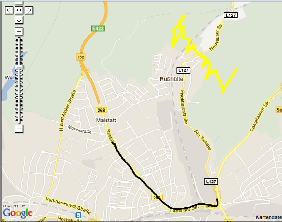

ich habe mir ein GPS-Tracker (aus altem Medion Navi) gebaut.
Ich konnte vom GPS-Modul (SIRFII-Chip) den NMEA Code mittels
Win-Terminal auslesen. GPS Koordinaten stimmen sogar mit Standort
überein, sprich Modul theoretisch i.O. Auch das schreiben auf SD Karte
funktioniert und die Daten werden von meinem uC PIC so abgespeichert wie
das Modul sie rausschickt.
Nachdem alles scheinbar funktioniert hat, begann der große Feldversuch.
Wieder zuhause, geloggte Daten von SD karte in google-Maps daten
umgewandelt.
Siehe da, es sind erhebliche Abweichungen aufgezeichnet wurden.
Z.B. eine ganze Parallelstraße daneben, nach mehreren Feldversuchen
vergeblich das gleiche.
Jetzt hoffe ich, Ihr könnt mir einen Rat geben, woran es vllt. noch
liegen könnte. Kann es womöglich sein, dass ich das Modul
initialiesieren muss, bzw. irgendwelche Befehle schicken muss, damit es
-keine Ahnung, eine höhere Genauigkeit hat etc. Wenn ja, dann ist das
Projekt gescheitert, denn wo bekomme ich denn ein Befehlsprotokoll für
ein GPS-Modul aus einem Medion Navigationsgerät her.
Vielen Dank im Voraus.

Kann es sein dass der GPS-logger noch kein richtiges Signal hatte?
Kann mich noch erinnern dass mein NAVI mit SIRFII Chip bis zu zwanzig
Minuten brauchte um gültige Daten zu liefern. Je nac dem wie lange er
außer Betrieb war.
Es gibt doch auch eine Genauigkeitsangabe in irgendeines von den ganzen
Protokollen.
Ingo

Bist du dir sicher das Google Maps überhaupt korrekte Daten anzeigt?
Ich habe zeitweise mal eine Querstraße weiter gewohnt, dann stand mein
Haus sogar mal mitten auf einer Bahntrasse.
Inzwischen haben die das wohl in den Griff bekommen, auch wenn ein
aktuelles Luftbild noch fehlt.

Es wird daran liegen, dass Google Maps die Koordinaten im Format
  Grad° mit Dezimalstellen (Beispiel: N50.418716° , E006.750000°)
erwartet und dein Logger die Koordniaten entweder in
  Grad° Bogenminuten' mit Dezimalstellen (dies ist das übliche Format
beim Geocachen) (Beispiel: N50°25.123' E006°45.000')
oder
  Grad° Bogenminute' Bogensekunde" mit Dezimalstellen (Beispiel: N50°25'
07.4" E006°45' 00.0")
aufzeichnet. Da mußt Du die aufgezeichneten Koordniaten umrechnen.
Entweder selbst ein kleinen Konvertierer schreiben oder die div. Tools
benutzen, die ers im Internet zum Download gibt.
Christoph

leider lag es nicht an der Umwandlung. Diese Daten hat der PIC so auf
die SD geschrieben (kleiner Auszug).

Um im Anhang ein Bild. Schwarz ist die gefahrene Strecke und gelb die
aufgezeichnete (letzter Feldversuch, sogar völliger blödsinn).
Jetzt bin ich wirklich mit meinem Latein am Ende.
Irgendwer noch ne Idee?

Habe vergessen zu erwähnen, dass das jetzt der 3. oder 4. Konverter war
(selbes Bild). Die Konverter rechnen auch automatisch um, sprich teilen
ab der dritten Stelle durch 60 so wie man es überall liest.
Bsp.: 4915.5307,N  -> 49 + (15.5307 / 60)

Na,
wie weit ist denn die Parallelstraße entfernt?
Deine Daten wurden mit einer HDOP von 50 m aufgezeichnet.
Wenn dein Navi auch noch so fies ist, und auf Straßen rastet, kanns
schon mal sein, dass du 'neben der Spur' fährst.
Wie sehen denn die anderen Datensätze aus?
Beste Grüße, Marek

ist den das Kartendatum von Google Maps (WGS 84)das gleiche wie es dein
GPS ausgibt (Standard ist auch WGS84 kann aber auch ein anderes sein) ?
Wie Kartendatum ? Die Google Karten sind doch alle aktuell ;-)
Nein das Kartendatum ist was anderes :
http://kanadier.gps-info.de/d-gpsundkanu.htm
dort sind die wichtigsten Grundlagen recht gut verständlich erklärt.
(Es gibt als zusätzliche Falle nämlich auch noch verschiedene
Koordinatensysteme z.B. das Gauß-Krüger Gitter)
Es ist nicht schlecht wenn diese Grundlagen bekannt sind, diese
Abweichungen ist eine Typische "Fehlerquelle" im zusammenhang mit den
Kartendatum.
Einzelne Ausbrüche im Track sind aber normal und sind auch
nachvollziehbar- wie diese zustande kommen wird auch im angegebenen Link
erklärt.
Allerdings sieht dein Track wirklich "heftig" aus, welche "Sicht" auf
die Satellitten hatte den der GPS Empfänger ?
mfg
    "Geoman"

$GPGGA,185928.363,4915.4631,N,00658.9866,E,1,03,50.0,0.0,M,,,,0000*33
lese ich heraus, dass
- nur drei Satelliten erfaßt wurden... recht wenig, nicht wahr?
- die Höhe über dem Meer stets 0.0 ist
Hast Du mal versucht den Logger erst einmal mehrere Minuten an einem Ort
laufen zu lassen und erst dann loszugehen/loszufahren. Irgendwie sieht
mir das so aus, dass der GPS-Empfänger noch keinen Fix erhhalten hat.
Loggst Du evtl. auch die GPRMC-Datensätze? Was wird da ausgegeben? An
zweiter Stelle ein A (=active=gültig) oder ein V (=void=ungültig)?
Christoph
von Michael M. (technikus)
Um nicht zu sagen absolutes Minimum für einen GPS-Fix.
Klar, mit 3 Satelliten geht nur eine 2D Positionsbestimmung. Für 3D
braucht man mindestens 4 Satelliten.
Fazit: Der GPS-Empfänger hatte einfach zu schlechten Empfang.
Servus
Michael
von oszi40 (Gast)
Da die GPS-Sats 23h für eine Runde brauchen stehen sie jeden Tag
verschieden. Also nochmals bei klarem Himmel prüfen ob die selben
falschen Werte ankommen. Dann liegt es wohl nicht am Empfang, sonderen
eher am Koordinatensystem oder dessen Differenzen.
von Uhu U. (uhu)
Was für eine Antenne benutzt du denn?
Ich war mal mit meinem guten, alten Garmin Geko per Fahrrad unterwegs.
Hinterher zeigte der Geko 1035 km/h Maximalgeschwindigkeit an und auf
dem Kartentrack war ein riesiger Zacken, der mit meiner Route nichts zu
tun hatte. Ich hatte ihn einfach in die Tasche des Anoraks gesteckt.
Guter GPS-Empfang ist Voraussetzung.
