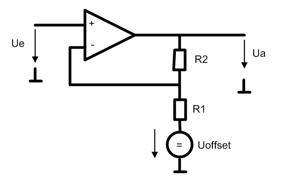

habe mal eine Frage zu einer Schaltung (Siehe Anhang).
Wie berechnet sich bei der Schaltung die Ausgangsspannung?
Normalerweise gilt ja:
Ua=(1+R2/R1)*Ue.
Allerdings bezieht sich das auf Masse.
Was passiert wenn man einen Spannungsoffset hat?
Beste Grüße
Deine Offsetspannung wäre so doch einfach ein Eingangssignal für einen
invertierenden Verstärker mit Ua=R2/R1*Ue (Wenn der +Eingang auf Masse
läge). Insgesamt also für Dein Bildchen
Ua=(1+R2/R1)*Ue + R2/R1*Uoffset
Tschuldingung,
sicher, für den invertierenden Verstärker natürlich Ua=-R2/R1*Ue.
Sagt ja der Name schon.
Damit ergibt sich Deine Lösung.
Ua=(1+R2/R1)*Ue - R2/R1*Uoffset.
Da die Schaltung ein lineares System ist, berechnet sich die
Ausgangsspannung als Summe der beiden folgenden Situationen:
1. Ue=0: -> Uoffset erscheint als Eingangsspannung eines invertierenden
Verstärkers.
2. Uoffset=0: -> Ue erscheint als Eingangsspannung eines nicht
invertierenden Verstärkers.
