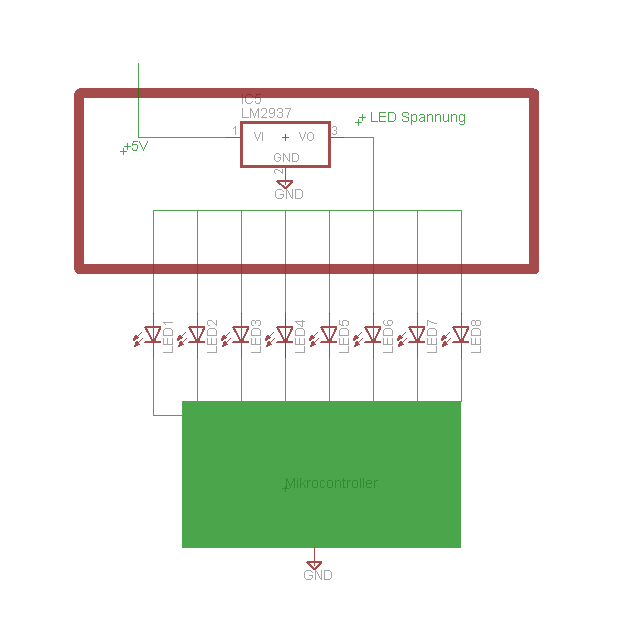

von Eee E. (snake4)
@Turbo Toni: Danke, ich weis. Diese leider nicht.
@Fabian: Die 70 Signale kommen von diversen Mikrocontrollern. Da ich
keine externen Komponenten mehr dazumachen möchte kann ich aufgrund der
Leistung der Pins nicht multiplexen.
@Hans: Meiner Meinung nach habe ich alle relevanten Informationen in
meinem ersten Beitrag gegeben. Es ist schön, dass ihr alle wissen wollt
was ich mache. Ich verstehe auch dass man erst mal die Grundidee
hinterfragt wenn man keine Lösung weis (-: Aber ich sehe die fehlenden
Informationen leider immernoch nicht. Aufjedenfall, hier extra nochmal
meine Anfangsinfos verbildlicht. Mit meiner ursprünglichen Idee im roten
Kaste.
(Natürlich noch ein paar mehr LEDs und Spannungswandler-Beschaltung)
Wo ich nicht so ganz verstanden habe wieso das nicht funktionieren kann.
Ich hoffe da kann mich nochmal einer aufklären.

So wie du dir das gedacht hast, geht das leider nicht. Da eine LEDs zum
Teil große Abweichungen haben können.

LED ohne Vorwiderstand geht nicht so, wie du dir das vorstellst. Grund
ist die nichtlineare Kennlinie und das eine LED einen Konstantstrom
benötigt (siehe Vorredner). Bitte mal die Suchfunktion mit LED und
Vorwiderstand benutzen - das Thema wird hier jede Woche einmal
durchgekaut.

von Volker S. (volkerschulz)
Ich glaube, hier harpert es schon am Verstaendnis: Die Vorwiderstaende
dienen nicht dazu, Spannung X auf Spannung Y zu druecken, sonders als
Strombegrenzung fuer die LEDs.
Volker
von Christian L. (cyan)
Eee E. schrieb:
> Ich würde aber immernoch gern verstehen wieso.
LEDs sind wie viele andere diskrete Halbleiter starken
Exemplarstreuungen unterlegen. Die Durchlassspannung, welche im
Datenblatt verzeichnet ist, ist nur ein typischer Wert. Es kann also
durchaus vorkommen, dass einzelne LEDs, welche mit 3,3V (typ. @20mA)
spezifiziert sind diesen Strom bereits bei 3,0V oder z.B. erst bei 3,5V
erreichen. Selbst in einer Charge gibt es solche Schwankungen.
Bei jeder Diode, also auch LED, ist der Strom stark exponentiell von der
Spannung abhängig. Kleine Änderungen der Spannung führen also zu großen
Änderungen des Stroms. Betreibst du die LEDs nun an 3,3V, so mag es
theoretisch funktionieren. Praktisch allerdings werden die LEDs alle
durch ihre unterschiedlichen Durchlassspannungen auch stark
unterschiedliche Ströme führen. Durch einige fließen bloß Milliampere,
durch andere aber bis zu mehreren hundert Milliampere. Diese werden
heller leuchten und schneller ausfallen.
Deshalb betreibt man LEDs mit einem konstanten Strom und nicht mit einer
konstanten Spannung.

von Thomas E. (thomase)
Eee E. schrieb:
> Was mich auch zu meiner letzten Idee bringt. Gibt es Led Driver an die
> man einen Widerstand für alle Leds packen kann?
Du hast es immer noch nicht verstanden.
Eine LED braucht einen bestimmten Strom. Dieser Strom sorgt für einen
Spannungsabfall an der LED. Dieser Spannungsabfall ist auch bei
baugleichen LEDs immer unterschiedlich. Geringfügig zwar, aber
unterschiedlich. Das sind die Bauteiltoleranzen.
Schaltet man LEDs parallel, liegt an allen dieselbe Spannung. Das heisst
für eine oder mehrere oder auch gar keine ist die Spannung genau
richtig. Sozusagen die Wohlfühlspannung.
Allen anderen wird diese Spannung aufgezwängt. Das ist Nötigung. Damit
leuchten sie dann entweder weniger hell oder zu hell. Je nachdem.
Weniger hell( = zu wenig Strom) schadet nicht, zu hell (= zu hoher
Strom) macht die LED langsam aber sicher kaputt. Zumindest schneller als
die anderen.
Deswegen bekommt jede LED ihren eigenen Vorwiderstand. Da kannst du dich
jetzt drehen und wenden wie du willst, bei 70 einzeln angesteuerten LEDs
brauchst du 70 Vorwiderstände. Das ist einfach so.

von Lehrmann M. (ubimbo)
Welcher Mikrocontroller kann den 70LEDs auf einmal sinken? Treiberstufe
fehlt. Der Mikrocontroller wird abrauchen.
Die LEDs werden gemultiplext
(http://www.mikrocontroller.net/articles/LED-Matrix) fertig. Darüber
gibt es keine Diskussionen - das macht man so nach geltender Lehrmeinung
so und nicht anderst. Außnahmen mögen Lichtquellen für
Hochgeschwindigkeitskameras oder ähnliche Exoten sein. Hier aber nicht.

das meinen die Borg dazu (siehe Bild)
von Peter ⛄ W. (Firma: Huddel und Brassel Ltd.) (jaffel) Benutzerseite
Ich denke die Borg sind schlauer und wissen das der Widerstand eben
nicht zwecklos ist.

von Michael R. (mexman) Benutzerseite
> Wenn ihr alle sagt meine Idee geht nicht, dann glaube ich das halt (-:
"halt"? Wen Du keine richtigen Antworten willst, nur solche, die Dir
sagen wie toll Deine Idee ist, dann frag lieber nicht!
> Ich würde aber immernoch gern verstehen wieso. Ich habe jetzt auch einen
> 3.3V Spannungswandler mit uC und 5 Leds ohne einen Widerstand laufen. Da
> konnte ich nicht wirklich ein Problem festellen?
Das ist eben das Dumme: Irgendwas aufgebaut und "es geht"
Keine Gedanken gemacht, ob das mit den LEDs, die Du morgen kaufst,
immernoch geht....oder bei 20 Grad mehr Aussentemperatur im Sommer, oder
vielleicht nur mit einem Spannungswandler der gerade 3.27V hat und
morgen mit dem anderen, der nun leider 3.35V bringt alles abbrennt, oder
ob das Ganze vielleicht 2 Tage laeuft aber nach 2 Wochen stirbt.
Ist immer toll hier: Wehe jemand bekommt gesagt "nein, Du kannst Deine
Hausverteilung nicht mit einem Spannungswandler betreiben, den Du mit
einer 1.5V-Batterie speist" wenn er doch genau weiss, dass man aus 1.5V
auch 230V erzeugen kann......
Und dass Du keine 70 SMD Widerstaende einbauen willst, weil viiiel
Arbeit (Ja, Floh, jetzt waeren die schon alle eingebaut ;-) und sooo
grooooss, aber jetzt ueber TLC im SOP Gehaeuse nachdenkst...... willst
Du uns vera$&"%!$n?
Gruss
Michael
