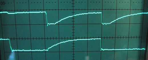

Ich habe mir grad einen Software I2C Master geschrieben und habe dazu
nun eine Frage.
Die meisten Chips undterstützen nur 400kHz, wenn der Master dennen zu
schnell ist können sie diesen Ausbremsen indem sie die SCL auf 0 ziehen.
Halten sich alle Chips daran oder hattet ihr schonmal welche die das
Ignoriert haben.
Mein Vorhaben:
Ohne auf Timing zu achten die Daten raushauen und bevor SCL wieder auf
Low gezogen wird warten bis SCL auf High ist.
Bild: 5V-2µs/Div
      8MHz ATmega, 10kOhm PullUp
Gast #2333702
Widerspricht sich nicht.
Ich schalte den Ausgang des µC Hochohmig. Dadurch wird SCL über den
PullUp auf High gezogen, sollte der Slave bereits fertig sein.
Ist der Slave nochnicht bereit das nächste Bit zu empfangen so zieht er
die Datenleitung auf Masse.
Wenn ich nun zwar den Ausgang hochohmig habe aber dennoch Masse messe
weiß ich das der Slave nochnicht so weit ist und sollte ihn hochohmig
lassen.
Wenn ich nun einen High Pegel messe weiß ich das der Slave fertig ist
und ich anfangen kann das nächste Bit zu senden.

#2334612
The supply voltage limits the minimum value of resistor Rp due to the specified minimum sink current of 3 mA at VOLmax = 0.4 V for the output stages.
VDD as a function of Rp min is shown in Fig.37.
The required noise margin of 0.1VDD for the LOW level, limits the maximum value of Rs.
Rs max as a function of Rp is shown in Fig.38.
The bus capacitance is the total capacitance of wire, connections and pins. This capacitance limits the maximum  value of Rp due to the specified rise
time. Fig.39 shows Rp max as a function of bus capacitance.
The maximum HIGH level input current of each input/output connection has a specified maximum value of 10 mA.
Due to the required noise margin of 0.2 VDD for the HIGH level, this input current limits the maximum value of Rp.
This limit depends on VDD. The total HIGH level input current is shown as a function of Rp max
Wenn ich das nun richtig verstanden habe:
Rp muss ausreichend klein sein dass die RiseTime eingehalten wird.
Daher das ich zwei Geräte am Bus habe und die maxRiseTime bei 300ns
liegt:
1/(2pi*3,33MHz*20pF) = ~2,5kOhm
Desweiteren dürfen bei einer Last von 10µA pro Gerät über Rp nicht mehr
als 0,2V abfallen:
0,2V/20µA = 10kOhm
Was die Serienwiderstände angeht verstehe ich die Bedingungen nicht
ganz.
Bei einem Mindeststrom von 3mA dürfen nicht mehr als 0,4V abfallen.
Der benötigte Rauschabstand für den Low Level beträgt 0,1V und begrenzt
die größe vom Serienwiderstand.
Heißt das:
Mindestens: 5V/3mA = 1,66kOhm
Maximal: So das Low min. 0,1V unter dem Höchsten als Low erkannten Pegel
liegt.
Habe ich da irgendwelche Fehler drinne oder habe ich das richtig
verstanden?
