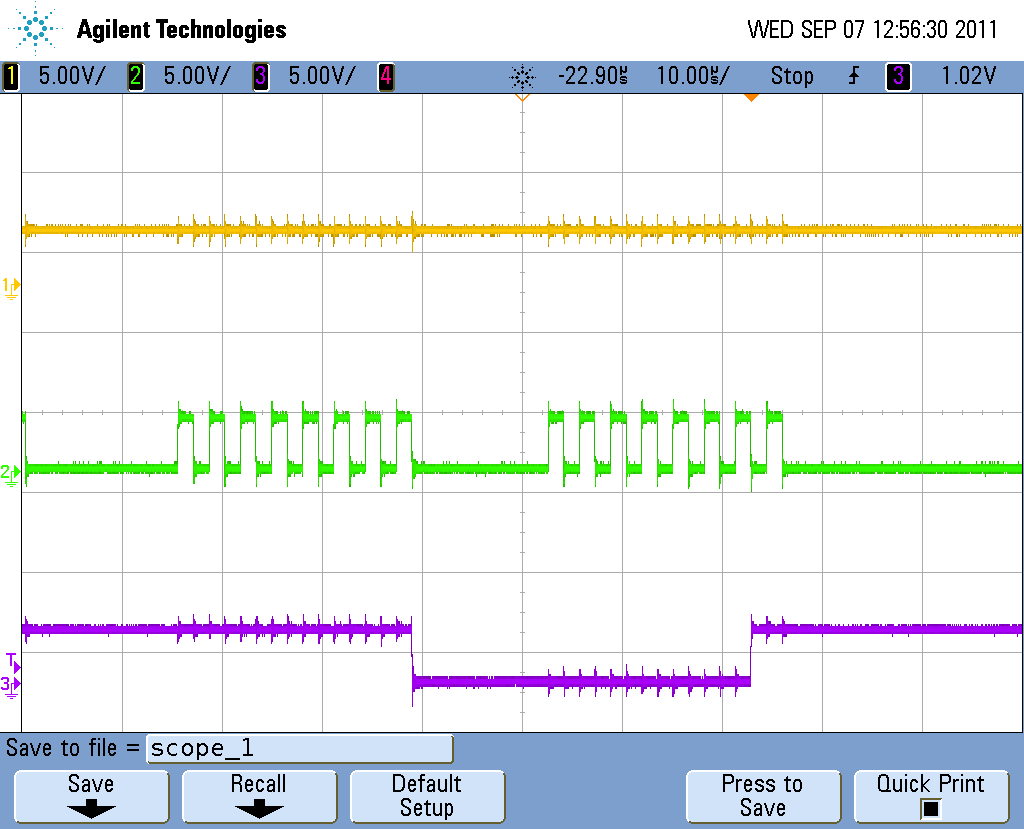

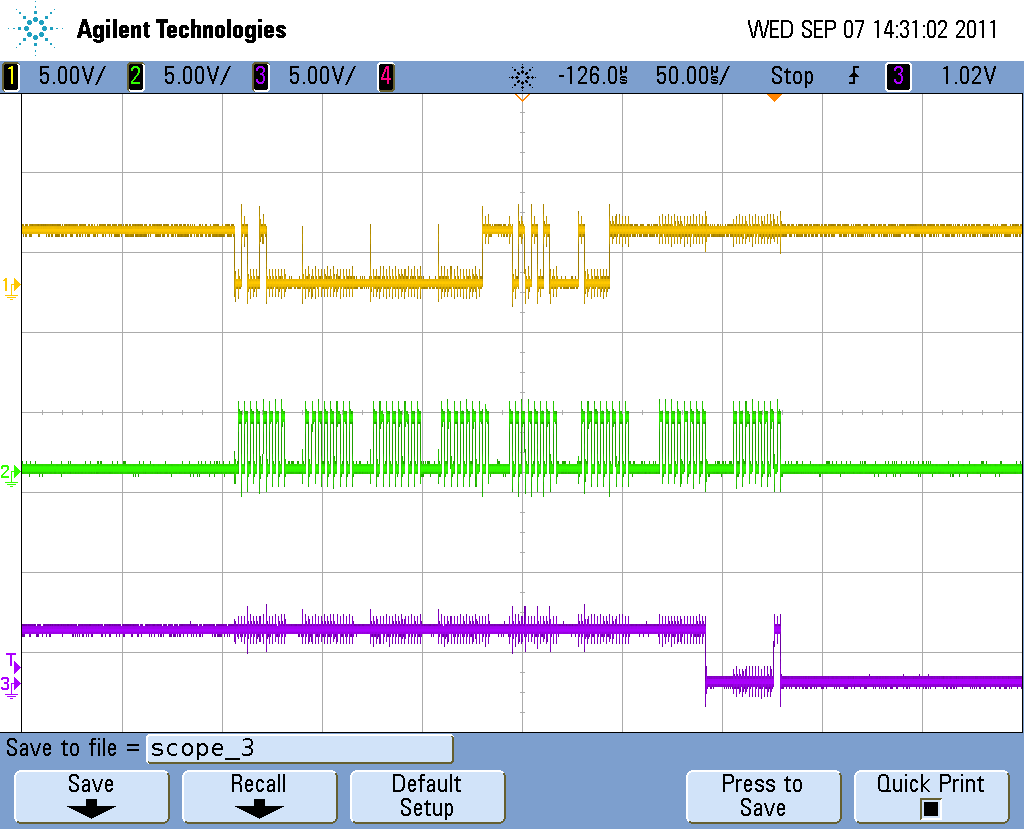

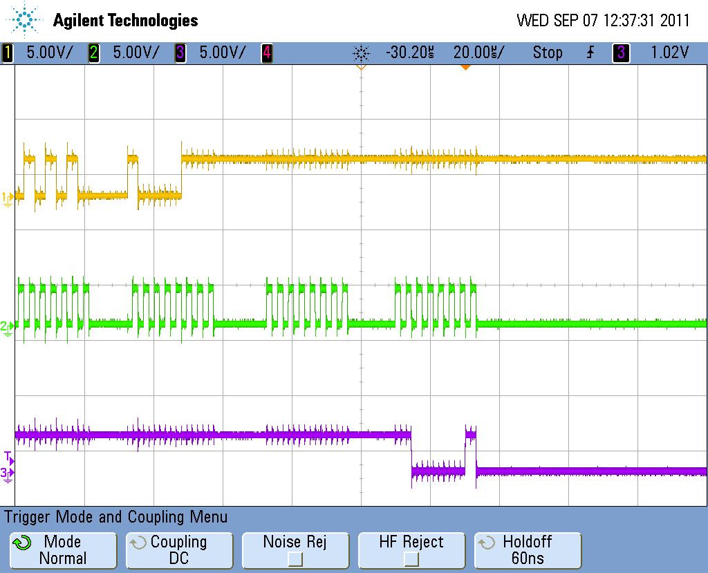

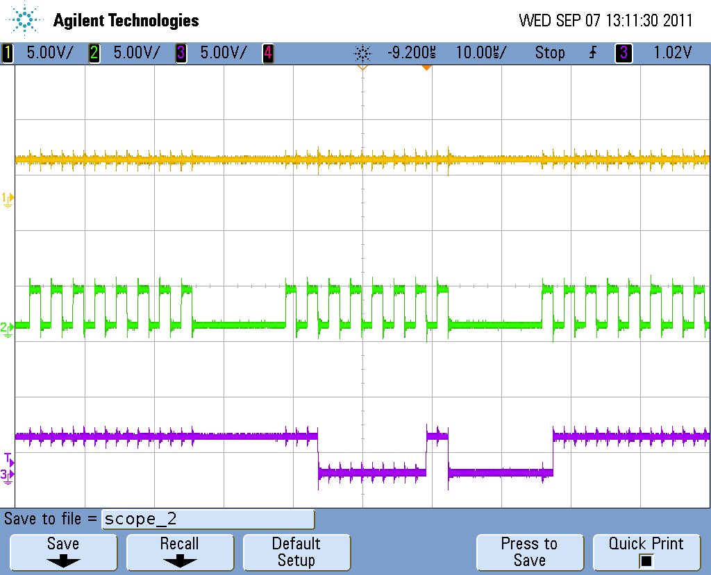

OP #2335926
Hi Mark.
also meine "Lesefunktion" schaut so aus:
  Xuint8   spi_read_byte()
    Xuint8 Return = 0;
    Xuint8 Counter;
    for(Counter=0;Counter<=8;Counter++)
      Return = spi_send_byte(0xFF);
      if(Return!=0xFF)
        return Return;
    return Return;
D.h. ich schicke nach einem Command mittels der spi_read_byte funktion
noch solange dummy daten heraus, bis ich ein response erhalte was =/= 0
ist.
Siehe Scope Bild.
Oben die MOSI Leitung
in der Mitte die CLK
Unten ist die MISO Leitung.
Nach einem Dummysend (nach dem CRC) erfolgt 0xC1 auf der MISO - Leitung.
Wie meinst du das mit dem Checkpattern?
GrusS !
Gruss !

OP #2335983
Ohne spammen zu wollen, hier nochmal der Ausdruck des Skopes bei dem ich
solange Dummybytes sende bis die response ein MSB von [0] aufweist.
Damit verschiebe ich dennoch nur das Problem, denn wie zu erkennen ist
ist nach einem Dummysend der erste Response immer noch 0xC1.
Gruss !
EDIT:
jetzt erst deine Antwort gelesen.
Ich habe den Code geändert auf
// SPI_MSB_MASK == 0x80
if((Return&SPI_MSB_Mask)==0)
        return Return;
s.o. :)

Hi Mark,
Ja das stimmt. Allerdings frage ich mich wieso beim CMD0 es nach 1x
Dummybyte senden mit Dummyresponse, sofort die richtige Antwort kommt (
siehe Skopebild 1 ).
Und die Karte reagiert ja nach/mit dem zweiten Dummybyte.
Im übrigen hatte ich das eben gerade versucht :).
Ich habe den Erwartungswert 0x01 vorgegeben und dann
while(response!=Erwartet)
response = spi_read_byte;
nach 20sek kam immer noch nichts.

OP #2336146
ALSO.
Es scheint zu gehen :-).
Es lag wirklich daran, dass ich nachdem die Karte in IDLE Mode gegangen
ist sofort angefangen habe den nächsten CMD zu schicken. In diesem Fall
CMD8.
Die Karte möchte jedoch erstmal ein paar dummybytes haben.
Ich habe nun nachdem er im IDLE Mode gelandet ist 10x Dummybytes
gesendet und DANN erst den CMD8 Command.
Er antwortet mit 0x01, sodass ich den Trailer(R7) auswerten kann.
Anbei das Scopebild.
Gruss !
