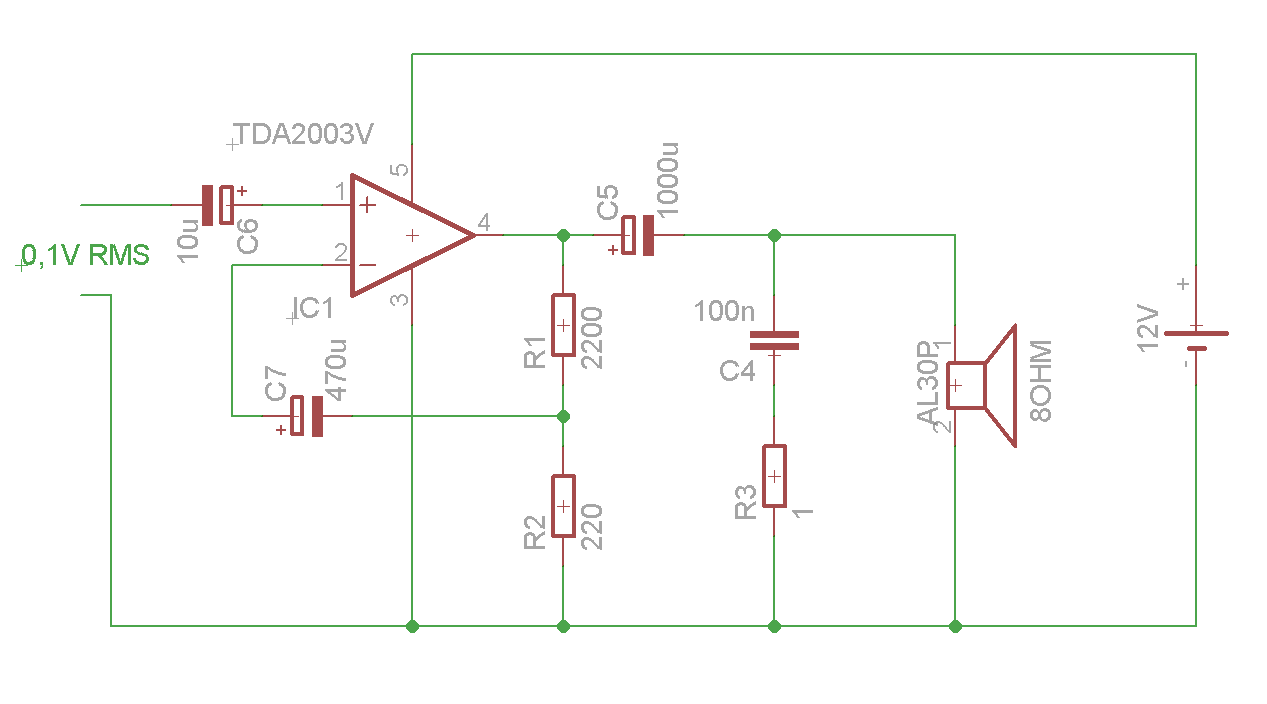

Hallo!
Ich suche eine Möglichkeit eine digitale Lautstärkeregelung in eine
Schaltung zu integrieren.
Da ich zwar gelernter Kommunikationselektroniker bin, jedoch schon lange
nichts mehr auf diesem Gebiet gemacht habe hätte ich gerne eure
sachkundige Hilfe erbeten.
Folgendes Problem: Bei der Arbeit haben wir ein Radio, was jedoch
aufgrund von vielen Abnehmern jeweils über einen 100 Ohm Übertrager die
Signale an die Endstelle liefert. Der Grund: Baut einer der Kollegen
einen Kurzschluss ist nicht das gesamte Radio betroffen.
Da das Signal also sehr hochomig ist kommen die einzelnen Arbeitsplätze
nicht um einen Verstärker umher. Deswegen wird für jeden Arbeitsplatz
einen solchen benötigt. Da ich gerne bastle und immer wieder ein neues
Projekt suche möchte ich dies nicht wie "üblich" normal über ein Poti
machen - sondern nach Möglichkeit über einen µC, welcher evtl. auch noch
die Lautstärke über LEDs anzeigt.
Die Schaltung im Anhang habe ich im Internet gefunden (kleine Änderung:
eigentlich ist R2 2,2 Ohm und R1 220 Ohm).
Das würde aber viel zu laut werden bei einer Verstärkung von 100.
Deswegen die Änderung.
Meine Idee um das geplante umzusetzen: Ersetze R2 durch mehrere
Widerstände, die jeweils über den Atmega (je nach Lautstärke) gegen
Masse geschaltet werden. Bedeutet: für sehr leise würde ein 10k (oberer
Anschluß) an den Ausgang vom µC (unterer Anschluß) angeschlossen werden
und dieser auf LOW gesteuert werden. Für lautere Einstellungen eben ein
etwas kleinerer Widerstand über einen anderen Port.
(Deswegen auch die Änderung von R1 um Faktor 10 nach oben um den
Ground-Strom von Seite des µCs zu schaffen.)
Die Frage ist: Würde das funktionieren oder mache ich einen Denkfehler?
(Firma: TravelRec.) Persönliche Seite #2335184
Geht nur, wenn der ATMEGA dieselbe Betriebsspannung wie der TDA2030
benutzt. Fällt also aus. Würde auch ziemlich rumsen beim Umschalten.
Schau Dir mal den PGA2311 an oder auch den PGA2310. Alternative wäre ein
Fotowiderstand und eine diesen beleuchtende LED, die der ATMEGA über PWM
und Tiefpass ansteuert.

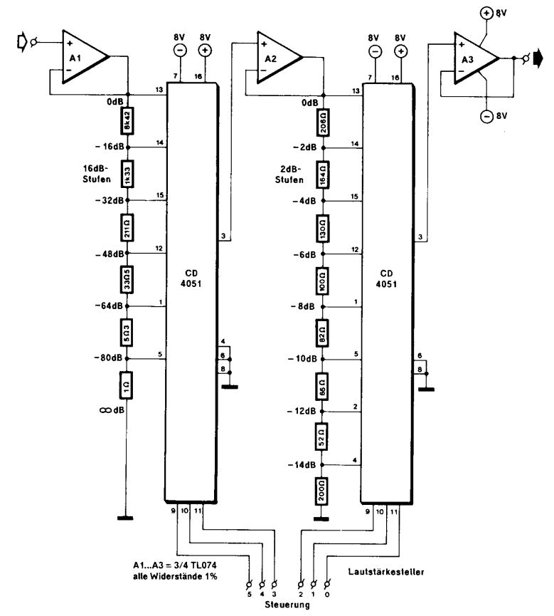

#2335541
Idee:
   .---+---R3---< PWM vom µC (Je mehr Spannung, desto leiser)
   |   |                     (Maximallautstärke durch R2 begrenzt)
   C   |
  GND  |         |   |              |
       |      |--'   |     +5V      |
       |      |<-.   R2     ^       |
       |______|--|   |    __|___    |
INPUT ---C---R1--+---+---| -    |   |
                         |      |---+---C---+---LS--GND
                     |   |______|           R
                    GND     |               C
                            V               |
                           -5V             GND
Oder wie auf dem Bild.

(Firma: TravelRec.) Persönliche Seite #2335669
Olaf Dreyer schrieb:
> Wie wäre es mit einem ATXmega?
> Die haben AD und DA Wandler bis 1 MS pro s.
> Der Schaltungsaufwand sinkt dadurch enorm.
Naja, die Qualität auch. ADC und DAC des XMega rauschen doch ziemlich.
AlexL1980 schrieb:
> Ich wollte eigentlich eine Schaltung mit einer Spannungsquelle
> verwirklichen (Single Supply). Geht das auch mit einem NMosfet?
Single Supply für einen TDA2030 ist eher nicht so toll, da Du dann auch
mehr (große) Bauelemente brauchst. Die Sache mit dem LDR ist sowohl für
einfache, als auch für duale Spannungsversorgung tauglich, da der LDR
völlig entkoppelt im Signalzweig liegt.
#2356222
Damits beim Umschalten nicht Rumst, kann man ja mit einem zusätzlichen
Portpin den Eingang "muten", während geschltet wird.
Wenn man nur hart nach GND zieht und das Eingangssignal tasächlich <1Vpp
ist, könnte es gehen.
Also Eingang->R->PortpinMute->Kondensator->Amping
Dem NMOS, der da hinterm Portpin im Mega nach Masse zieht, ist die
"verkehrte Polung" seines Kanals erstmal egal. Bei zu negativer Spannung
greift eben die Schutzdiode(und die Bodydiode des NMOS).
