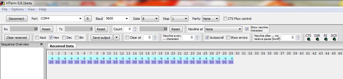

hallo,
bin anfänger und wollte das UART-Tutorial auf dem atmel
evaluations-board version 2.0.1 ausprobieren.
Problem ich will die Zahlen 0123456789 senden, erhalte am PC aber nur 29
Nullen (siehe Anhang, hterm.jpg)
zur info: verwende einen usb2serial-adapter, mit dem ich aber ohne
probleme den atmega programmieren konnte
habe folgenden c-code verwendet

#2335217
Tausch als erstes mal das hier
#ifndef F_CPU
#define F_CPU 16000000UL  // Systemtakt in Hz - Definition als unsigned long beachten
                         // Ohne ergeben sich unten Fehler in der Berechnung
#endif
gegen eine Version ohne #ifdef aus
damit wir mal eine Zahl haben, mit der man rechnen kann.
Dein µC läuft also angeblich mit 16Mhz. Hast du das kontrolliert?
#2335272
Giga schrieb:
> Naja, es ist auf dem board ein 16 Mhz quarz an den atmega 32 gehängt
Das heißt noch lange nicht, dass der auch benutzt wird.
Drum hab ich gefragt, ob du das auch kontrolliert hast!
#include <avr/io.h>
#include <util/delay.h>
// Porteinstellungen für eine LED
#define LED_PORT PORTB
#define LED_DDR  DDRB
#define LED_BIT  PB1
int main()
  LED_DDR |= ( 1 << LED_BIT );
  while( 1 ) {
    LED_PORT |= ( 1 << LED_BIT );
    _delay_ms( 1000 );
    LED_PORT &= ~( 1 << LED_BIT );
    _delay_ms( 1000 );
setz deine Werte für einen Port ein an dem eine LED hängt und lass das
Programm laufen. Wenn dein µC wirklich mit 16Mhz arbeitet, dann leuchtet
deine LED 1 Sekunde und ist 1 Sekunde dunkel. Wenn nicht, dann läuft der
µC höchst wahrscheinlich immer noch mit der Werkseinstellung von 1 MHz
und die LED ist 16 Sekunden hell und 16 Sekunden dunkel.
Gast #2335319
Ok, du hast recht, es braucht ca. 16 Sekunden.
wenn ich jetzt aber F_CPU 1000000UL in mein UART-test-programm eintrage,
bekomme ich die "Systematischer Fehler der Baudrate grösser 1% und damit
zu hoch!" - Meldung
ich bin leider ein anfänger, darum die frage:
wie kann das sein, wenn ein 16 MHz Quarz am XTAL1 und XTAL2 hängt?
was kann ich da machen?
Gast #2335473
Vielen Dank für den Tipp, jetzt funktioniert der UART perfekt!!!
Zur Info für diejenigen mit dem gleichen problem:
habe jetzt mit avrdude ... -U lfuse:w:0xcf:m -U hfuse:w:0x89:m auf den
externen quarz umgestellt
