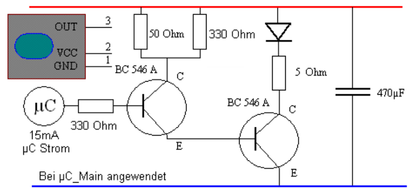

Das eigentliche Problem ist, ich habe einen IR Sender aufgebaut, dessen
IR-LED über eine Darlingtonstufe vom vom Mikrocontroller angesteuert
wird.
Die Schaltung des zweiten Transistors der Darlingtonstufe sieht so aus:
5V - IRLED - 5Ohm - C-[NPNTransistor]-E - GND
Funktioniert eigentlich auch sehr gut. Vergrößere ich den Widerstand,
bekomme ich nicht die nötige Reichweite.

Gast #2335485
Nein wie gesagt es ist eine IR Sendeschaltung.
Schaltung der IR-Sendeschaltung im Anhang.

Gast #2335497
> wie man am besten eine Zwischenschaltung aufbaut um
> Spannungseinbrüche die ein Schaltungsteil erzeugt
> vom Rest der Schaltung zu entkoppeln.
So:
      Elko
       GND
Den Verlust einer Diodenspannung muß man dafür in Kauf nehmen.
Gast #2335578
Das frag ich mich auch! Zudem kann ich den Verlust nicht wirklich in
kauf nehmen. Aber dennoch. Was bringt die led? Sie sperrt ja nicht den
fast kurzschlussstrom. Sondern lässt ihn ganz normal durch.
#2335583
Die Frage war nach Spannungseinbrüchen.
Während derer Dauer kann ein MC, der rechts des Kondensators hängt, über
diesen versorgt werden.
Wenn du Angst vor Überspannungen hast, kann man zudem noch eine Z-Diode
spendieren.
Es gibt natürlich noch mehr Möglichkeiten, z.B. kann man einen halbwegs
gleichmäßigen Verbraucher (z.B. Controller) sehr schön vor
hochfrequentem Müll verschonen, indem man seinen Betriebsstrom über eine
Induktivität laufen lässt. Das wäre in der Skizze oben rechts angebaut,
und daneben dann noch ein C zu Masse.
Gast #2335593
Jo richtig! Ist natürlich auch ein Ansatz, die anfangs linke Schaltung
mit dem controller zu trennen! Sogar wesentlich einfacher, wenn die
platine nicht schon geätzt wäre. Im nächsten layout muss ich das
beachten.
Schonmal vielen dank! Wer noch paar Ideen hat dann nur her damit!
