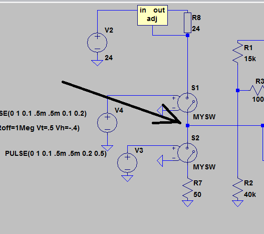

Einfache Erklärung für ein Potenzial gesucht
Gast #2335623
Ich weiß,
blöder Titel, mir ist aber nichts besseres eingefallen.
Es geht um den Punkt, der auf der Zeichnung markiert ist. Warum messe
ich hier 12 Volt, selbst wenn beide Schalter offen sind?
Wäre schön wenn mir jemand das mal erklären könnte :)
Gast #2335626
Was hängt noch rechts an diesem Knoten dran?
Ansonsten: Wie sind die Simulationsparameter dieser Schalter? Ich
vermute, beide werden mit nicht-unendlichem Widerstand im geöffneten
Fall simuliert?
-> Da ist die Erklärung.
Gast #2336019
So ich habe das Ganz jetzt mal in der Realität aufgebaut und tatsächlich
lässt sich das Gleiche Verhalten beobachten, obwohl Roff wohl eher 1GOhm
sind. Woher kommt der Strom um das Potential zu erhöhen?
Verstehe das nicht so richtig...
#2336029
Der fließt durch deine Schalter (die im offenen Zustand sehr hochohmig
sind, aber immer noch eine gewisse Leitfähigkeit haben)...
(Aber wie misst du die Spannung eigentlich? Mit üblichen Voltmetern
würde man quasi Null Volt messen, da ihr Innenwiderstand deutlich
kleiner als der Widerstand der Schalter ist)

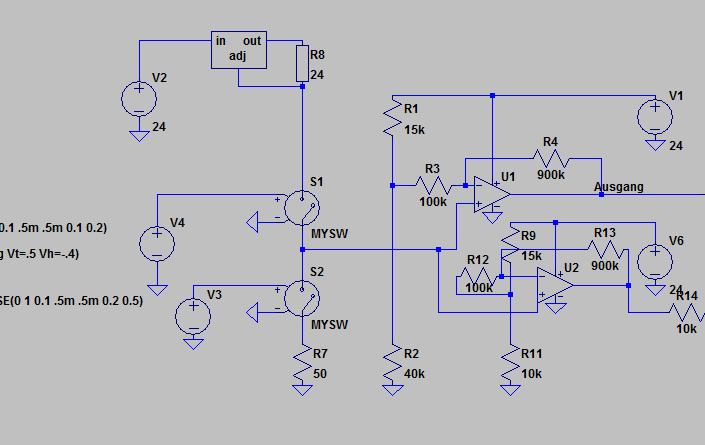

Gast #2336045
Vielleicht haben die OPamps Schutzdioden über den Eingängen??

Gast #2337586
Hier ist alles Murks, die absichtliche ausgelegte extreme Hochohmigkeit
an den "+" Eingangen der OPamps, wenn beide Schalter aus sind, der
Simulationsversuch, weil er die (ungleichen!) Off-Widerstände nicht
richtig modelliert und jeder Meßversuch, weil die Messung alles
beeinflußt. Auch geht der TE mit keinem einzigen Wort auf die
beabsichtigte Funktion der Schaltung ein. Ein Thread für die Tonne...
#2338353
>Messen kann ich das auch nicht, aber der OP schaltet...
Kein Wunder. Bei einem freien Eingang wird dieser immer richtung plus
oder minus gezogen durch die Eingangs-Biasströme des OPV. Da nur der
+Eingang unbeschaltet ist, der andere nicht, bestimmt der +Eingang,
wohin die Reise geht - in deinem Fall wohl nach oben. Zumal Deine OPVs
Verstärkung nahe 10 arbeitet, reichen somit schon recht kleine
Biasströme, und damit kleine Eingangsspannungen aus, um den OPV
"durchzuschalten".
Deswegen der Rat weiter oben, Eingänge grundsätzlioch mit einem mehr
oder weniger hochohmigen R zu beschalten, um für definierte Verhältnisse
zu sorgen, wenn beide Schalter keinen Durchgang haben.
