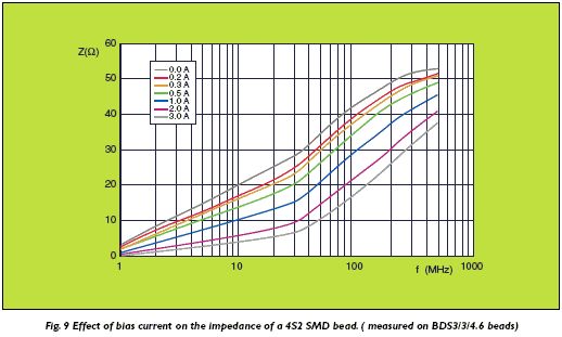

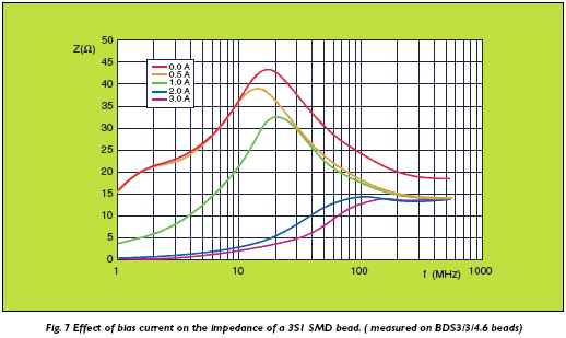

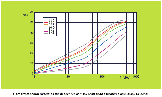

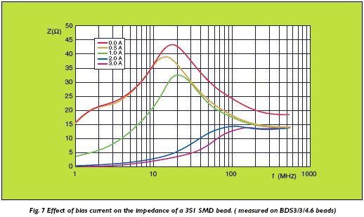

Denke daran, daß die Induktivität erheblich vom DC-Strom abhängen kann!
