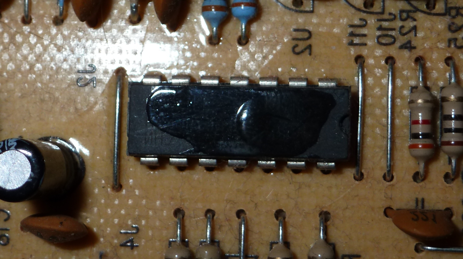

Ich halte es für angebracht über Sicherungen gegen reverse engineering
zu diskutieren.
Als Beispiel hab ich bei einer kaputten Induktionsheizplatte aus Japan
etwas reverse engineering betrieben (den Schaltplan kann ich posten,
wenn gewünscht).
Nun haben die Japaner einfach auf die Chips (sind nur 4 insgesamt) eine
Art Lack aufgetragen der beim Versuch ihn zu entfernen auch die
Beschriftung zerstört. Bei dem Beispiel U2 konnte ich über den
Schaltplan noch herausfinden das es ein 3-fach Komperator sein muss -
aber bei den beiden anderen hab ich keine Ahnung (der 4. steuert nur das
Display an).
Kriegt man das irgendwie raus bei einem 20-beinigem?
Das zur Eröffnung - was kennt ihr als soche Sicherungen gegen Nachbau?

gängig ist auch das abschleifen der Beschriftung...
von Philipp (Gast)
Beschriftungen werden auch abgeschliffen oder Fusebits gesetzt, oder
auch das ganze fertige modul in irgend einem lacksiff versenkt. in
mikrocontrolerschaltungen wird man auf falsche fährten gelockt, weil
statt hardwareschnittstellen einfach eigene protokolle in software
benutzt werden, die aber über die glecihen pins laufen. verschlüsselung
bei funk und trickschaltungen machen es den reversern auch nicht
einfacher.
von Andreas D. (rackandboneman)
Evtl den Lack GANZ langsam und gleichmässig abschleifen.
Bei grossen Serien gibts auch mitunter schlicht Haus-Teilenummern die
man statt der normalen Bezeichnung draufstempeln lässt.
Oder man schleift ab, dreht die Pins auf links, und stempelt die
vormalige Unterseite.
Von falsch codierten THT-Widerständen wurde hier auch schon berichtet
(was weniger ein RE zum Nachbau vereitelt als vielmehr eine Reparatur
wenn der fragliche Widerstand kaputt gegangen ist).
Bei der abgebildeten Platine frage ich mich allerdings warum der
Hersteller (wie so viele) dann Geld für einen Bestückungsdruck
ausgegeben hat wenn eine Reparatur nicht geplant ist?
Ceterum Censeo: Führt endlich WEEE-Rabatte für reparaturfreundliche (gut
zerlegbare, mit guter Dokumentation ausgelieferte und mit
Industriestandardkomponenten aufgebaute) Geräte ein!

Was auch noch üblich ist:
Z.B. bei Microchip kann man, wenn man SEHR viele Chips bestellt gleich
ab Werk eine eigene Bezeichnung aufdrucken lassen.
Wurde bei den Wetterstationen (Siehe Meteocrypt) so gemacht, obwohl da
drin ein normaler 8-pin PIC war, stand irgendwas mit HKW... (<-
hersteller) drauf.
Man kann diese Chips dann aber aufschleifen und sieht auf dem Die ein
Microchip Logo.
Bei einfacheren(?) Chips wie die vom OP könnte man ebenfalls
aufschleifen und dann den Die betrachten. Man kann dann evtl. mit etwas
Übung abschätzen obs ein Mikrocontroller ist (=> nicht möglich zu
reparieren) oder nur ein einfacher TTL-Schaltkreis ist.

von Ich b. (ein_troll)
So wie das auf dem Bild aussieht ist die Beschritftung nicht
abgeschliffen.
Also falls das mein IC wäre, würd ich mal versuchen mit nem Messer und
einen Heissluftföhn den IC warmzumachen und versuchen den Lack vom IC
abzuschälen.
Mit ein wenig Wärme oder falls gummiartiger Lack, mit Trockeneiskühlung,
kann man meist die Eigenschaften der Lacke/Kleber so hinbiegen, das
diese sich vom Untergrund ablösen lassen.
