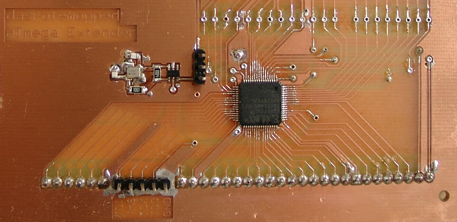

ich habe hier auf meinem Experimentierboard einen Xilinx XC9572XL,
der sich nicht mit dem Altium JTAG Programmer ansprechen lässt.
Die JTAG Leitungen sind nur an die JTAG Buchse angeschlossen und 1:1 an
den JTAG Programmer von Altium Designer angeschlossen. GND und Connect
von Programmer sind auch auf Ground gezogen. Die 3.3V
Versorgungsspannung ist OK und wird auf allen IO Pins des CPLDs
ausgegeben.
Was mache ich falsch ?
Ein Altera Cyclone I wird von Altium JTAG an einem anderen Board erkannt
( im Device Menue ), ISE 12.1 und Quartus II 9.1SP2 sind ebenfalls auf
dem Win/ 64bit Rechner mit AD 10 installiert.
Und nein, das ist keine gecrackte Version von AD 10. Ich habe
tatsächlich Geld für Software ausgegeben.
Hat jemand einen Tip für mich ? ( ich habe leider keinen JTAG Programmer
für ISE, daher muss ich den Altium JTAG benutzen).
Gruß,
dasrotemopped

Der JTAG Adapter von AD ist ein USB Adapter.
Laut Anleitung von Altium muss VCC nicht mit dem JTAG Adapter verbunden
werden ( ist auch kein entsprechender Anschlusstift vorhanden).
Ein Oszi habe ich, allerdings kein Speicheroszi, da wird das mitlauschen
etwas fürs schnelle Auge ...
@Duke
AD 10 kostet derzeit ca 5k Euro netto.
Der Frage entnehme ich, das du AD nicht benutzt ?
Gruß,
dasrotemopped

von Markus H. (dasrotemopped)
Der Detect Pin soll auf Masse gezogen werden, wenn man dem JTAG Adapter
mitteilen will, das jetzt der FPGA/CPLD angeschlossen wurde so weit ich
weiss. Aber laut Anleitung und mit meinem Cyclone Board muss er nicht
angeschlossen werden, dann pollt der Adapter in einem einstellbaren
Intervall den JTAG Anschluss nach neuen Chips.
Mich würde vor allem interessieren, ob es normal ist das ein
unprogrammierter CPLD auf allen IO Leitungen die Betriebsspannung
rausgibt. Im einfachsten Fall ist ja nur der CPLD defekt. Welches
Verhalten zeigt denn so ein fabrikneuer Baustein im Normalfall ??
dasrotemopped
Danke Jupp,
habe 4x 22pF an die JTAG Leitungen gelegt und jetzt findet Altium
den CPLD auf Anhieb. Wie bist du darauf gekommen ?
Gruß,
dasrotemopped.
von Jupp (Gast)
Ist ja super das es geht.
Versuch und Irrtum.
Beruflich musste ich das Ding auch an laufen bekommen und auch andere
CPLD's (Collrunner etc).
In der Dokus ist da glaube ich nichts zu finden.
22pF ist fast wie "Handauflegen" auf die Leitung.
Ich mach die an jeden JTAG Port. Egal ob MCU oder CPLD. Zumindest sind
immer C's bei mir auf dem Layout.
Jupp
