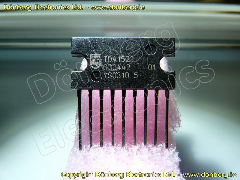

Sind sie nun austauschbar oder nicht und was muss ich ändern? Habe jetzt im DB die unterschiedliche Gehäuseausführung zur Kenntnis genommen. Der TDA1519 hat ja nur eine Pinreihe, der TDA1521 zwei davon. Aber das war Dir sicher bekannt, oder?
#2341536
Hmm.. und was ist mit dem hier? http://www.donberg.de/pics/t/tda_1521.jpg

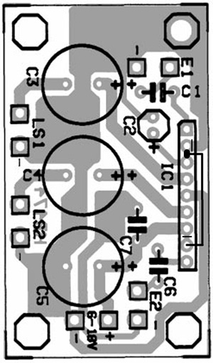

Hab im HiFi-Forum dazu was gefunden: http://www.hifi-forum.de/viewthread-71-1905.html "TDA1521 statt 1519 kein Problem: 1. Leiterbahn von Pin (2) und Pin (8) auftrennen (zb mit nem Cutter) 2. Pin (2) und Pin (3) mit bissi mehr Zinn zusammenlöten 3. Pin (8) mittels abgeschirmten Draht an Pin (2) oder (3) hängen, bzw an + vom C2 (100uF)" Ist das so einfach machbar? Habe noch ein kleines Bild dazu:
#2342028
Alexander schrieb: > Ist das so einfach machbar? Im Prinzip schon, aber weshalb sollte man das tun?

Ich habe nur um Rat gefragt. Der TDA1521 hat die 4 fache Leistung des TDA1519! Ist die Schaltung nun richtig von mir interpretiert worden?
#2342052
Alexander schrieb: > Ich habe nur um Rat gefragt. > Der TDA1521 hat die 4 fache Leistung des TDA1519! > Ist die Schaltung nun richtig von mir interpretiert worden? Du hast nicht um Rat gefragt sondern um Unterstützung einer Aussage, die Du irgendwo im Netz gefunden hast, ohne vorher die Datenblätter zu vergleichen. Du hast hier mehrmals die selbe Antwort bekommen, willst sie nun aber nicht wahrhaben. Daher - ob die Schaltung von Dir richtig interpretiert worden ist wirst Du schon sehen, wenn Du die Spannung an die Schaltung anlegst, da Du vorher mehr oder weniger Datenblattlesen und Antwortresistent warst. Danach kannst ja berichten, ob die austauschbar sind. Mit anderen Worten: in der Vorbereitung der Frage selber lesen und wenigstens ein bischen denken und nicht die Zeit von anderen mit blöden Fragen beanspruchen wäre schon sehr hilfreich... Grüße MiWi
