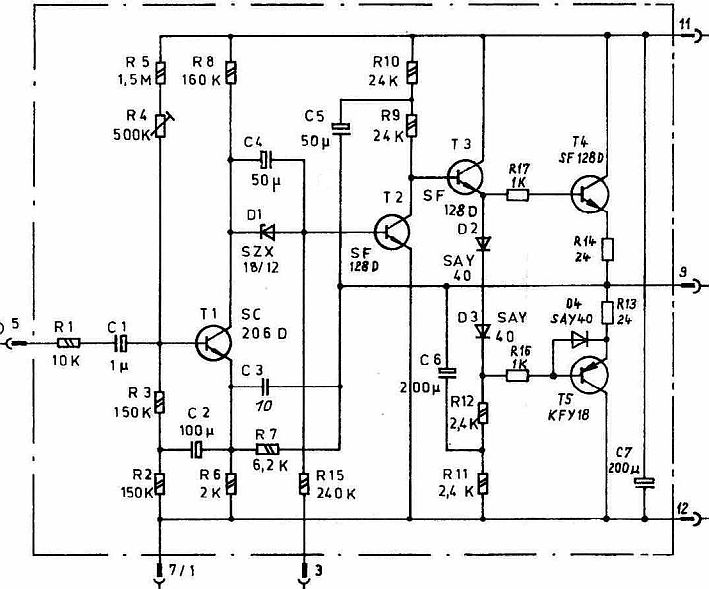

habe hier in einer Gegentaktendstufe im AB-Betrieb zum
PNP-Endstufentransistor parallel zu dessen B-E-Strecke eine Si-Diode.
In den üblichen Quellen (Elektronkkompendium etc.) gibt es aber
lediglich die beiden in Reihe geschaltenen Dioden, die die
Basisvorspannungserzeugung übernehmen. Welche Fkt. hat eigentlich die
zusätzliche Diode? Etwa eine Aufteilung des Stromflusses über diese
Strecke?

Mit Stromverteilung hat das nichts zu tun. Sinn hat so eine Diode
eigentlich nur zum Schutz gegen zu große Ube in Sperrichtung (>7V). Aber
ob so eine Spannung überhaupt auftrten kann, hängt natürlich von der
Schaltungsumgebung an, die du uns genau wie die Polung der Diode,
verschwiegen hast. Warum sollte man es den Leuten, von denen man am
Sonntag Hilfe erwartet, auch unnötig leicht machen.

Reine Schutzfunktion zur Begrenzung einer UBEreverse Spannung am
Ausgang, wenn erst noch ein (Lautsprecher ? Bischen minderbemittelt
dafür) angeschlossen wird, und sich der (noch entladene Ausgangselko?
Nicht in dieser Schaltung) erst noch aufladen muß, also statt virtueller
0 am Ausgang kurz echt die negative Versorgungsspannung anliegt und
deswegen der Emitter des Transistor deutlich niedriger liegt als die
angesteuerte Basis. Allerdings würde ich drauf tippen, daß durch C6
"boost" das Problem sowieso nicht auftritt, zumindest nicht in diesem
Szenario.
Jede Überschreitung von UBEreverse mit folgendem Durchbruch des
Transistor schädigt ihn und verschlechtert dessen Rauschdaten dauerhaft
ein bischen.

> O.k., aber kann es u.U. sein, dass diese Diode D4 verkehrt gepolt ist?
> Lt. Bestückung sieht es zumindest so aus...
So wie sie im Schaltplan steht, ist sie richtig.

Die Endstufe wird unsymmetrisch versorgt. Nachfolgende angeschlossene
Geräte mit symmetrischer Spannungsversorgung könnten durch den
Auskoppelelko der Endstufe für eine negative Spannung am Ausgang sorgen.
Deshalb diese Schutzdiode gegen Schäden.
Richtig und auch lt. Plan ersichtlich!
> Bei +/- Betrieb der Endstufe wäre die Diode nicht notwendig.
Du meinst also, die Schaltung könnte mit symmetrischen Ubs betrieben
sein?
Geht denn das denn überhaupt bei der eingezeichneten Polarität von z.B.
C7?
Ich denke, wohl kaum!

Verbinde gedanklich Anschluß 11 Deines Schaltungsausschnittes mit Masse
und 12 mit einer negativen Betriebsspannung. Die Schaltung wird genau so
funktionieren, genau so wie mit einer bipolaren Versorgung, wo sich das
Eingangs- und Ausgangssignal auf Masse bezieht. Und da kann C7 bleiben
wie er ist.
