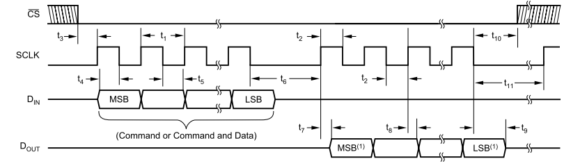

Der SPI muss mit einer ADC (ADS1243) verbunden werden. und der ADC hat
eine Timing verhalten, wie oben auf dem Foto zu sehen.
PS: auf der OSZI Foto, sind 2 Byte zur ADS gesendet wurden. dazwischen
habe ich ein Delay schleife von 100 Us gestellt.

von LM3S9B96 (Gast)
Hi mourad
was willst du genau machen?
Als erstes fallen mir auf das wir zu wenig Angaben haben.
Aus deinen Scopebilder kann ich die Pegel nicht bestimmen. Hast du auf
Ch3 und Ch4 eine 10:1 Probe? Betreibst du beide Bausteine mit der
gleichen Speisung 3V3?
Sörend ist auch dass du auf Ch4 (SDI) 2 verschiedene Logikpegel hast
(geschätzt 2.0V und 3.3V), das deutet meistens auf eine Konflikt mit
vrschiedene Speisungen, Logikpegel, floatenden Eingänge, 2 Ausgänge die
gegeneinander treiben hin.
In deinem Bsp. sendest du als Cmd "10101010", dieser ist aber laut
Datenblatt des ADS1243 nicht spezifiziert. Was erwartest du auf diesen
Cmd?
Laut Datenblatt( und deinem timing.png) des ADS1243 muss zwischen den
einzelnen Bytes t6=50 tOSC periodes eingehalten werden. Machst du das?
Dazu sollten wir auch noch wissen wie tosc bei deinem ADS1243 ist.
Du versuchst wohl dies mit deiner Delay Schleife von 100us zu erreichen.
Mach das nicht mit Delays.. Fall der LM3S9B96 das nicht beherscht,
reduzier die SPI Clockrate bis du diesen Wert sicher erreichst. Der
ADS1243 ist ja kein Highspeed Wandler.
Fang als erstens mit einfachen Befehlen an. Gibt es im ADS1243 ein ID
Register das du auslesen kannst? Ev ein Register mit festen Werten?
Somit könntest du zuerst dein Übertragung testen da die gelesenen Werte.

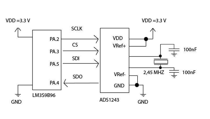

Beschreib doch zuerst deine Schaltung bzw. zeig uns dein Schema.

Mein erste Schritt ist natürlich das chip zu kommunizieren, dafür habe
ich die wichtige Leitungen SCKL, CS, SDI,SDO mit dem Controller
verbunden.
SCLK --> PA.2
CS   --> PA.3
SDI  --> PA.5
SDO  --> PA.4
VDD (Ads1243) = 3.3 V
GND
das Chip kann man auch mit 5V betreiben, dadurch wird aber der MCU
beschädigt.
der ADS habe ich mit einem extern Quarz mit 2,4576 MHZ  entsprecht
Tosc =  400 ns
t1 = der Tackt der SPI clk soll mind. 4 Tosc = 1,6 µs
F(sclk) =  mind. 625Khz.
Ich habe der SPI der Kontroller mit 700 Khz Takt konfig.
delay Zeit zwischen 2 Byt ---> t6 = 50 Tosc = 20 µs.
diese watrezeit, habe ich Gestern durch eine delay Schleife realisiert,
leider ohne Erfolg. (Das Foto könnte ich später hochladen)

PS: Das Schema habe ich jetzt nur kurzfristig mit Pain gestellt. habe
noch nicht die richtige Schaltung mit Eagle angefangen.
von LM3S9B96 (Gast)
Nein F(sclk) = max 625Khz, wenn bei einer Zeit minimal steht entspricht
das der Maximale Frequenz.
Und  das ergäbe F(sclk) = max 25kHz
Lass dein SPI mal mit 10 kHz laufen dann solltest du auf deine Delays
verzichten können.
