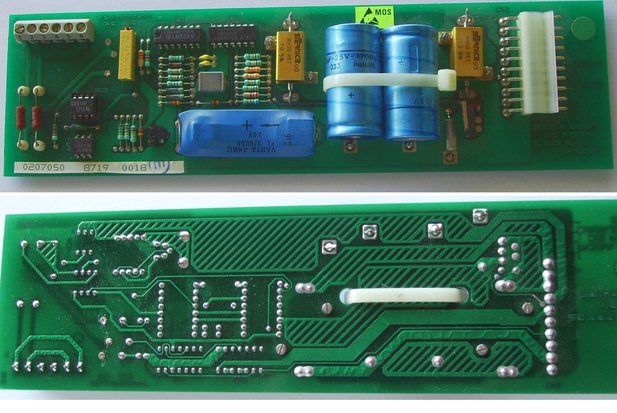

Auf einer Platine befindet sich ein IC mit der Bez. HP 3700 8711, was
kann der?

Nennt sich PCBA 0207-05 FSPM und ist eine Platine aus einem
NCR Magnetkartenautomaten. Bild hab ich keines DiggiCam kaputt.
 Auf der Platine sind noch:
2 x stronic RH10 RE1 1Ohm 5%
1 x TexasInsruments TL780-05
2 x Phillips 25V 4700MicroFarrad Elco
1 x Varta Akku 3.6V FL 3/60DK
1 x (B)C337 PH72
1x TIL117 TI640
1x TexasInsruments LM339N
1 x PC74HCO8P
1 x Spectrol 2CW
verschiedene Widerstaende/Dioden die ich nicht bestimmen kann.
von HCPL-3700 (Gast)
Zipf schrieb:
> Waere ein Optokoppler die  eine Loesung?
> Noch ne Frage:
> Auf einer Platine befindet sich ein IC mit der Bez. HP 3700 8711, was kann der?
Autsch!
HP HCPL-3700 Optokoppler.
http://www.datasheetcatalog.org/datasheet/hp/HCPL-3700.pdf

... vieleicht hilf das Bild ja weiter.
Die Platine ist aus einem NCR-Terminal mit 6 weiteren Platinen.
Fuer Kartenleser, Tastatur, VFD-Display u.a.m, alle vereint auf einer,
in Industrienorm gehaltenen Gesamtplatine.
 Mich interessieren nur einzelne Komponenten wegen der Mechanik bzw.
weil die Prozessoren meist auf Sockeln stecken. Auch weil dieses System
noch mit 8bit programmiert wurde. Reines Hobby :)

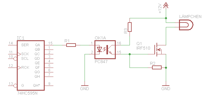

>> Deshalb suche ich eine Loesung um am Ausgang, also vor den Motoren,
>> galvanisch zu trennen.
>> Da bin ich halt auf den Gedanken mit den Optokopplern gekommen.
>> Die man anscheinend mit  zwei getrennten Lasten betreiben kann?
Und ja, da hab ich mich wohl falsch ausgedrueckt...
Mit den Lasten meinte ich zwei versch. Spannungskreise gemeint:
Z. B.: > http://www.mikrocontroller.net/attachment/96258/Schaltstufe.png
Jeden Ausgang des L298N mit einem OK belegen, bevor es zum Eingang
einer Motorphase geht. Wuerde das grundsaetzlich gehen?

Nein, das geht grundsätzlich nicht.
> Z. B.: http://www.mikrocontroller.net/attachment/96258/Schaltstufe.png
Wenn du dir den Link genau anschaust fällt dir auf, dass der
Optokoppler vor dem Transistor Q1 liegt. Er schaltet also
nur ein Signal zur Ansteuerung des Transistors und keine
Last für den Motor.
Was du möchtest ist den OK hinter dem Transistor Q1.
(Der Transistor ist in deinem Fall in dem L298N integriert.)
Und das geht eben nicht!
Schau dir doch mal ein Datenblatt zu einem Optokoppler an.
Der HCPL-3700 kann beispielsweise am Ausgang 4 mA nach GND ziehen
oder 100 uA nach Versorgungsspannung treiben.
Damit treibst du keinen Motor an...
Und genau das ist der Grund, warum ein Optokoppler in den
Signalleitungen vom PC parallelport liegt. Hier werden Logikpegel
und keine Leistungen geschaltet. Und damit der PC galvanisch getrennt.
