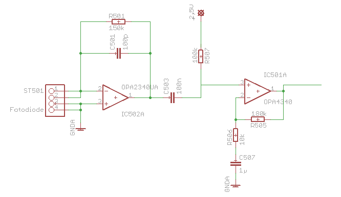

wie geht man vor, wenn man verstehen will was diese Filter machen?
Die OpAmp-Grundschaltungen kenne ich.
Also Schritt 1 ist immer, davon auszugehen, dass die OpAmp-Eingänge
gleiches Potential haben. Wenn einer der OpAmp-Eingänge auf GND oder
Versorgungsspannung liegt, kann man als nächstes bestimmen, wie die
Ausgangsspannung sein muss damit die Eingänge gleiches Potential haben.
Sobald aber Kondensatoren im Spiel sind komme ich nicht weiter...

ja, Erfahrung und Mustererkennung, das hatte ich befürchtet.
LTSpice ist kostenlos sehe ich gerade... super :) Hätte ich ja nicht
gedacht.
Also gut: Kondensator ist hochohmig für DC und der Widerstand nimmt ab
mit wachsender Frequenz. Hätte ich selber wissen müssen, aber auf diese
Formulierung mit dem Widerstand bin ich nicht gekommen.
Ich versuchs mal:
IC502A: (siehe Schaltung)
Aus Erfahrung weiß ich, dass es ein Transimpedanzverstärker mit
Tiefpassfilter sein muss ;)
R501 legt die Verstärkung fest und C501 sorgt für geringere Verstärkung
bei hohen Frequenzen.
Der Ausgangswert liegt zwischen 0 Volt und Versorgungsspannung.
C503 lässt nur Wechselspannung passieren und mit R507 wird der Nullpunkt
auf 2,5 Volt gelegt.
IC501A:
Der OpAmp will dafür sorgen, dass an den + und - Eingängen dasselbe
Signal anliegt, welches um 2,5 Volt schwingt.
Der Rückkopplungszweig besteht aus einem frequenzabhängigen
Spannungsteiler nach GND.
Bei niedrigen Frequenzen ist C507 hochohmig -> an C507 und R506 fällt
mehr Spannung ab -> mehr Gegenkopplung -> weniger Verstärkung ???
Hm also einen Hochpass erwarte ich hier nicht.
IC501C:

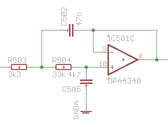

Der OpAmp hat direkte Gegenkopplung, arbeitet also bloß als
Spannungsfolger. R504 und C505 bilden ein RC-Glied mit 1KHz
Grenzfrequenz.
R503 und C502 sind mir schleierhaft.
Das ganze ist ein Tiefpass 2. Ordnung in Sallen-Key Struktur.
Ob das jetzt ein Bessel,Butterworth oder Tschbyscheff Filter ist haengt
von den Verhaeltnissen der Kondensatoren und Widerstaende ab ebenso die
Grenzfrequenz.

Thomas schrieb:
> IC501A:
Doch, da soll nur die Wechselspannung vom TIA verstärkt werden.
Für Gleichspannung => C unendlich, Gain = 1
Für Wechselspannung hoher Frequenz => C klein, Gain 180k / 10k = 18
Das macht im Prinzip jeder einfache Audioverstärker so...
Grenzfrequenz => müsste man mal rechnen, oder in Switcher Cad
simulieren. ;-)
