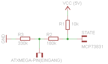

ich habe vor einen LiPo - Ladeic (MCP73831) in meine Schaltung zu
integrieren. Dieser IC hat einen Status Ausgang welche über den Zustand
des ICs informiert (Aus, Laden, Fertiggeladen, ...). Nun ist dieser
Ausgang in der Lage 3 Zustände einzunehmen, High, Low und eben High-Z
bzw. hochohmig.
Ich habe mal versucht meine Idee mit Eagle zu konstruieren. Die Idee ist
folgende: Sollte der IC High oder Low schalten wird durch einen
Spannungsteiler sichergestellt, dass maximal 3,56V (High, bei
angenommenen 5V Input +10% Toleranz) am XMega ankommen bzw. max. 0,65V
auf Low. Die Idee für die dritte Betriebsart des Pins ist nun ein Pullup
Widerstand. Dieser zieht die Leitung auf 5V sobald der Pin "inaktiv"
bzw. hochohmig wird. Somit zeigt mir der Pin quasi zwei Zustände, High
(bei Pin High sowie bei Pin High-Z) und Low (bei Pin Low). Dies würde
mir vollkommen genügen da die Stati High und High-Z jeweils einen nicht
tätigen IC beschreiben.
Meine ist nun ob das so funktionieren kann oder ob ich einen
gravierenden Denkfehler drin hab.
Vielen Dank schonmal.
Gruß Florian
#2344534
sollte so gehen ...
Aufgrund der Hochohmigkeit des Spannungsteilers sollte man aber evtl.
vielleicht einen kleinen C (so 100n) an den xmega-Eingang machen, um
mögliche Störungen zu verringern (Falls es nicht auf Geschwindigkeit
dabei ankommt).
Oder aber den Spannunsteiler niederohmiger machen, was den
Stromverbrauch aber erhöhen kann.
OP #2344544
Geschwindigkeit wäre nicht das Problem. So oft wechselt der Status ja
nicht. Das mit dem Kondensator ist ein gute Idee, werde ich integrieren.
Viel niedriger kann ich aber den Spannungsteiler nicht einrichten weil
sich sonst der Pull-Up störend auf das Verhältnis auswirkt?? Oder gar
den Pull-Up in selbem Maße reduzieren?
#2344650
Auf das exakte Teilerverhältnis kommt es wohl nicht an. Hauptsache, du
tust deutlich die Umschaltschwelle des Eingangs über/unterschreiten zur
sicheren H/L-Unterscheidung.
Du könntest aber auch einfach einen R vom Eingang richtung 3,3V
schalten, und den Ausgang schaltest Du via Diode auf den Eingang (Anode
richtung Eingang). Damit wirkt der Ausgang nur noch wie ein
Pulldown-Ausgang (bzw. OpenDrain/Collector), und Du brauchst gar keinen
U-Teiler mehr.

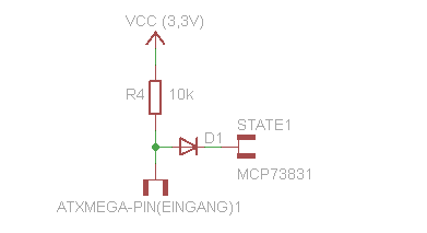

OP #2344705
Hallo nochmal,
ich glaube das ich die Idee mit der Diode nicht ganz verstehe. Habs mal
versucht aufzumalen, ist das so richtig?
Erklären könnte ich mir noch warum für Ausgang - High bzw. - Hochohmig
eine definierte Spannung von 3,3 V beim Eingang ankommt. Aber was genau
passiert wenn der Ausgang auf Low geschaltet wird?
Müßte man etwas spezielles bei der Diodenwahl / R - Wahl beachten?
Sorry für die Fragen aber bin noch nicht solange im Thema...
#2344811
Bie H/High-Z gibt's ja nur eine Spannungsquelle, die die Spannung
bestimmt. Nämlich die 3,3V. Spannungsteilung gibt's hier nicht, also
bleibts bei 3,3V.
DIe Diode ist dabei gesperrt, weil Anode negativer - also ohne Funktion.
Bei L wird doch die Diode leitend, und zieht somit den Eingang mit
runter. Wird zwar nicht ganz 0V, sondern etwa 0,6V, aber das wird vom µC
als sicherer L-Pegel erkannt.
#2345162
Florian Fricke schrieb:
> Dies würde
Sollte so gehen.
Will man wirklich alle 3 Zustände erkennen, geht auch das.
Dazu schaltet man einfach einen Widerstand (4,7k) in Reihe.
Dann legt der MC low an, geht auf hochohmig, wartet ein NOP und liest
ein.
Dann legt der MC high an, geht auf hochohmig, wartet ein NOP und liest
ein.
Ist der Pin hochohmig, liest man durch die Pinkapazität den angelegten
Pegel ein, also zuerst 0 und dann 1.
Ist der Pin aber Ausgang, dann entweder 2 * 0 oder 2 * 1.
Peter
OP #2345245
@Jens: Ich hab das jetzt verstanden, finde ich super. Danke!
@Peter: Das allerdings könnte man auch mal ausprobieren wobei ich mir
noch nicht sicher ob ich das auch benötigen werde. Aber danke für die
Idee!
Gruß Florian
